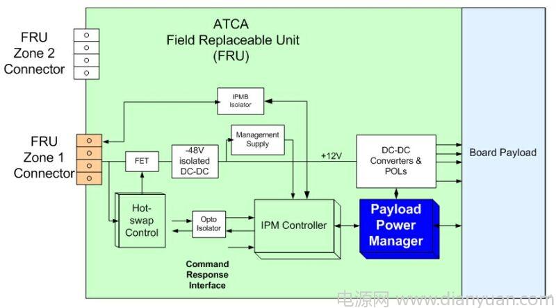

图1为在FRU中电源分布安排的实例。大多数FRU有两个连接器,称为Zone 1连接器和Zone 2连接器。Zone 1连接器为FRU提供-48V电源。Zone 2连接器用于内部FRU载荷通信。Zone 1连接器还能连接到智能平台管理总线 (IPMB)。IPMB是基于I2C总线的规范。
图1:FRU中的主电源分布。
背板提供的-48V电源通过隔离的 DC/DC转换器产生主载荷电源电压 ( 通常为12V )。在电路板上,这个12V的总线产生所有指定的载荷电压。通过管理电源12V为IPMC供电。
图1展示了在ATCA FRU中控制电源分布的4个主要块:热插拔控制器,FET和隔离的DC/DC转换器;智能平台管理控制器 (IPMC)管理电源;载荷电源管理控制器,载荷DC/DC转换器和负载点(POL)电源;电路板载荷。
PICMG 3.0标准指定了热插拔控制器和IPMC的功能。然而,载荷电源管理控制器或者DC/DC转换器的工作取决于实际的载荷电路,但是这些并没有在规范中涵盖。
热插拔控制器
Zone 1连接器的-48V通过一系列FET调整管为图中显示为“-48V隔离的DC/DC”的隔离DC/DC转换器供电。FRU插入机箱背板时,热插拔控制器控制浪涌电流。浪涌电流发生后,热插拔控制器打开-48V电源,通过开启FET全部送入 隔离DC/DC转换器。隔离DC/DC转换器为载荷和管理控制电路分别提供12V 和3.3V电压。

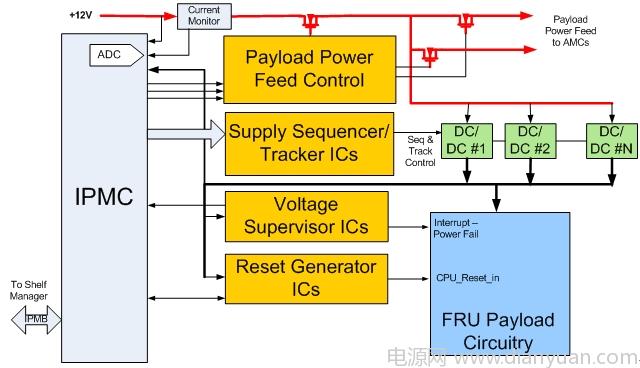

平均来说,ATCA FRU有6到10个电压。上面列出的电源管理功能会很复杂,通常需要一个PLD或一个微控制器,除单功能电源管理集成电路,还要监控器、复位产生器和热插拔控制器。图2展示了典型的电源管理控制器块。在图的左上方为主电源(+12V)。
图2:传统的电源管理控制。
IPMC发出指令时,载荷电源控制块开启载荷电路电源。这个块还控制送入AMC的电源。通常用若干个热插拔控制器集成电路实现这个块。
12V总线开启后,所有的DC/DC转换器都用一个方式打开,即满足载荷电路的定序或跟踪需求。电路板调试过程中,这些要求会发生变化,通常用IPMC或者PLD实现时序算法,这样就易于改变时序算法。
电路板完全上电后对电压进行监控。发生电源故障时,在关闭整个电路板之前,中断主处理器并安全地终止当前工作。电源故障警告信号送至IPMC,用以更新管理器。如果电源故障很严重,IPMC会决定关闭载荷电源。
在所有电源开启之后,复位产生器的用途是对CPU复位。管理器发指令时,也许要求IPMC复位CPU。IPMC主要的用途是实现PICMG3.0规范平台管理功能。为了符合规范,IPMC执行严格的协议、状态机和预定义指令的译码。片上ADC用来测量电路板上所有的电源和电流,并存入SDR。
设计师经常使用IPMC微处理器提供的软件灵活性实现规定的载荷电源管理(PPM)功能,例如载荷电源定序、出现电源故障或者过电流故障时,启动关闭功能。在某些情况下,微处理器可通过DAC修整电源。

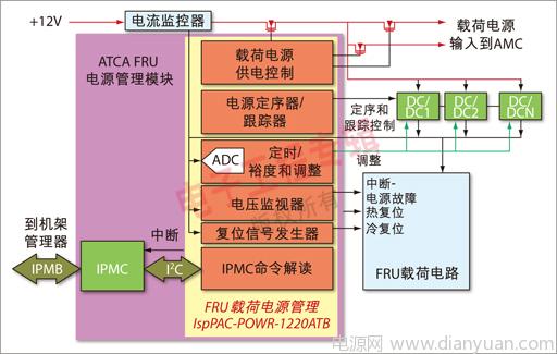

图3的解决方案是对图2所示的电源管理控制的修改。在此方案中,IPMC只执行平台管理功能,指导Power1220实现所有的PPM功能。
图3 模块化ATCA FRU电源管理:IPMC + Power1220。
这个方块图分成3个部分:IPMC(用微控制器实现);可编程电源管理控制器(采用Power1220);FRU载荷电路,DC/DC转换器和 MOSFET 。
Power1220使用片内48个宏单元CPLD实现子模块功能,如图中的FRU载荷电源管理 Power1220所示。送入子模块载荷电源直接控制MOSFET的开启或关闭。ATCA电路板的典型功耗是100W或更多一些。为了满足电源要求,12V的总线应该能够提供8A的电流。为了确保大电流通过,PPM必须使MOSFET工作在安全区,这个功能由多个热插拔控制器集成电路来实现。
片内PLD实现电源定序和跟踪功能,控制所有DC/DC转换器的开启、关闭定序。在调试阶段经常会改变定序算法,这可以通过改变状态机的代码来实现。
用片上的10位ADC并通过I2C 总线,IPMC能测量所有的电压和电流。Power1220提供多个数字反馈控制环和DAC支持多达8个DC/DC转换器的调整和裕度。
用24个片上可编程阈值(典型值 0.2%)比较器监控多达12个电源过电压和欠电压故障。这个功能整合了许多监控集成电路的功能。因为每个比较器的阈值是可编程的,可用来监控各种电压而无需外部的分压器。复位产生器用相同的可编程阈值比较器产生CPU复位信号和片上定时器提供复位脉冲持续时间功能。
PPM的中断命令块将IPMC的命令转成针对前面描述的每个块的多个控制信号。例如,执行开启电源指令要求下面一些功能:开启电源(+12V)送至MOSFET;一旦电压到达阈值,开启DC/DC转换器,针对该FRU遵循所要求的电源定序规则;倘若上电时电源有故障,立即关闭所有的电源并告知IPMC有故障;所有电源开启后,产生冷复位;上电后,有时这个信号要求脉冲持续100毫秒;发送“成功”状态响应至IPMC。
Power1220有24个可编程阈值比较器的12个模拟输入、6个数字输入、20个输出(包括4个电荷泵MOSFET驱动器)、拥有8个数字闭环控制块的8 DAC,以及片上可编程定时器以实现所有如图3所示的PPM功能。
