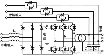

静态UPS出现于上世纪60年代,其经典的拓扑原理如图1所示。
图1  传统工频UPS拓扑图
可以看到传统的工频UPS由整流器、逆变器、静态旁路、维修旁路、逆变输出变压器组成。这里逆变输出变压器是UPS的必要组成部分,其作用是升压。这是因为UPS有一个重要的功能就是稳压,而整流、逆变两次变换均为降压环节(功率晶体管的管压降及各种损耗引起),另外还需要考虑市电电压低时,也要保证稳定不变的输出电压,所以UPS内部必须有一个环节用于升压,而逆变输出变压器就是用来实现这一功能的。
这里有一个很重要的概念:由于UPS输出在任何时候都需要输出稳定的电压,因此UPS内部必须有一个升压的环节。

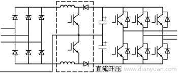

上世纪90年代之前,没有高频UPS和工频UPS的称谓问题。高频机的概念出现在90年代后期,这个时候UPS技术出现了一次革命,即出现了不带逆变输出变压器的UPS。其典型的拓扑结构如图2所示。
图2  高频UPS拓扑图
通过与传统工频UPS的拓扑原理图比较,可以看出这种UPS通过在整流部分增加BOOST斩波器,将整流后的直流提升到UPS输出所需的电压,从而省掉了逆变器后面的输出变压器,即以直流升压取代了经典的UPS变压器交流升压。
这种UPS的优点是省掉了逆变器输出变压器,极大地节省了成本,减小UPS的占地面积和重量。另外,由于在斩波升压环节增加了功率因数校正功能,使这种UPS具有非常好的输入功率因数。
国外将这种UPS称为Transformer-less UPS,即无变压器的UPS,而将传统工频UPS称为Transformer UPS,即带变压器的UPS。而国内则将其称为高频机和工频机,即以整流器的调制频率来区分。无变压器的UPS,其整流部分包含高频斩波,故称其为高频机;带变压器的UPS为相控整流,故称为工频机。
由此可以看出,工频机和高频机概念引入的初衷,是用来区分UPS是否带有逆变器输出变压器的。

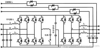

几种IGBT整流UPS的拓扑结构如图3、图4、图5所示。
图3  IGBT整流,无输出变压器UPS(高频机)
图3所示的UPS,市电输入经过IGBT调制整流,并将直流电压升压至800V左右,直接通过逆变器调制滤波后输出所需的稳定电压。

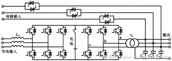

图4  IGBT整流,带输出变压器UPS(工频机)
图4所示的UPS,市电输入经过IGBT调制整流,获得直流电压(400~500V),经逆变器调制后输出交流电压(310V左右),最后通过输出变压器Tr升到所需的稳定电压。

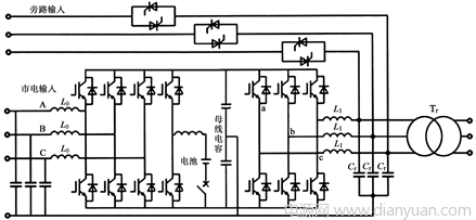

图5  IGBT整流+输出隔离变压器UPS(高频机)
图5所示的UPS,是在图3所示UPS的输出端增加了一台1:1隔离变压器Tr,其IGBT整流器同图3所示的UPS一样具有升压作用。
从拓扑图上可以清楚看到,虽然图4和图5的UPS都有输出变压器,但不同的是,图4的变压器是逆变器输出变压器,起升压作用,是UPS的一部分;而图5中UPS的变压器,没有升压作用,只相当于在一台UPS的输出加了一台隔离变压器,属于UPS的附属设备。
以上三种机型都采用了IGBT整流器,整流器也都工作于高频调制状态,那么以上三种机型都是高频机吗?结论显然是否定的。
根据前面提到的工频机和高频机概念引入的初衷,图3的UPS没有逆变输出变压器,属于高频机;图4的UPS带有逆变输出变压器,属于工频机;而图5的UPS则是增加了输出隔离变压器的高频机。
