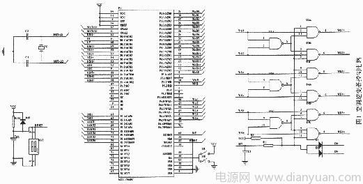

N87C196MC微处理器以及少量外围芯片构成本电源控制电路,十分简洁。单片机产生三相6路SPWM信号,同时完成输入电压、输出电压、输入电流等采样,检测保护,封锁SPWM脉冲信号,保护IGBT等功能。

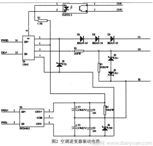

2.3 驱动电路
逆变器驱动电路采用日本三菱公司为驱动IGBT设计的专用集成电路M5 7962L,加少量外围元件构成。N87C196MC输出SPWM信号通过外围电路放大后直接给驱动模块,驱动模块直接驱动IGBT管,最大可驱动400AIGBT。当M57962L检测到IGBT管上C、E极电压高与8V,而且此时IGBT管开通时,持续时间大于2.5 μ s,则发出故障信号,同时封锁驱动波形,并且发出故障信号给N87C196MC,单片机产生EXTINT中断,封锁各路SPWM信号,高速关断IGBT。
