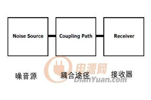

首先EMI 有三个基本面
噪音源:发射干扰的源头, 如同传染病的传染源
耦合途径:传播干扰的载体,如同传染病传播的载体,食物,水,空气.......
接收器:被干扰的对象,被传染的人。
缺少一样,电磁干扰就不成立了。所以,降低电磁干扰的危害,也有三种办法:

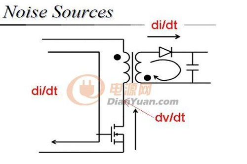

那么在开关电源中,这些噪音的来源是什么呢?
 开关电源中,由于开关器件在周期性的开合,所以,电路中的电流和电压也是周期性的在变化。那么那些变化的电流和电压,就是噪音的真正源头。那么有人可能会问,我的开关频率是100KHz的,但是为什么测试出来的噪音,从几百K到几百M都有呢?

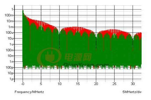

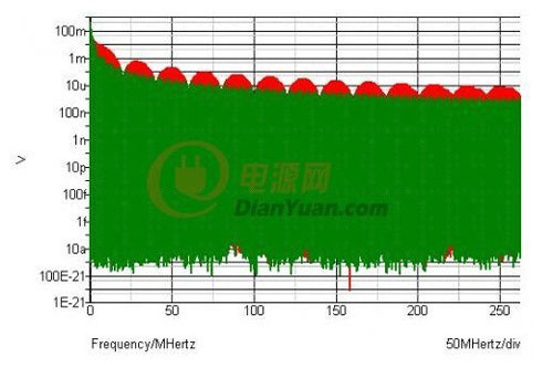

那么如果同样的方波,但是上升下降时间不同,会怎样呢。
同样是100KHz的方波
 红色:上升下降时间都为100ns
绿色:上升下降时间都为500ns
可以看到红色的高次谐波明显大于绿色。

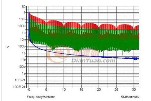

我们继续分析下面两种波形,

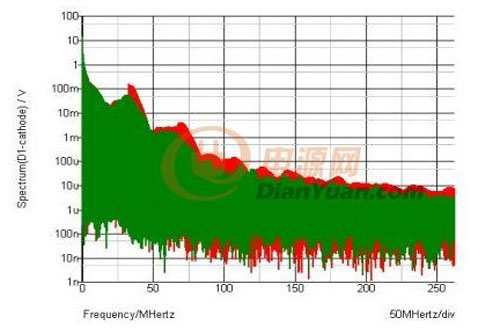

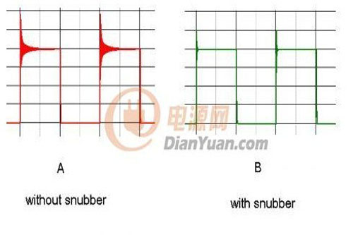

A: 有严重高频震荡的方波, 比如MOS,二极管上的电压波形。
B:用吸收电路,把方波的高频振荡吸收一下。
分别做快速傅立叶分析:
可以看到在振荡频率(大概30M)之后,A波形的谐波,要大于B波形。

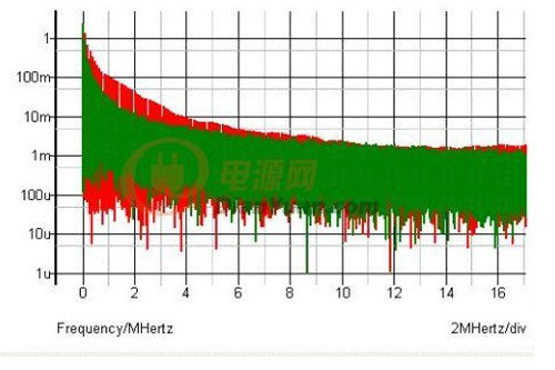

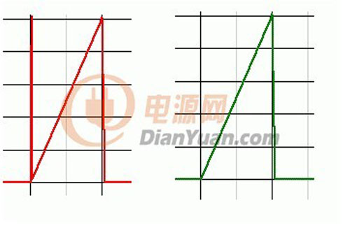

再来看,下面的波形,一个是具有导通尖峰的电流波形,一个没有导通尖峰。
 对两个波形做傅立叶分析:
 可以看到红色波形的高次谐波,要大于绿色波形,继续对两个波形,作分析

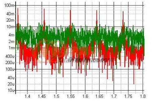

红色: 固定频率的信号,绿色:具有稍微频率抖动的信号
可以看到,频率抖动,可以降低低频段能量。进一步,放大低频段的频谱能量:
 可以看到,频率抖动就是把频谱能量分散了,而固定频率的频谱能量,集中在基波的谐波频率点,所以峰值比较高,容易超标。

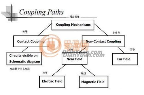

但事实上,开关电源是EMI发射源无法根本解决。而且一些从源头抑制EMI的方法同时会降低效率,所以从传播途径来抑制EMI显得尤为重要。
下面来看一下传播途径,这个是poon & Pong 两位教授总结的传播途径,比较的直观全面 。(电源网原创转载请注明出处)
