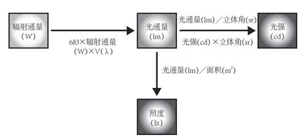

  光通量与照度和光强的关系(图根据日亚化学工业的资料制作)
  光通量、光强、亮度和照度的关系简单归纳如下:光通量除以单位立体角等于光强;光通量除以单位面积等于照度,光强除以单位面积等于亮度。
