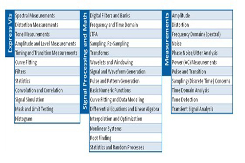

LabVIEW 2010包含数百个工程领域专用的分析与数学函数,这些函数都是LabVIEW内置的。表1总结了很多内置的分析函数。通过LabVIEW工具包和模块可以找到特殊领域使用的分析函数。
表1. LabVIEW数含上千个内置的工程领域专用分析函数。

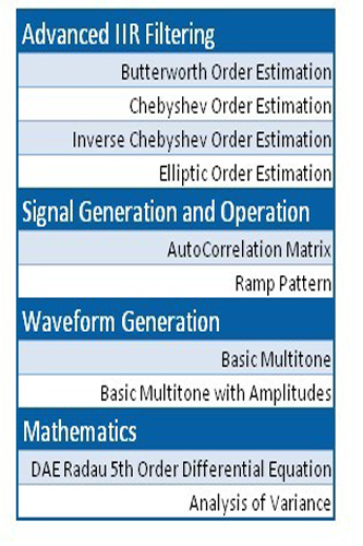

LabVIEW 2010对一些分析函数进行了改进,同时也增加了新的分析函数,这些函数主要用于高级信号滤波、波形生成和处理,从而进一步扩展了LabVIEW的在线分析能力。表2展示了LabVIEW 2010中的一些新的或改进的分析函数。
表2. 通过改进以及增加新的分析函数,LabVIEW 2010进一步扩展了LabVIEW的在线分析能力。

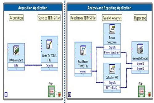

对于数据采集和处理这个复杂应用来说,您也可以把它分成两个简单的部分,也就是数据采集部分和数据处理部分,在这种架构下,对其中一个部分进行改动或添加不会影响到另一部分。
图4. 离线处理将数据采集与分析报告分离开,这种方法更加模块化,也更容易扩展。
使用离线分析报告方法,您可以方便地在团队中进行分工,一个开发人员负责数据采集,另一个负责将采集的数据进行分析和报表生成。在一些情况下,尤其是在对测试流程进行评估时,您可能要把测量数据与原始数据进行对比,这时使用离线分析是很好的方法。而且,将数据采集与分析报告分离后,您可以使用其它的软件工具进行交互式的离线分析,比如DIAdem。

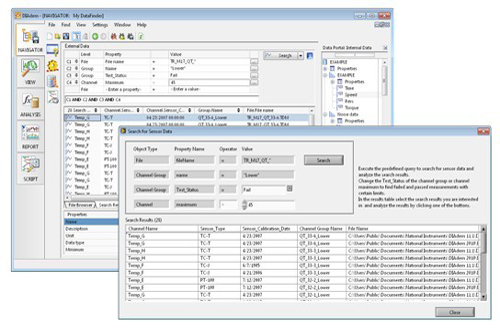

DIAdem中包括一项叫做NI DataFinder的技术,它可以自动的搜索本地计算机,并将存储在测量文件中的说明信息进行索引,通过LabVIEW DataFinder工具包可以在LabVIEW中使用这项技术。您也可以使用DataPlugins对NI DataFinder进行配置,使其对任意自定义数据文件格式中的说明信息进行解析,从而在LabVIEW或DIAdem中加载文件中的信息。
图5. NI DataFinder可以与DIAdem和LabVIEW无缝结合,帮助您构建查询,从而快速定位您的数据。

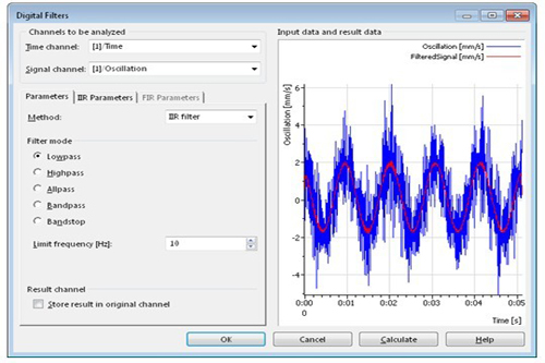

和LabVIEW一样,DIAdem包含数百个分析工具,可用于常见的工程应用,包括统计分析、直方图运算、常见数学应用、曲线拟合、信号处理与过滤、三维运算和矩阵运算。每一个分析函数都是基于配置的,也就是您可以使用配置对话框选择对应的运算参数,甚至可以在实际运算前对结果进行预览。使用DIAdem进行复杂的分析不需要编程。
 图6. DIAdem包含数百个分析函数,不需要编程就可以配置和执行。

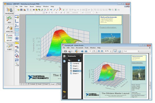

在DIAdem中创建专业的报表和模版
在分析完测量数据后,为了能把结果共享给同事、供应商或者顾客,您往往需要创建专业的报表。在DIAdem中,您可以用WYSIWYG编辑器创建可重复使用的报表模版,然后将报表输出至HTML、PDF、PowerPoint、打印机,以及所有常见格式的图片中。
图7. DIAdem可以创建专业的报表,并输出至PDF、HTML、PowerPoint、图片,等等。
