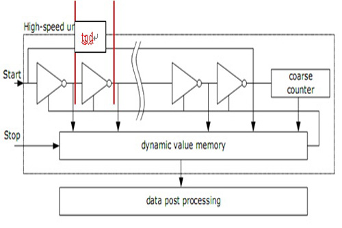

 TDC是ACAM核心的超高精度的时间间隔测量产品,全数字化集成电路,采用标准CMOS工艺制造,对温度和电压的变化采用补偿方式,以便能同时满足高精度、高测量刷新率、低功耗和小体积等方面的要求。具体来讲,TDC是以信号通过内部门电路的传播延迟来进行高精度时间间隔测量的,如下图1显示了这种测量绝对间隔时间TDC的主要框架。芯片上的智能电路结构、冗余电路和特殊的布线方法使得芯片可以精确地记下信号通过门电路的个数,并且能保证每个门电路的延迟时间严格一致。芯片能获得的最高测量精度由信号通过芯片内部门电路的最短传播延迟时间tpd决定。
图1:TDC 核心测量单元

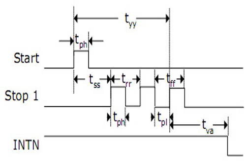

测量单元由 START 信号触发,接收到 STOP 信号停止。通过START和STOP之间通过的门电路的个数来获得START和STOP信号之间的时间间隔。如上图由START通过环形振荡器到达的位置和coarse counter的计数值即计算出 START 信号和 STOP 信号之间时间间隔,测量范围可达 20 位。下图2中tss即为测量的时间间隔。
图2

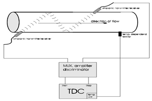

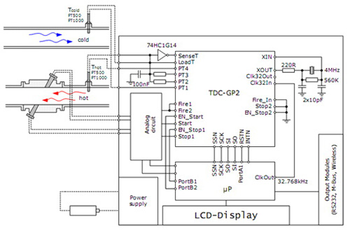

TDC-GP2 很适合低成本的超声波热量计设计。由于其良好的功能性(包括精确的温度测量,触发脉冲产生器校准器),加上一个简单的微处理器(不需要 A/D 转换)和一个传感驱动与接收器,就可以构成一个完整的超声波热量计。如图4的示意图和图5典型电路图:
 图4
 图5 电路图
发送时脉冲发生器Fire1、Fire2发送脉冲,驱动换能器电路产生超声波(假设此时为顺流),同时给GP2一个start信号,启动GP2测量单元。接收时,经过换能器接收处理,产生的脉冲信号通过模拟电路转换为方波给到STOP1通道,GP2将自动完成STOP1到START的时间间隔t1的测量。同样的方法,逆流时得到传播时间t2,根据t2-t1时间差,使用时差法,能计算出流量。另外TDC-GP2还带有两路温度测量功能,可直接接PT1000或PT500热电阻进行温度测量,这为热量表的应用提供了集成化的解决方案。系统中接在PT1和PT4端口,而PT2、PT3作为一个参考的电阻接口端。
GP2虽不是核处理器,却能完一个系统的功能,对其进行编程时,你只需把它当成一个外设,通过单片机SPI对它进行操作即可,使用还是很便捷的!
