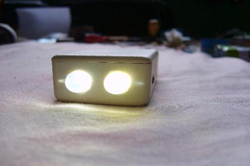

电源网讯 目前,LED手电大家都用得多了,但是在漆黑的夜晚,什么都看不见的情况下,我们根本找不到手电的,怎么办呢?!以前为解决这个问题,我曾经在手电的LED四周涂夜光材料的,但是效果不好,如果长时间不用的话,还是找不到手电的,怎么办呢?
近段时间刚刚做了一个带有“夜光”功能的LED手电,还加装了亮度调节功能,个人感觉用着不错,现在和大家分享一下。

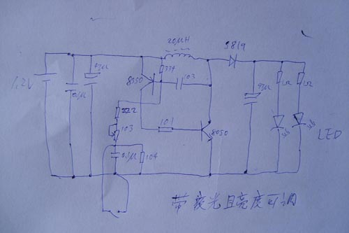

制作原理
此手电采用1节5号电池供电,所谓的“夜光”功能就是在BOOST电路里加了一个“待机”工作方式,当放入电池(电池要有电!)没有打开开关的情况下,BOOST就会以很低的功率进行工作,此时的输入电流为1mA,LED发出很弱的光;当打开开关后,BOOST电路进入正常工作状态.。
以下是成品图以及电路原理图
“夜光”状态:
 正常点亮状态:
 内部结构:
 照射效果:
 电路原理图:
以下是此次电路设计需要用到的参数,请参考:
 “夜光”状态: 夜光”状态输入电流:0.97mA,正常点亮状态下:输入145mA,输出3.14V 43mA (103可变电阻旋到最小,最高亮度) 输入45mA,输出3.02V 18mA (103可变电阻旋到最大,最低亮度) 。此灯还具有电量过低警告功能,当电池电压低于1V时,关灯后“夜光”状态亮度会大大增加(感觉灯关不死)!此时需要更换电池。(电源网原创转载请注明出处)
