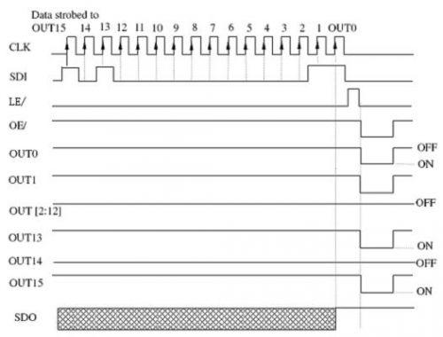

CYT62726内部是16位移位寄存器,多颗CYT62726串行数据移位,每个时钟周期CLK移送1位数据SDI,串行数据输入驱动器开/关控制。施密特缓冲输入。当其中数据“1”被写入到SDI的开关控制移位寄存器/时CLK的上升沿。
CLK 串行数据移位时钟。施密特缓冲输入。所有的数据/关控制的转变移位是由1位的最高位同步的CLK的上升沿,单路数据移位到SD在同一时间。 CLK的上升沿输入获准后,持续100ns的上升沿。
LE 边沿触发锁存器。施密特缓冲输入。当前对应移位寄存器中数据,在此上升沿数据被锁存。
OE 所有输出空白。施密特缓冲输入。当OE是低电平时,所有恒流输出(OUT0〜15)被执行。当OE= 1,所有恒流输出控制的开关在数据控制数据/锁存状态。OE决定执行数据长度时间。

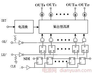

驱动芯片内部方框图

CYT62726是兼容性16位恒流器件,在串行16位数据设计中,采用多片级联方式,CLK、LE、OE是并行传送结构,在数据传递中需要增加74HC245来提高驱动能力,一般建议3-6片CYT62726设置1片74HC245。SD数据是串行传递方式,按照设计设计可以采用经过74HC245,也可以不经过74HC245,因为数据串行传送有足够的驱动能力。
在屏幕设计大约在3-6片CYT62726分布的PCB范围内,设置1000uF左右容量电容器,在选择滤波电容时,应用采用低ESR(等效串联电阻)电容器,以最大限度的减小输出波纹,这是与其它电介质相比,这些材料能在较宽的电压和温度范围内维持其容量不变。
在电源和地之间连接着去耦电容,它有三个方面的作用:一是作为本集成电路的蓄能电容;二是滤除该器件产生的高频噪声,切断其通过供电回路进行传播的通路;三是防止电源携带的噪声对电路构成干扰。
对于设计LED点彩产品,灯点内部增设滤波电容非常重要,主要在于越是色彩的变化丰富供电波动更会增加,滤波电容在这里显得比设计在任何产品中都要重要。对于大多数高的电流设计,推荐采用一个470至1000uF容值。这里设计不能没有这颗电容。
见下图,通常我们设计线路时,会在IC输入设计去耦电容:一方面是本集成电路的蓄能电容,另一方面旁路掉该器件的高频噪声。数字电路中典型的去耦电容值是0.1uF。这个电容的分布电感的典型值是5uH,0.1uF的去耦电容有5uH的分布电感,它的并行共振频率大约在7MHz左右,对于10MHz以下的噪声有较好的去耦效果。去耦电容的选用并不严格,可按C=1/F,即10MHz取0.1uF。
对于大多数高的电路设计,在输入采用一个0.01至0.1uF电容就足够了。这里设计不能没有这颗电容。
在VCC电源供电中建议串接一只10Ω电阻,LED屏幕工作时内容波动比较大,会超过10V以上。建议VCC还是需要电阻减少冲击,主要是减小电压波动带来的波峰,特别是LED显示,Vp-p会高出数倍。IC电源输入端也是最易受到冲击地方,电阻的存在同时也会提高电容滤波效果,这里也可以考虑增加一颗4.7uF的电容提高电压的稳定性。
在设计产品时需要确定输出电流值,CYT62726第23管脚是为方便设置电流而设计,外设电阻选择按前章节公式计算,也可以按下表选取,参考设计910Ω大概在20mA电流值。PCB板级设计电阻要紧贴近IC管脚23与1之间,减小这两个管脚PCB板级电阻会提高参考恒流精度。(电源网原创转载请注明出处)
