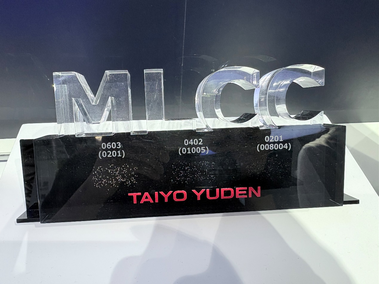

MLCC作为太阳诱电的核心支柱产品,是本次展会的重点展示内容。太阳诱电MLCC核心技术包括超微粉技术、核壳结构、薄层技术、印刷技术、多层技术、仿真技术。成立于1950年的太阳诱电如今已实现了从原材料配方设计、陶瓷粉体制备到前后道全套生产工艺的全自研自产,这套“从材料端自主把控”的核心优势,正是其能够快速迭代推出AI服务器专用高容MLCC产品的根本底气。
在AI数据中心应用领域,太阳诱电的工艺可提供更好的外部电极平整性,并因其基于通孔的连接方式而适合嵌入式应用。宽电极还能提供强大的固定力,使多层陶瓷电容器牢固就位。新一代MLCC产品矩阵主力覆盖2.5V、4V、6.3V低压规格,产品尺寸集中在0603、0402、0201等微型规格,容值覆盖4.7μF至330μF,非常适合面向AI服务器、网络交换、网卡、光模块的应用。目前太阳诱电正针对AI服务器提出嵌入式解决方案,并致力于进一步扩充产品线。

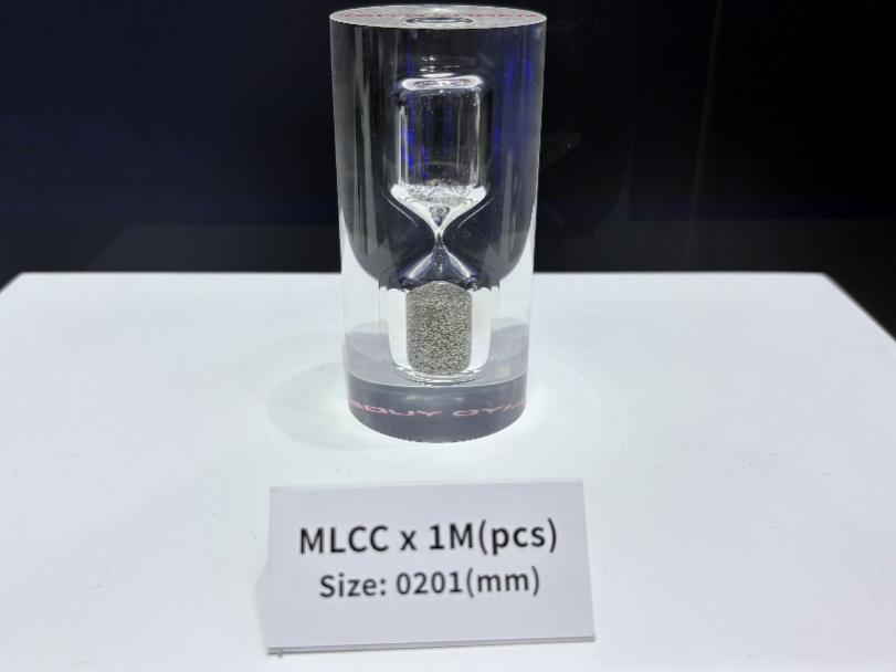

在太阳诱电展台现场,我们发现了一个特别的展品——沙漏,其内放置的不是砂粒,而是一百万颗超微型MLCC,这让观众直观感受到了太阳诱电小型化工艺的极致实力。

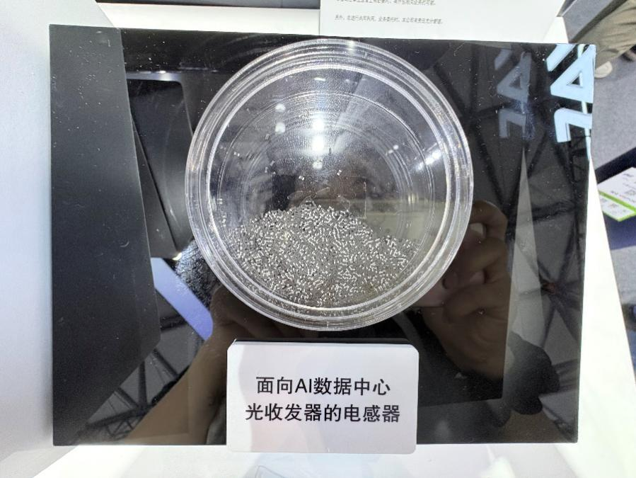

面向AI数据中心的高密度、高速率需求,太阳诱电展出了专为数据中心设计的全系列电感器产品,作为提升光收发器传输速度的解决方案,产品涵盖适用于高自谐振频率环境的噪声抑制型型号以及适用于大电流负载的小型化产品等类型。
现场展出了高频噪声抑制用电感器LSQPB/LSQNB系列,专门针对高频噪声抑制场景优化。同时展出了DC-DC用电感器LSCN系列,凭借高填充密度材料和设计灵活性,可提供高性能和多功能性。该系列填充密度高,通过单线圈设计的电感值为26μH,电感直流电阻比为1340nH/Ω,电流密度可达16A/mm²,厚度仅为0.28mm;顶底式设计的电感值为4.5μH,电感直流电阻比为5625nH/Ω,电流密度可达25A/mm²,厚度仅为0.6mm。

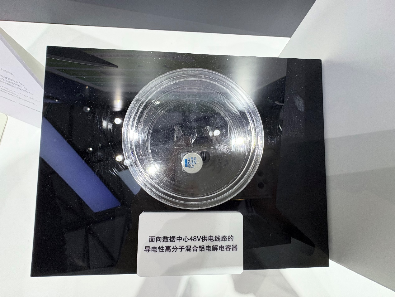

太阳诱电的导电性聚合物混合铝电解电容器创新地融合了传统铝电解电容器与固态聚合物电容器的双重优势,专为AI市场与移动应用领域设计。该产品兼具固体聚合物的低ESR与铝电解的高耐压、高容量及稳定性,弥补了MLCC在高容值、高压场景下的应用短板。
导电性高分子混合铝电解电容器HVX/HTX-J系列/K系列拥有业界领先的高纹波电流、低ESR、大容量和开路失效模式,可应用在严苛的数据中心48V电路板中。在本次展会上,太阳诱电重点展示了业内唯一的导电性高分子混合铝电解电容器φ12.5规格产品——φ12.5×13.5L(mm)和φ12.5×16.5L(mm)(K系列)。其中φ12.5×13.5L(mm)规格在实现与φ10×16.5L(mm)产品同等性能的同时,还可提供13.5L(mm)低高度设计的独特优势。该产品专为推动移动设备48V系统(如EPS等)的轻量化设计而开发。新推出的K系列进一步提升J系列规格,可将额定电压从63V提升至80V,并且实现更大电容量。

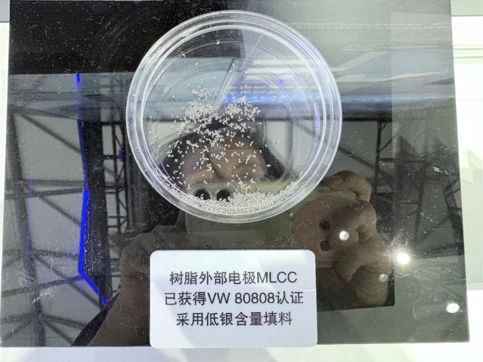

在汽车电子展台,太阳诱电带来了为高阶自动驾驶(ADAS)硬件与高端智能移动终端打造的3225规格220μF 4V超大容量MLCC产品,尺寸仅为3.2x2.5mm,符合车规级要求。在相同贴装面积下,它可带来2倍的容量密度、低ESR ESL及长寿命。同时,为了解决下一代车载ECU可靠性难题,太阳诱电研发了软端子MLCC,5mm基板弯曲耐性,10mm无致命故障,2000-3000次热循环特性稳定,通过特殊工艺有效抑制银含量下降引发的迁移现象,并顺利通过严苛的VW 80808车载行业认证。
