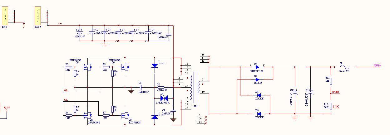

DC-DC升压部分:
此次设计是采用DC24V输入,为了要保证输出AC220,在此环节中,DC-DC升压部分至少需要将DC24V升压到220VAC*1.414=DC311V,这样在311V 的基础上才能有稳定的AC220V出来,为了能达到这一目地,我们采用非常熟悉的推挽电路TOP来做该DC-DC变换,电路图如下:
该电路图中,GR,GL是两路推挽PWM信号,分别驱动由2个RU190N08并联的大电流MOSFET。变压器采用EE55,二极管为RHRP1520,实际可以用RHRP860就可以了,我是正好没有860了,所以才用15120。设置输出的空载高压为380V,这样,变压器就可以用3+3:49T这样来绕制了,具体绕法请搜索论坛里的老帖,有很多都非常详细。
到此,有了DC380V了,还怕不能出来AC220吗?呵呵

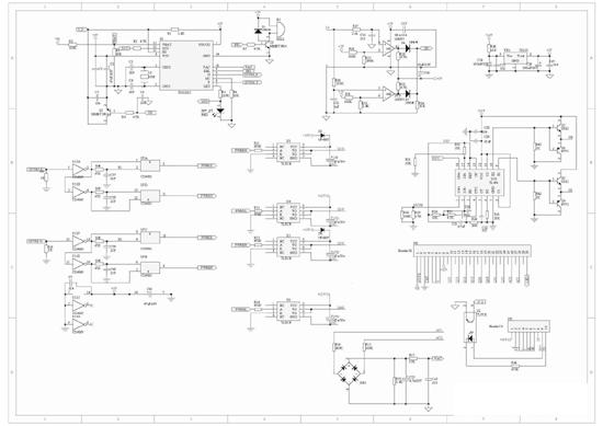

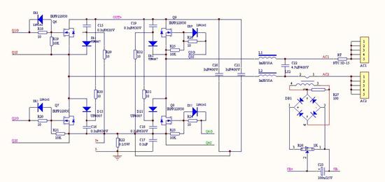

下面开始讲DC-AC部分,在这部分,电路也是非常简单,请看下面的电路:

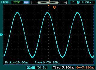

从上图可以看出,DC-AC部分由H桥电路构成,通过L1,L2和C22滤波后得到纯正的正弦波,输出波形见下图:
LS2构成输出过流检测电路,由R22构成H桥短路保护电路,至此功率部分的电路(包括DC-DC,DC-AC)全部给出,大家看看,是不是非常简单啊,下面就看看控制这些功率元件正常运作的小信号电路吧,
卖个关子,对于这部分的运作情况,大家一定能看懂,如果有任何问题,请在下面提问,我和坛子里的各位高手将会一一解答,呵呵!

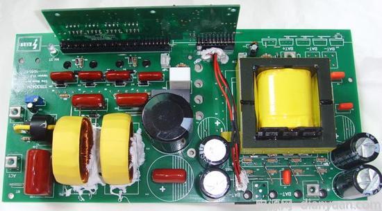

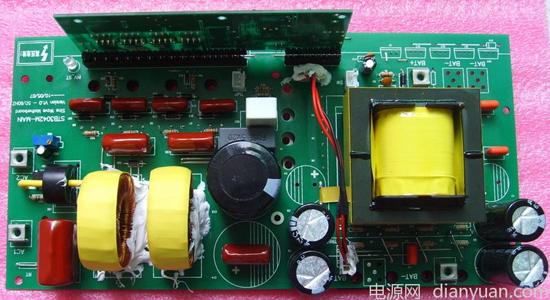

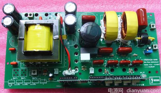

实物图片出来了,呵呵,请看下面。论坛贴图还是非常缓慢,区区300-400照片,IE拖的和蜗牛无异!(电源网原创转载请注明出处)
