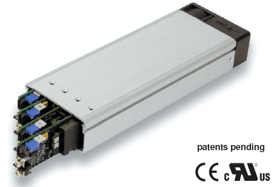

Excelsys是全球领先的配置电源设计、制造企业,总部设在爱尔兰,产品主要应用于医疗、照明、军事等领域,尤其在工业、医疗设备方面应用非常广泛。目前公司的产品涵盖200W-1450W功率区间几乎所有应用范围,单个输出模块可调,而且可以随意进行串并联组合。拥有业界领先的超小体积、高性价比、高可靠性、高效率。下面就让我们来了解一下该品牌的产品。该公司配置类电源产品由两部分组成。
一是机壳(powerPacs)。作用是将全范围输入的市电进行整流及PFC功率因素校正,输出360V直流电压。目前机壳有两个大类9个系列的产品可供选择,两类产品分别提供4插槽封装和6插槽封装,4插槽输出功率范围为200W-750W,6插槽输出功率范围为400W-1340W,9个系列分别涵盖普通应用、低噪音、高温、医疗认证、震动、远程控制等不同应用。

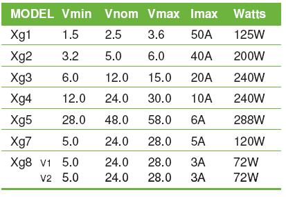

二是模块(powerMods)。标准安装件可直接安装在机壳上,可以选择单路或双路不同的直流输出组合,有7种不同输出电压和功率可供选择,输出可在1.5V-58V之间进行调节,且模块间可以串并联任意组合,方便组成各种特殊应用的系统,非常方便。该产品的配置选型非常简单,只需先确定设备的总体功率需求和适用条件,选定机壳,然后根据设备中某些组件的供电需求选配模块,工程师只需要5分钟即可确定设备电源方案,简单高效。减少研发投入,加快设备投产时间。

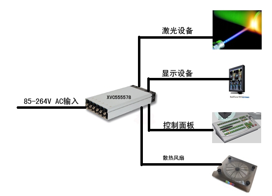

1、普通医用激光修复设备。
设备总功率约为1100W,满足医疗设备认证,需要四组不同直流输出,首先是大电流的48V、20A用于激光设备, 其次需要一个18V用于LCD显示器,再次需要一个5V用于控制面板,最后还需要一个12V用于系统散热风扇。这个客户找了很多品牌的产品都无法定型,因为电源系统太复杂,价格太高,占用的空间太大,最后他选择了Excelsys,在40.5mm*260mm*127mm(1U高)的封装内解决了问题。
首先,他选择了一个Xvite系列XVD机壳,最大输出功率1200W,满足医疗认证和隔离电压要求,模块方面他选择4个Xg5模块并联输出48V、24A(MAX)用于激光, 1个Xg7模块将输出电压调至18V用于LCD显示器,1个Xg8模块将输出电压分别调至5V和12V用于控制面板和散热风扇。选型为XVD555578。一台复杂的医疗设备电源方案确定,非常简单。

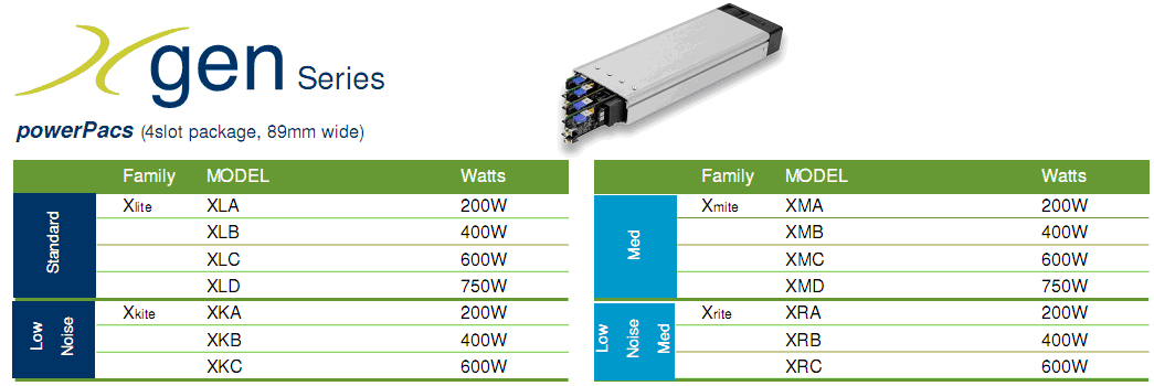

Xlite、Xkite、Xmite、Xrite系列
Xlite系列是Excelsys公司专为工业、通信、军工等行业开发的配置类电源,所有产品均经过严格的EN60950、CSA、UL安全测试及EN5555011、EN61000、FCC等电磁防护标准,输入输出端隔离电压为3000VAC,能在40.5mm*260mm*89mm的封装(1U高)内最多提供高达750W的功率输出,提供4个不同插槽选择,最多可以选择8路不同的输出组合,输出电压1.5V-58V不等,且输出可调,效率高达89%。所有组合均可由客户按需自由配置(具体见模块选型表),非常有特点。Xkite系列参数与Xlite系列基本相似,是该系列的低噪音版本,实测全负荷运行噪音不高于54dB。该公司产品还可以针对特定的客户需求进行震动、电磁辐射、温度、认证和控制等方面的专门设计和测试,具体技术应用方案请联系中电华星技术团队。
Xmite、Xrite系列是Excelsys公司专为医疗设备设计开发的专用电源,基本参数与Xlite、Xkite系列类似。所有产品针对医疗行业要求经过严格的EN60601-1及UL2601-1安全测试及多项医疗设备电磁防护测试,输入输出端隔离电压为4000VAC,对地漏电流低于300uA,符合安规爬电距离要求。

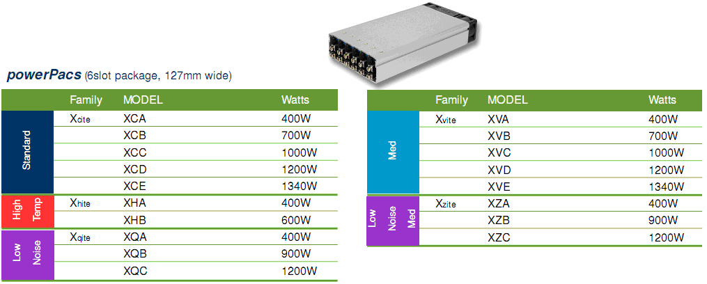

Xcite、Xhite、Xqite、Xvite、Xzite系列
Xcite系列是Excelsys公司专为工业、通信、军工等行业开发的高功率配置类电源,所有产品均经过严格的EN60950、CSA、UL安全测试及EN55011、EN61000、FCC等电磁防护标准,输入输出端隔离电压为3000VAC,能在40.5mm*260mm*127mm的封装(1U高)内最多提供高达连续1340W,峰值1450W的功率输出,提供6个不同插槽选择,最多可选择12路不同的输出组合,输出电压1.5V-58V不等,且输出可调,输入电压220Vac时效率高达90%。所有组合均可由客户按需自由配置,非常有特点。Xhite、Xqite系列参数与Xcite系列基本相似,是该系列的高温版本和低噪音版本。Xhite系列可在-20℃到+70℃下满负荷运行,Xqite全负荷运行噪音不高于54dB。该公司产品还可以针对特定的客户需求进行震动、电磁辐射、温度、认证和控制等方面的专门设计和测试,具体技术应用方案请联系中电华星技术支持团队。
Xvite系列是Excelsys公司专为医疗设备设计开发的高功率专用电源,所有产品均经过严格的EN60601-1及UL2601-1安全测试及多项电磁防护测试,输入输出端隔离电压为4000VAC,对地漏电流低于300uA,符合安规爬电距离要求,输出功率400W到1450W不等,该系列产品最多可选择6个模块12路不同的输出组合,输出电压1.5V-58V不等,且输出可调,效率高达90%。所有组合均可由客户按需自由配置(具体见输出组合选型表)。Xzite系列基本参数与Xvite系列基本相似,是该系列的低噪音版本,实测全负荷运行噪音不高于59dB。
