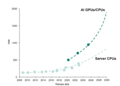

人工智能(AI)的迅猛发展推动了数据中心处理能力的显著增长。如图1所示,英飞凌预测单台GPU的功耗将呈指数级上升,预计到2030年将达到约2000 W [1],而AI服务器机架的峰值功耗将突破惊人的300 kW。这一趋势促使数据中心机架的AC和DC配电系统进行架构升级,重在减少从电网到核心设备的电力转换和配送过程中的功率损耗。
图1:基于x86和Arm®架构的服务器CPU与GPU和TPU的电力需求对比

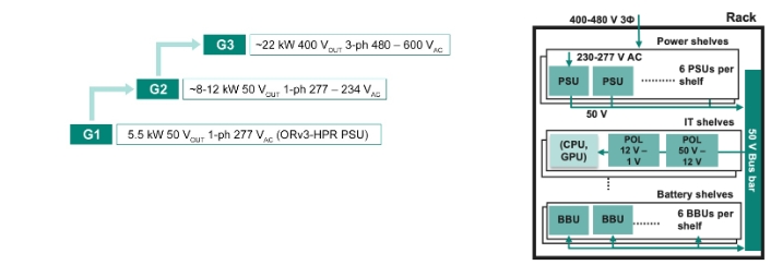

图2(右)展示了开放计算项目(OCP)机架供电架构的示例。每个电源架由三相输入供电,可容纳多台PSU;每台PSU由单相输入供电。机架将直流电压(例如,50 V)输出到母线,母线则连接到IT和电池架。
AI的发展趋势要求对PSU功率进行革新,如图2(左)所示。接下来,我们将通过各代PSU的拓扑结构和器件技术建议示例,来逐步介绍这些PSU的演变。
图2 :AI服务器PSU的功率演变(左);服务器机架架构示例(右)

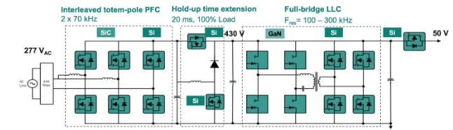

尽管每个电源架都通过三相输入(400-480 Vac L-L)供电(见图2),但每台PSU的输入仍为单相(230-277 Vac)。图3展示了符合ORv3-HPR标准的第一代PSU的部署示例:PFC级可以采用两个交错的图腾柱拓扑结构,其中,650 V CoolSiCTM MOSFET用于快臂开关,600 V CoolMOSTM SJ MOSFET用于慢臂开关。DC-DC级可以选用650 V CoolGaNTM晶体管的全桥LLC,次级全桥整流器和ORing则使用80 V OptiMOSTM Power MOSFET。此外,示例还展示了一个中间级,也称“延长保持时间”或“小型升压”,其作用是减小大容量电容器的尺寸。该中间级由一个升压转换器组成,在线路周期掉电事件期间,通过储能电容器放电,以调节LLC输入电压。在正常运行期间,升压转换器保持空闲状态,并通过低阻抗的600 V CoolMOSTM SJ MOSFET旁路。
图3:第一代AI PSU的拓扑结构及器件技术示例

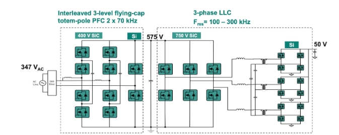

第二代AI PSU:增加线路电压,以实现更高的功率,~8-12 kW、50 Vout、277–347 Vac、单相
如上所述,随着机架功率增加到300 kW以上,电源架的功率密度变得至关重要。因此,下一代PSU的设计方向是,在单相架构中实现8 kW至12 kW的输出功率。随着每个机架的功率增加,数据中心中的机架数量在某些情况下,可能会受配电电流额定值和损耗的约束。因此,为了降低交流配电的电流和损耗,部分数据中心可能会将机架的交流配电电压从400/480 V提高到600 Vac L–L(三相),同时将PSU的输入电压从230/277 Vac提高到 347 Vac(单相)。

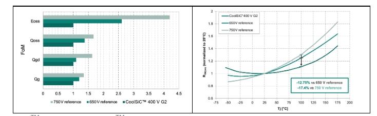

虽然这一变化有利于数据中心的运行效率和资源利用,但会影响PSU的额定电压和设计。在347 Vac的输入电压下,PFC的输出电压必须设定在575 Vdc左右,这意味着传统的650 V器件的额定电压已无法满足要求。图4展示了一个示例:第一代 PSU使用的两电平图腾柱PFC被替换为400 V CoolSiCTM MOSFET 的三电平飞电容图腾柱PFC(3-L FCTP PFC)级。多电平功率转换概念使得在使用较低额定电压的开关器件的同时,支持更高的输入电压。凭借多电平拓扑结构的频率倍增效应,3-L FCTP PFC能够带来更高的效率和功率密度。最重要的是,CoolSiCTM技术针对400 V的较低击穿电压进行了优化,与650 V 和 750 V CoolSiCTM参考器件相比,其FoM更为优异(见图5(左))。此外,图5(右)显示了导通电阻在整个温度范围内的曲线,其中,400 V CoolSiCTM MOSFET的RDS(on) 100°C仅比RDS(on) 25°C高11%。RDS(on)与Tj之间的这一平缓关系有助于CoolSiCTM MOSFET实现更高的RDS(on) typ,从而降低成本并提升开关性能。
图4:第二代AI PSU的拓扑结构和器件技术示例
图5:400 V CoolSiCTM与650 V和750 V CoolSiCTM对比,具有更优的开关 FoM和稳定的RDS(on)与结温的关系:品质因数(左),RDS(on)与Tj(右)
对于DC-DC级来说,三相LLC拓扑结构是一种理想选择,其中,750 V CoolSiCTM MOSFET用于初级侧开关,80 V OptiMOSTM 5 Power MOSFET用于次级全桥整流器和ORing。由于增加了第三个半桥开关臂,该解决方案能够提供更高的功率,有效降低输出电流的纹波,并通过三个开关半桥之间的固有耦合实现自动电流分配。

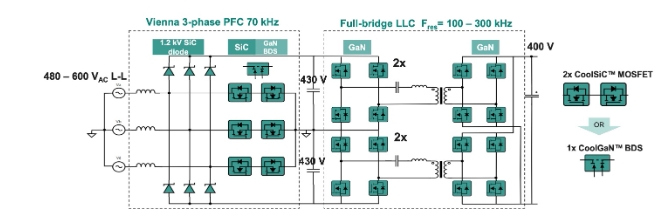

第三代AI PSU:三相架构与400 V配电,最高功率约为22 kW,400 Vout,480-600 Vac,三相
为了进一步提高机架功率,第三代AI PSU将采用更具颠覆性的机架架构,具体如下:
· PSU输入:从单相转为三相,以提高功率密度,并降低成本
· 电源架PSU输出电压:从50 V提升到400 V,以降低母线电流、损耗和成本
图6展示了一个三相输入、400 V输出的PSU部署示例,以及推荐的器件和技术。PFC级采用Vienna整流器,这是一种常用于三相PFC应用的拓扑结构。其主要优势在于采用分离式总线电压设计,因此可以使用650 V器件:通过使用双倍数量的背靠背650 V CoolSiCTM MOSFET和 1200 V CoolSiCTM二极管实现。PFC输出配置为分离式电容器,每个电容器电压为430 V,并为全桥LLC转换器供电,该转换器在初级和次级侧均使用650 V CoolGaNTM晶体管。两个LLC级在初级侧串联,次级侧并联,以向400 V母线供电。
此外,也可以将两个背靠背的650 V CoolSiCTM MOSFET替换为650 V CoolGaNTM 双向开关(BDS),后者是真正的常关型单片双向开关。这意味着一个CoolGaNTM BDS即可取代4个分立式电源开关,以实现相同的RDS(on),这是因为它在RDS(on)/mm2方面具备更高的芯片尺寸利用率。
图6:第三代AI PSU的拓扑结构和器件技术示例

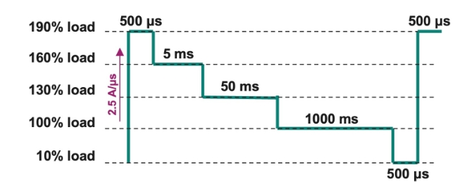

除了AI PSU的额定功率显著增加外,GPU在运行时还会拉动更高的峰值功率,并产生高负载瞬变(见图7)。因此,DC-DC级的输出必须具有足够的动态响应能力,同时需确保电压的过冲和下冲保持在规定的范围内。通过提升开关频率,并增加控制环路带宽,可以提高DC-DC级的输出动态响应能力。
图7:AI GPU所需的AI PSU峰值功率

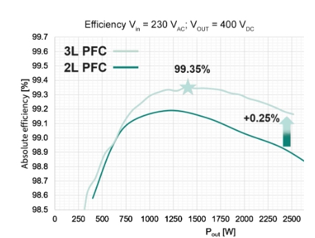

使用 CoolSiCTM MOSFET 400 V的三电平级飞跨电容图腾柱PFC(3-L FCTP PFC)不仅能够实现更高的交流输入电压(见第2.2节),且相较CoolSiCTM 650 V和750 V参考器件,其品质因数(FoM)更佳,因此还能提供显著的功率密度和效率优势。经过优化的电感器设计(包括尺寸、材料和绕组)和3L拓扑结构中的RDS(on)选择,结合更低的开关损耗,能够实现平缓的效率曲线:峰值效率超过99.3%,满载效率超过99.15%(见图8)。
图8:效率对比:3-L FCTP PFC与2-L TP PFC
