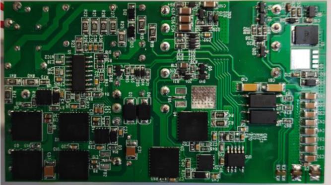

图示1-大联大世平基于onsemi产品的240W USB PD充电器方案的展示板图
USB PD3.1协议的推出是快充领域的一项重大创新,其突破性地引入扩展功率范围(EPR),新增28V、36V、48V三个电压等级,并分别对应5A电流,将最大输出功率提升至240W,这一升级预示着快充技术将不再仅局限于传统手机、电脑等消费电子产品,而是向家电、服务器以及各类高功率电器设备全面渗透,从而开启一个万物皆可快充的新时代。为应对USB PD3.1快充需求,大联大世平基于onsemi NCP1680和NCP1345芯片推出240W USB PD充电器方案。该方案采用图腾柱PFC+2SW准谐振反激式拓朴,具有多种保护功能,能够提供出色的能效比和安全性。

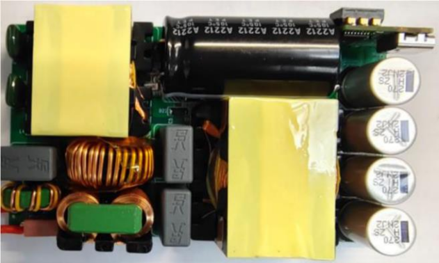

图示2-大联大世平基于onsemi产品的240W USB PD充电器方案的场景应用图
NCP1680是一个CrM PFC控制器IC,用于驱动无桥图腾柱PFC拓扑结构。无桥图腾柱PFC是一种功率因数校正结构,包括一个以PWM开关频率驱动的快速开关桥臂和一个以AC线频率工作的第二桥臂。这种拓扑结构消除了传统PFC电路输入端存在的二极管桥,使功率级的效率得到显著提高。
NCP1345是一款高度集成的准谐振反激式控制器,适用于设计高性能离线USB PD和USB Type-C电源转换器。NCP1345实现了双引脚VCC结构,可直接连接到辅助绕组,从而简化VCC管理,同时减少零件数量并提高性能。此外,该产品还具有基于一次侧的输出限制电路,以确保无论输出电压或输出功率在任何情况时,都能保持恒定的输出电流限制。
