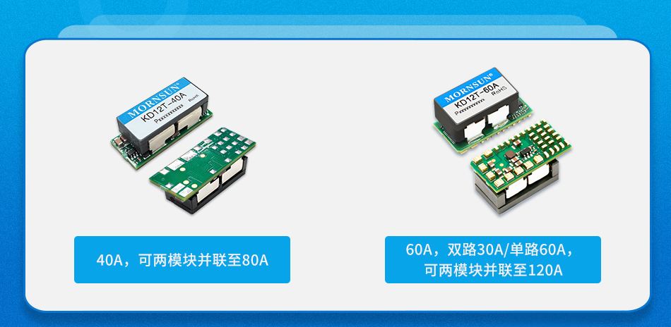

供电电流与CPU的运算速度成正比,以i7为例,所需的供电电流在75A。金升阳POL电源KD12T系列有40A、60A、100A可选。
其中40A(产品KD12T-40A)可两模块并联至80A;60A(产品KD12T-60A)双路30A/单路60A,可两模块并联至120A,可满足绝大多数应用。
