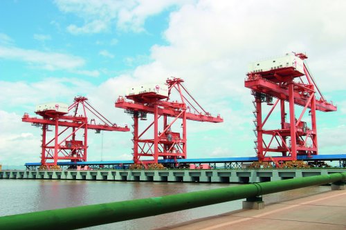

诺德能为不同的起重机提供合适的驱动解决系统,包括港口起重机。图片来源:诺德传动
