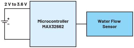

采用电池供电的电路必须具备高能效,这样电池才能长时间持续供电。为此,应当选择节能型元器件并将其整合到系统中。电路中的构建模块越少,整个系统的能效就越高。图1所示的电水表就是一种电池供电设备。该系统采用MAX32662微控制器,仅有一个电源电压。输入电压介于1.71 V和3.63 V之间。
图1.电池供电水表中集成固定电压稳压器的微控制器
微控制器可以直接由电池供电,电池根据温度和充电状态提供2 V至3.6 V的电压。电路中只需要很少的额外元件,因此可实现非常高的整体系统效率。然而,微控制器的电流消耗在很大程度上与实际电源电压无关。微控制器的工作电压是2 V还是3.6 V,对此IC都没有影响。

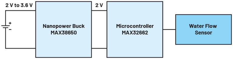

对于类似这样的情况,可以使用新型nanopower开关稳压器。此类开关稳压器可以将电池电压高效转换为较低值,例如2 V。nanopower开关稳压器在输出端为微控制器提供所需的电流,但电池侧电压越高,需要的电流越小。
图2显示了添加高效nanopower开关稳压器MAX38650后的水表电路。
图2.添加nanopower稳压器
添加此IC后,可显著延长电池寿命。电池寿命可轻松延长20%或更多。由于影响参数众多,例如温度、峰值电流、传感器周期性关闭等,确切的节能效果因情况而异。这里起决定性作用的是添加的DC-DC转换器的静态电流。如果开关稳压器的能耗太大,预期的节能收益就会消失。

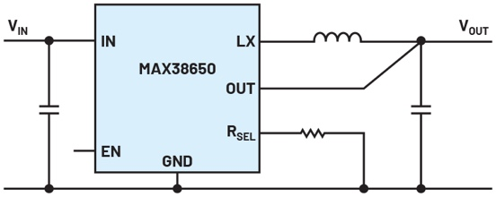

图3显示了一个采用MAX38650 nanopower稳压器的电路。顾名思义,该IC的静态电流为纳安级。运行期间,开关稳压器仅消耗390 nA的静态电流。当DC-DC转换器可以关断时,它只需要5 nA的关断电流。这种nanopower电压转换器非常适合在类似图1所示的系统中实现节能。
图3.nanopower稳压器电路
如图3所示,电路仅需要少量无源外部元件。仅使用RSEL引脚上的一个电阻来设置输出电压,并未使用电阻分压器。电阻分压器会消耗相当多的电流,根据电压和电阻的不同,此电流可能大大超过MAX38650的静态电流。因此,该IC使用可变电阻,仅在电路接通时短暂检查此电阻。该IC通过以下方式检测设定点输出电压值:在接通期间的短时间内,使200 µA的电流流过该可变电阻。然后测量所产生的电压,并将其存储在IC内部。这意味着,在通过常规分压器运行期间不会有能量损失。
通过添加电压转换器,可以提高系统效率并延长电池续航时间。
