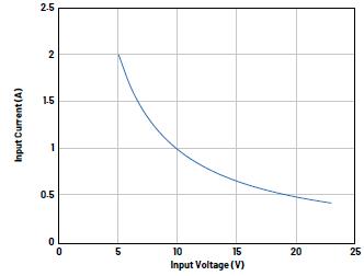

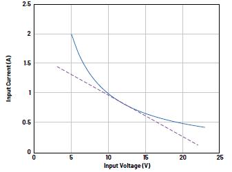

我们假设调节器可使VOUT保持恒定,且负载电流IOUT可以看作是一个恒定值,不会随VIN而变化。图1显示了IIN随VIN而变化的图。
图1.输入电流随输入电压的变化。
如图2所示,我们在工作点12 V处画了一条切线。切线的斜率将等于随工作点电压而变化的小信号电流变化。
图2.在12 V处添加了一条切线。
切线的斜率可视为转换器的输入电阻RIN或输入阻抗RIN = ZIN (f = 0)。频率f > 0时输入阻抗会发生什么,该点我们将在本文后续部分进行讨论。现在,我们假设在ZIN (f) = ZIN (f = 0)频率范围内该阻抗为常数。可以观察到有一点十分有趣:由于斜率为负,这个小信号输入电阻也为负。如果输入电压增加,电流就会减少,反之亦然。

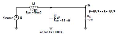

如果转换器的输入功率为30 W,则当电压为12 V时,可通过计算得到电阻为–122/30 Ω = –4.8 Ω。输入滤波器由LC滤波器组成。假设输入由低电阻电源馈入,则可以简化等效电路,并将其归结为图4所示的示例原理图,其中理想情况下电源为0 Ω。
图4.SMPS及其输入网络示例。

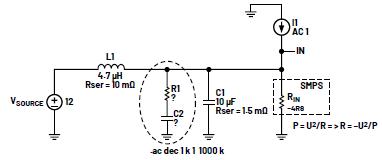

如果我们在仿真中增加了一个电流源,则可以按V(IN)/I(I1)计算输入端的小信号电阻。在LTspice中可轻松对该过程进行仿真。
图5.在网络中添加电流源激励(I1)。

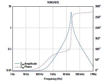

图6.在注入点的电阻仿真结果。
从阻抗图中可以看出,谐振峰值约为23 kHz。在LC电路的谐振频率附近,阻抗的相位在90°至270°范围内,这意味着阻抗的实部为负。我们也可以在笛卡尔坐标中绘制阻抗图,并直接查看其实部。此外值得注意的是,由于高Q,实部在谐振频率下变得非常大(–3 Ω)。

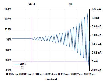

图8显示的是一个时域仿真,在1 ms时注入干扰瞬态电压,结果表明干扰瞬态电压会导致不稳定性。
图8.在1 ms时注入瞬态电压的仿真。

可以通过之前所述的额外电容与用于实现最佳阻尼的串联电阻来增加阻尼。参见图9中的R1和C2。
图9.在输入端添加了阻尼网络R1和C2。

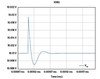

我们按照图10所示使用0.68 Ω和68 μF。图11和图12显示了干扰的时域响应和AC阻抗。
图10.使用建议元件值的阻尼网络。
图11.时域瞬态响应。
