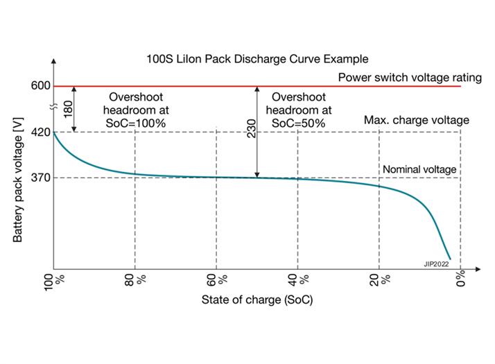

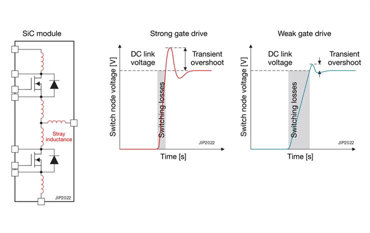

可调驱动为什么重要?我们知道,控制和改变栅极驱动电流强度的能力可降低开关损耗,但代价是在开关期间增加开关节点处的瞬态过冲。栅极驱动电流的实时可变功能可实现瞬态过冲管理以及整个高电压电池能量周期的设计优化。充满电且荷电状态为100%至80%的电池应使用较低栅极驱动强度,将SiC电压过冲保持在限制范围内。随着电池电量从80%降至20%,采用较高栅极驱动强度可降低开关损耗并提高牵引逆变器效率,在充电周期75%的时间内都属于这种情况,因此对系统效率的提升非常明显。
通过改变栅极驱动器IC驱动强度控制SiC开关速度

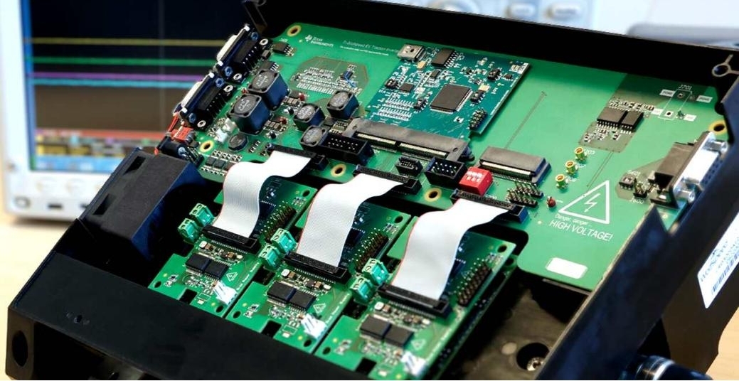

在谈及参考设计时,吴万邦介绍说:“TI不只提供芯片方案,还提供整体解决方案,图中这套系统就是我们和碳化硅模块供应商Wolfspeed一起合作设计的800V/300kW的碳化硅牵引逆变器参考设计。这款参考设计不只包含原理图和PCB布线,我们还提供实物可供客户评估。这套系统的很多功能,包括栅极驱动、辅助供电、隔离供电、MCU,都是使用TI的芯片方案来完成设计的。”
