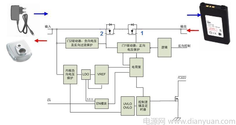

图2:安森美半导体的正/负向OVP和反向OCP器件NCP370的功能模块图。
安森美半导体的NCP370是实现上述保护方案设想的业界首款集成型双向保护器件,其功能模块图如图2所示。其中,在针对直接充电通道的保护方面,新的NCP370提供高达+28 V的正向过压保护和低至-28 V的负向过压保护,显著改善便携设备的前端保护能力。同时NCP370还内置过压锁定(OVLO)电路,在过压条件下,只要输入电压超过OVLO阈值,输出就会被关闭。NCP370集成了两颗典型值为130 mΩ的低导通阻抗(Ron)的N沟道MOSFET(即NMOS),支持高达1.3 A的大充电电流。而从图2中可以看出,NCP370采用了两个背靠背(back-to-back)的NMOS。控制第1个NMOS的门极,可以消除直接充电通道的浪涌电流和正向过压。

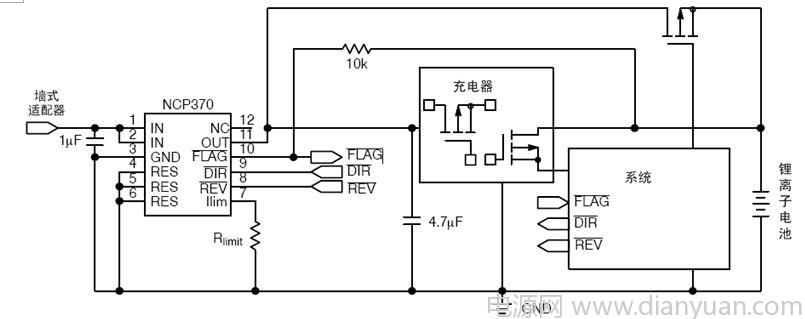

图3:安森美半导体NCP370的典型应用电路图。
在反向供电通道保护方面,两个NMOS构成的背靠背方案能够在输入电压低于电池电压时避免电池放电。如果移动设备的外部附件出现直接短路,可能瞬时出现源自电池的极高电流。NCP370中,与第1个NMOS背靠背的第2个NMOS控制反向通道浪涌电流及过流,而过流保护值为1.75 A(典型值),过流保护的限流设定还可通过外部电阻来调节。此外,NCP370集成的NMOS的导通阻抗极低,使由于导通阻抗引起的电压跌落极低,减少额外损耗,并使附件可用电压更高。
综上所述,安森美半导体的NCP370双向(直接充电保护+反向供电保护)保护器件提供上述设想保护解决方案的全部特征。对于设计人员而言,这器件的一项突出优势就是提供反向过流保护且过流保护阈值可通过改变电路参数来调整,使用起来非常方便。此器件具有低于1 µA的极低待机电流,可以避免在拔出墙式适配器或手机关机时的电池放电,从而延长电池使用时间。此外,NCP370还提供热保护,出现内部过热时,集成的热保护功能会关闭内部MOSFET,以降低器件温度。它的输入引脚在靠近输入引脚放置1个1 µF电容的配置下,NCP370可抵抗IEC61000-4-2 ESD测试规范中第4级±15 kV空气放电及±8 kV接触放电。
