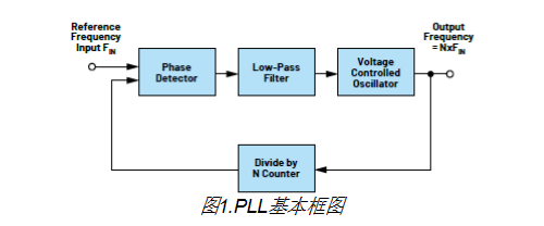

PLL是一种反馈系统,用于调节或锁定压控振荡器(VCO)输出与输入基准信号之间的相位差,如图1所示。VCO是一种振荡器,其输出频率是某个输入控制电压的函数。通常,当VCO用于PLL等反馈环路时,电压频率转换函数必须至少是单调的。VCO的一个特例是电压频率转换器(VFC),其电压/频率特性是线性的。反馈环路中的分频器的分频系数N一般是整数,包括1,若为1则与没有分频器或从VCO输出直连鉴相器输入的情况相同。
图1.PLL基本框图
PLL是许多深奥书籍和讨论的主题,非常复杂,无法在这几页中详尽说明。本实验的末尾有额外阅读材料的链接。

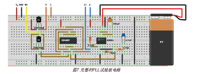

硬件设置
开启固定5 V电源,并将9 V电池连接到电路。将AWG1输出连接到FREF,如图4所示。将AWG1配置为方波,其幅度为5 V峰峰值,偏置为2.5 V(0 V至5 V摆幅);将初始频率设置为第1步中测得的值(即VIN设置为2.5 V时,应在250 kHz左右)。将示波器通道输入CH1+连接到FREF输入,并将示波器通道CH2+连接到VSQR输出,如图6所示。还应该将CH1-和CH2-输入接地。将示波器设置为在通道1(FREF信号)的上升沿触发。
图7.完整的PLL试验板电路
程序步骤
在FREF的频率设为对应于AD654引脚4上2.5 V控制电压的情况下,VSQR处看到的输出频率应锁定输入基准频率FREF。在示波器屏幕上,您应该看到两个方波是稳定的(即彼此锁定),并且VSQR相对于FREF偏移约90°。请记住,当XOR鉴相器的两个输入相差90°时,其滤波输出将处于其输出范围的一半或约2.5 V。
图8.完整的PLL FREF和VSQR曲线
以小增量增大和减小基准频率FREF,以确定PLL会锁定的最小和最大频率。当更改基准输入的频率时,注意FREF和VSQR之间的相对相位差。执行此操作时,测量AD654引脚4上的滤波直流控制电压,并将这些读数与步骤1中扫描VFC直流控制电压时测得的读数进行比较。
将示波器通道2连接到图6中C点处异或门的输出端。将所看到的方波与异或门A (VSQR)和门B (FREF)的输入进行比较。当PLL锁定在最小和最大锁定频率以及锁定范围的中心频率时,C处的波形如何变化?
