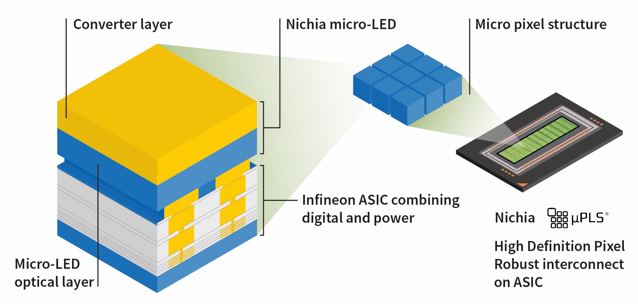

这款全新高清光引擎使用了日亚的微型LED技术和英飞凌的集成式LED驱动IC,可通过脉宽调制(PWM)控制分别驱动16,384个微型LED。该驱动IC还能单独监测每个微型LED并通过监测芯片温度实现出色的热控制。集成的视频接口能够高速传输来自光束发生器单元的视频信号。不同于市面上现有的高清矩阵解决方案,英飞凌的驱动IC只激活灯光模式实际需要的LED。与市面上基于微镜的高清矩阵式解决方案相比,极大地提高了μPLS光引擎的能效,而且大幅缩小了外形尺寸。
这款全新的高清光引擎使得未来的汽车前大灯设计可以变得更小、更纤细。另外,这款全新高清光引擎既可以在工厂进行数字编程,也可以由汽车制造商或驾驶员根据需要进行调整。比如,它会考虑左撇子和右撇子驾驶员的不同需要,为用户带来诸多便利。这些功能将帮助汽车制造商大幅降低设计和生产新型高清前大灯的复杂性。
