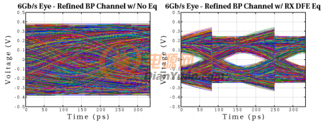

在数字通信系统中,由于多径效应、信道带限等因素,在接收端会形成码元拖尾。拖尾部分与相邻码元叠加,形成码间干扰,导致采样信号畸变,判决错误。
下载
图4 码间串扰引起信号丢失及采用信道均衡技术恢复码元
为了提高衰落信道中的通信系统的传输性能,工程师们往往采取的一种抗衰落措施,来消除或减弱宽带通信时的多径时延带来的码间串扰(ISI)问题,这被称为“信道均衡”。

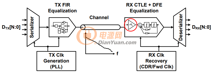

根据上述分段传输线传输模型,一般会在发送端做前馈均衡FFE(Feed Forward Equalizer),在接收端做判决反馈均衡DFE(Decision Feedback Equalizer)。
下载
图7 均衡传输技术建模
前馈均衡FFE是SerDes系统中最常用的均衡技术。通常SerDes的发送端会使用FFE技术对信号进行预均衡。FFE通过将延时的信号按不同的权重(w-1,w0,…,wn)相加。控制权重的大小调整均衡强度。

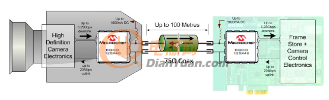

Microchip基于CoaXpress一揽子解决方
Microchip推出的一种基于CoaXpress的视频传输方案就是基于均衡法的同轴传输。
EQCO125X40集成均衡器、CDR和电缆驱动。它可以实现在一根电缆或PCB跟踪对上发送/接收信号,在1.25 Gbps/12.5 Gbps 8b/10b编码下行传输,以及20.833 Mbps/41.666 Mbps 8b/10b编码的上行传输。在ADAS图传应用中,视频信号通过同轴线进行无损耗传输给高算力的平台做进一步处理,这种算法已经被越来越多的客户所接受。
下载
图11 Microchip基于CoaXpress技术的图传解决方案
这颗芯片搭载在基于Microchip PolarFire视频平台上,客户可以利用Microchip提供的免费IP安装包轻松完成产品开发,缩短开发流程,其授权代理商Excelpoint世健能提供相应的技术支持和指导,帮助客户更高效地进行产品开发。
