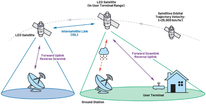

LEO卫星通信系统主要由三部分组成,如图1所示。
下载 (1)
图1.LEO卫星通信的地空场景示例
用户终端/用户设备(UE)
这些终端是用户和卫星之间的直接联系手段,往往成本低、易于设置且位于家中,但也可以是移动终端,如海事卫星通信、移动中的卫星通信、战术单人无线电等。用户终端利用高水平的IC集成来简化物料清单(BOM),降低成本,并保持较小的外形尺寸。
地面站/网关
这些是连接到服务器(用于互联网连接的数据中心)的地面连接,通常通过光纤连接。它们将卫星连接到地面,部署于地球上的固定位置。
卫星
卫星群被称为星座,在轨道上绕着地球运转,提供同时连接终端和网关的链路。
LEO卫星在太空中移动,通常一颗卫星环绕地球一圈的时间在90分钟到110分钟之间,这称为轨道周期。因此,连接到卫星的用户处于该卫星的范围内的时间很短(最多20分钟)。普通用户在正常运行期间会连接到多颗卫星。经过一定时间后,系统必须将用户移交给进入范围内的其他卫星,此方式类似于在行驶的汽车中使用手机的人,蜂窝网络中的一个基站将用户移交给另一个基站。这对如何控制波束以保持与最合适卫星的最佳链接提出了严格要求。
另一个有趣的演变是卫星系统在超出地面站的范围时如何维持运行。图1展示了一些可能影响通向地面站的链路速度的不利天气状况。传统上,卫星使用弯管技术,也就是卫星必须始终找到一条通往地球或其他物体(如飞机)的链路,将其作为跳板来连接太空中的另一颗卫星,后者当时可能处在地面站的范围内。一项新技术是通过卫星间链路,在太空中使用光学或V/E频段连接来链接卫星。

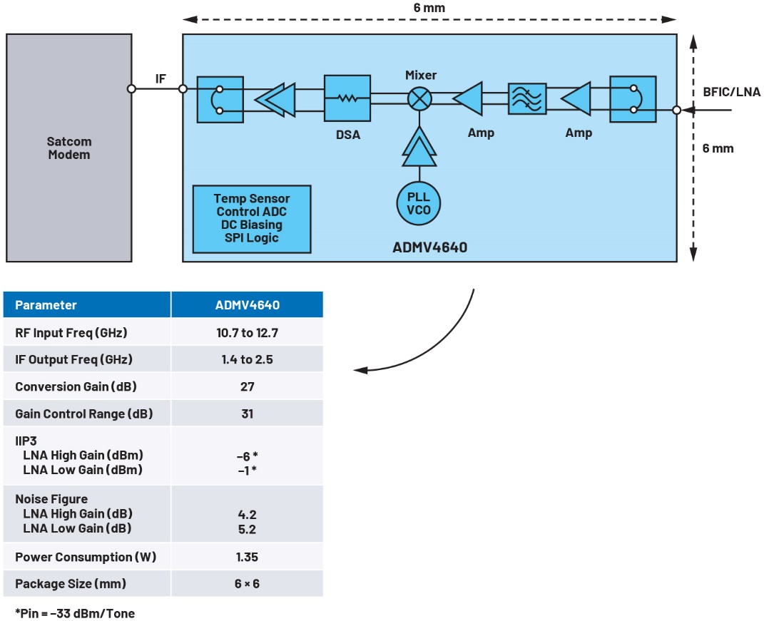

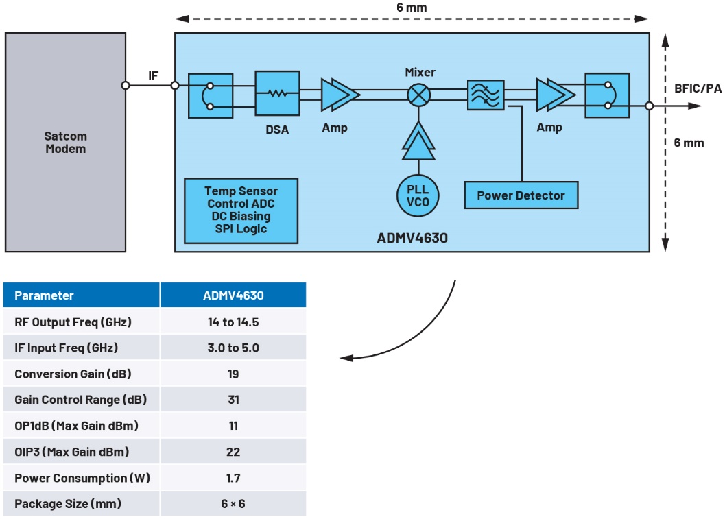

ADI开发了一系列针对用户终端的Ku和Ka频段UDC,以解决尺寸、重量、面积、功耗和成本(SWaP-C)问题。这些UDC包含众多RF和IF信号调理功能,例如滤波器、放大器、衰减器、PLLVCO和功率检测。所有IC的设计都考虑到了用户终端的信号链性能。ADMV4630/ADMV4640是Ku频段UDC,支持卫星调制解调器的IF接口,如图2和图3所示,表中显示了IC性能的亮点。

图2.高度集成的Ku频段上变频器,IF接口直接来自卫星通信调制解调器

图3.高度集成的Ku频段下变频器,IF接口直接通向卫星通信调制解调器

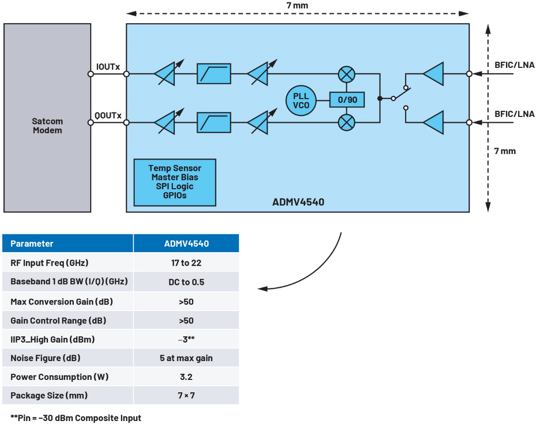

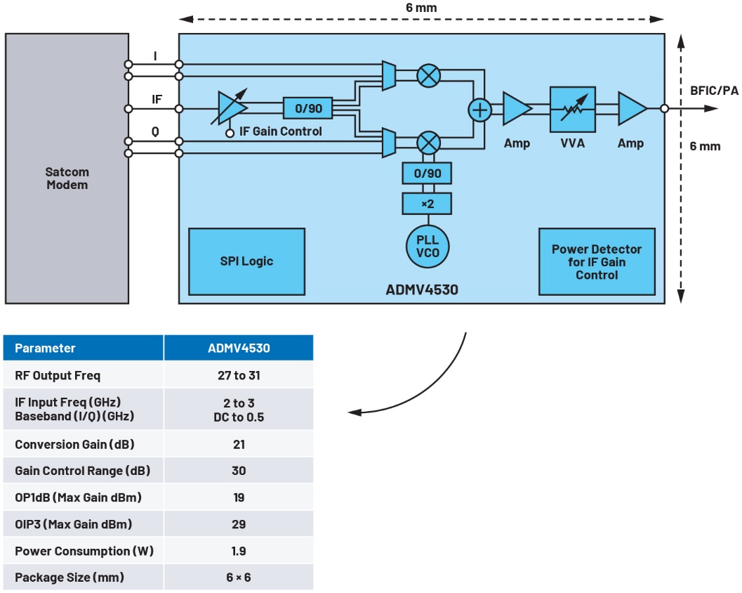

针对更高频率的Ka频段,ADI开发了ADMV4530/ADMV4540 UDC(图4和图5),它们支持需要I/Q基带接口的卫星通信调制解调器。 请注意,ADMV4530上变频器是双模器件,它还能支持IF接口。这些解决方案采用硅工艺设计,集成度非常高,可应对大批量终端应用中常见的集成压力。
下载 (1)
图4.高度集成的Ka频段上变频器,I/Q和IF接口直接来自卫星通信调制解调器

图5.高度集成的Ka频段下变频器,I/Q接口直接通向卫星通信调制解调器

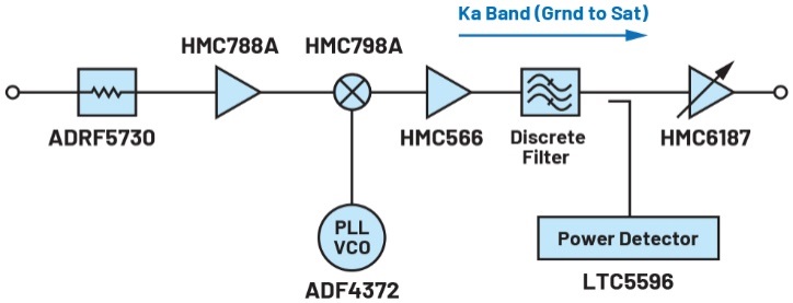

终端市场中的一些应用是由性能驱动的,对尺寸和最低成本设计目标的限制较少。这些应用可以选用分立RFIC解决方案。由于元器件位于不同封装中,因此可以混合使用多种工艺技术——包括MESFET、pHEMT、BiCMOS和CMOS IC——来优化设计要求。分立设计允许对性能与尺寸进行多方面权衡,设计过程的灵活性非常大。设计人员可以创建更高性能、提供更高输出功率并支持更宽带宽的无线电。此外,设计人员可以提高接收器灵敏度以改善动态范围和杂散性能。应当注意的是,地面站/网关也属于此类解决方案。网关的尺寸更大,其集成度要求当然不能与终端同日而语。网关利用不同的工艺技术来为市场提供性能优化的解决方案。ADI将继续扩大分立解决方案产品系列以应对这种使用场景。图6展示了一种分立式高性能解决方案。
下载 (1)
图6.分立式HMC798A Ka频段用户终端的功能框图

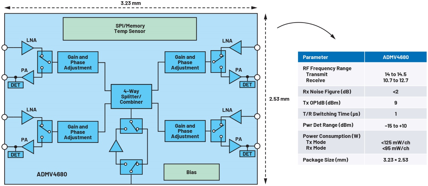

为了应对这一挑战,ADI开发了Ku频段波束成形集成电路(BFIC)技术。ADMV4680是一款针对用户终端设计的硅解决方案,允许通过半双工通道独立控制信号的增益和相位。令人惊异的是,该IC的尺寸只有8.2 mm2,如图7所示。
下载 (1)
图7.高度集成的半双工Ku频段4通道波束成形IC
