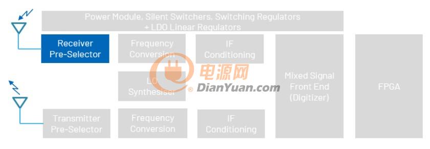

传统超外差接收与发射方案
传统超外差接收与发射方案,可以提供很高的指标(如IP3 OP3、P1dB、隔离等),但同时也带来了更高的成本功耗以及较大的尺寸,不利于大范围高密度部署。传统超外差收发系统,如下图(图1) 所示:
图1 传统超外差收发系统

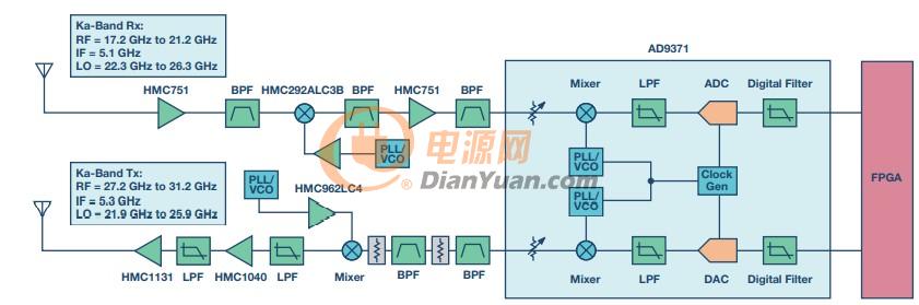

KA频段卫星通信解决方案
ADI Transceiver完美解决了Sub-6G的通信问题,当然6G以上乃至更高的卫星频段,ADI同样有非常集成化的解决方案。以Transceiver为基础可以向上扩频到X, KA .KU频段,以下先讲解KA频段卫星通信解决方案。采用AD9371的接收机和发射机卫星通信系统,如下图(图3)所示,整个方案Sub-6G模块可以固定,只需要切换射频前端就能实现不同频段的扩频通信。具体技术细节您可以咨询骏龙科技的技术人员。
图3 采用AD9371的接收机和发射机卫星通信系统
ADI通过不断创新研发,推出了一系列集成本振的射频前端变频模组,比如RX: ADMV4420、TX: ADMV4530 (KA频段),以及最新的KU频段的(TX) ADMV4630和 (RX)ADMV4640。它们进一步简化了射频前端的设计难度,同时降低了功耗和成本。

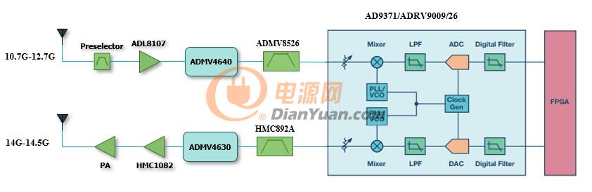

KU波段小型化通信系统方案
变频产生的交调、互调,以及本振泄露等无用或干扰信号,在最终信号处理之前都需要被滤除,否则将对通信系统产生灾难性的后果。针对这个问题ADI研发出可调谐带通滤波器如ADMV8526和HMC892A,相比于传统陶瓷和腔体滤波器,它拥有更加灵活的配置和中心频率可变的优点,同时大大减小了尺寸。有了这些集成化的产品,通信系统就能实现小型化。具体技术细节您可以咨询骏龙科技的技术人员。
图6 KU波段小型化通信系统方案
ADMV8526和HMC892A解决了传统滤波器的体积问题,同时中心频率可以灵活切换。 ADMV8526原理框架,如下图 (图7) 所示:
