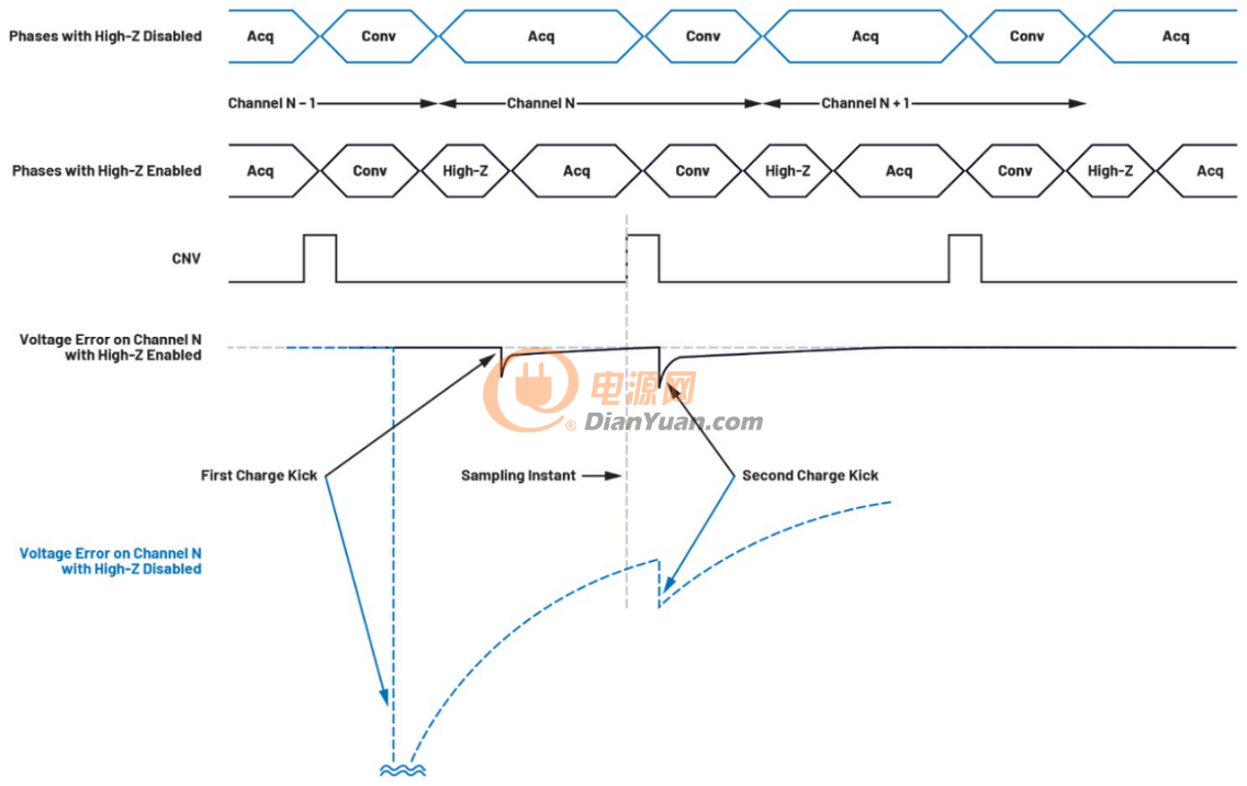

假设多路复用ADC正在通道N-1上转换,下一个要转换的通道是通道N。
在转换启动(CNV)的上升沿,对通道电压进行采样。在图2中,CNV的第一个上升沿对通道N-1的电压进行采样。然后ADC对通道N-1上的采样电压进行转换。转换后,在禁用输入高阻的情况下,ADC继续获取序列中的下一个通道,即通道N。通道N上的电压通常与通道N-1上的电压大不相同,此时要对ADC电容充电,达到通道N的电压水平。这会在通道N(深蓝色虚线)上产生巨大的电压冲击,并在采样瞬间(CNV的第二上升沿)在通道电压中引入较大误差。因此需要一个较大的外部电容来吸收冲击,并且需要一个驱动放大器来提供必要的电荷。
下载
图2.启用和禁用高阻功能时AD4696的相位
当启用输入高阻时,会对ADC的内部采样电容充电,使其达到将要采集通道的当前电压水平,然后开始真正的电压采样。在通道N-1上进行转换后,立即引入高阻相位,将ADC采样电容精确充电到通道N的当前电压水平。这意味着,当ADC采样电容连接到外部输入时,它不会提供任何电荷,也不会导致任何反冲。在实践中,由于内部开关的电荷注入(第一次电荷冲击),通常会有较小的残余误差。这种微小的残余误差使得通道N采样瞬间的稳定误差几乎可以忽略不计。在启用高阻的情况下,这个电荷误差将明显改善系统的稳定动态。
当通道N的采样完成后,ADC必须继续进行转换。因此,内部开关将ADC的采样电容与外部输入断开。由于开关打开电荷注入,这会导致第二次电荷冲击。通常情况下,第二次电荷冲击的稳定时间较长,所以第一次电荷冲击的幅度决定了通道的稳定误差。因此,必须尽可能减小第一次电荷冲击的幅度。

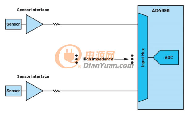

AD4696(新一代多路复用SAR ADC)采用了输入高阻技术,作为EasyDrive™功能集的一部分。因此,AD4696在通道上开始电压采样时非常平稳。每个通道不再需要反冲吸收电容和驱动放大器。这使得系统尺寸和功耗大幅减少,并且信号链明显简化,如图3所示。
下载
图3.采用AD4696多路复用SAR ADC的信号链
