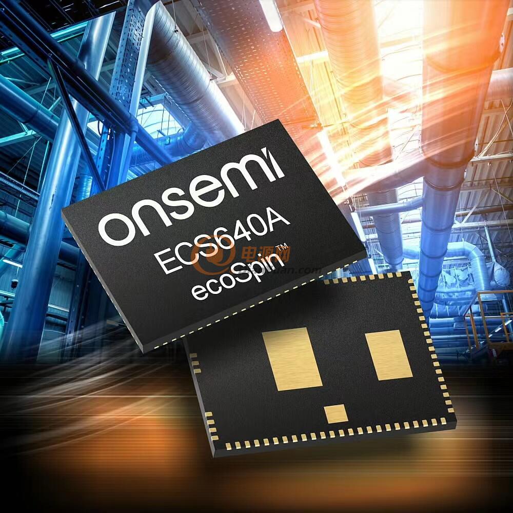

ecoSpin系列的首个器件是ECS640A,这是一款三相BLDC电机控制器,可在高达600 V的高压下可靠地运行。小尺寸的ECS640A含可靠的栅极驱动器、Arm® Cortex-M0+微控制器、三个检测放大器、三个升压二极管,并支持有传感器或无传感器电机控制架构。
安森美工业方案分部副总裁Michel De Mey说:“采用这高度集成的方案可缩短上市时间,因为这消除应用上的设计周期,在要求扩展BLDC电机功率等级时简化了方案重用。这方案取代许多更大、更复杂的器件,可靠性得以提高,同时PCB布线面积比分立方案缩小约20%,从而使得整体方案小巧紧凑。”
这集成在单个IC封装中(10×13毫米)的方案,优化了功率级布局和降低噪声,从而重新定义了BLDC电机的控制性能。只需简单地更换分立功率器件和更新软件,该方案就可在其他平台上快速重用。物料单(BOM)的精简简化了因采购许多不同分立器件而带来的挑战。
为了优化性能,ECS640A支持传统的电机控制技术,包括梯形控制和矢量控制。此外,内部的Cortex M0平台也可以支持更先进的直接磁链和转矩控制算法,这些技术可以在较宽的速度范围内改进对电机磁链和转矩的控制,电源能效可提高3%至5%。
