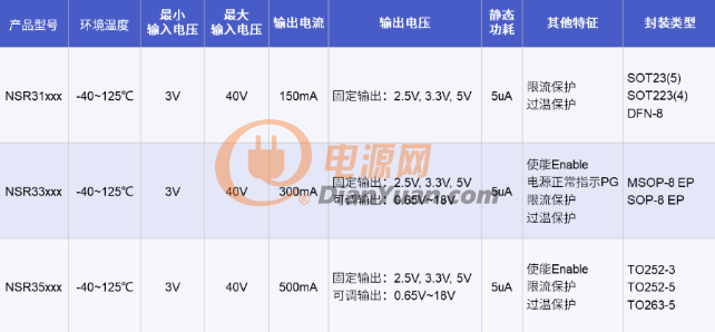

NSR3x系列分为三种产品,NSR31最大输出电流为150mA,NSR33最大输出电流为300mA,而NSR35最大输出电流为500mA,针对电流输出能力不同,纳芯微优化了封装及散热设计,提供SOT223,SOT23,DFN-8,MSOP-8EP, SOP-8EP,TO252,TO263等多种封装可选,用户可根据实际应用来选择相应封装,以优化整个模块的散热及尺寸设计,并根据选定封装来确定结构设计、电路板布局布线,从而实现更好的性能与成本的平衡。
纳芯微LDO线性调节器选型表
屏幕截图 2022-10-27 101056
