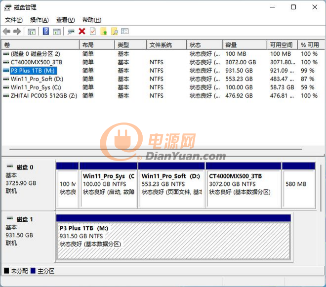

在 Windows 11 磁盘管理中完成初始化后,显示英睿达 P3 Plus 1TB 的可用容量为 931.50 GB 。

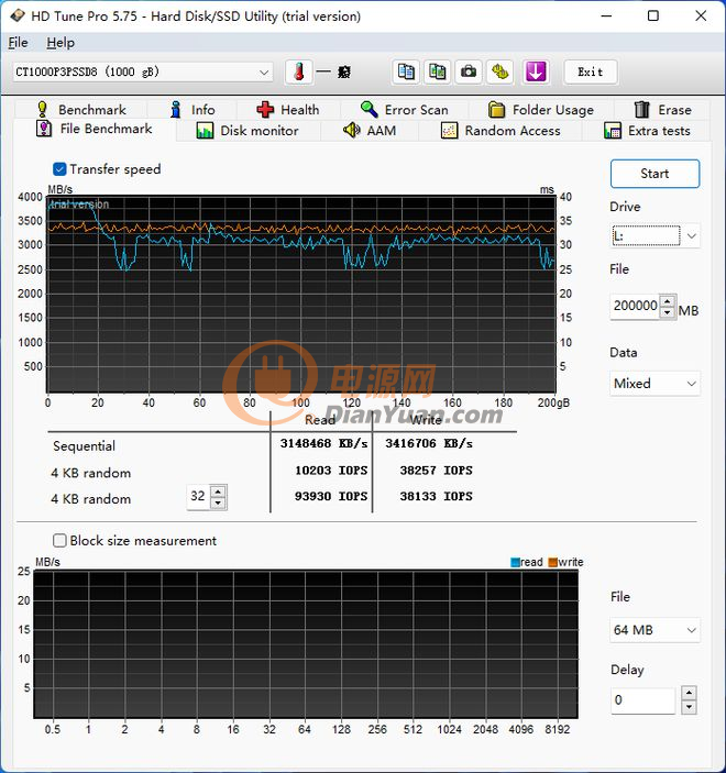

HD Tune Pro -- 200GB 混合模式【中文版闪崩,这里用英文试用版代替】,顺序读写可超 3100+ 和 3400 MB/s 。
下载

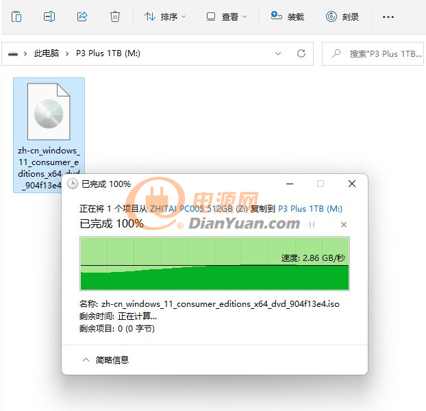

从读速 3100+ MB/s 的 512GB(PCIe 3.0 x4)副盘,向 P3 Plus 1TB 传输(写入)5.13 GB ISO 镜像 -- 速率可达 2.86 GB/s,主观感受可在 3s 左右完成操作。
下载

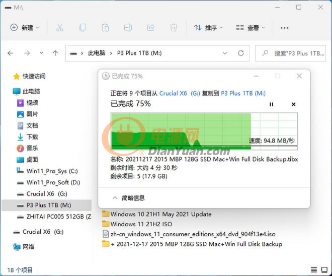

【5 半盘测试】尽管 HD Tune Pro 的 200GB 混合模式成绩亮眼,但通过 Crucial X6 2TB 移动固态硬盘(USB 3 @ 5Gbps / SATA 协议)持续写入过量数据,P3 Plus 1TB 还是会在 SLC Cache 耗尽后、于 70 至 95 MB/s 之间徘徊。
下载
