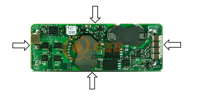

微信截图_20221019132755
图 3 展示了直流/直流转换器通常需要在更小的空间内提供更大的电源容量,这不仅是为了降低系统成本,也是为了满足分布式电源开放标准联盟等监管标准(目标低至 1/32 格式占地面积(0.69 平方英寸))。在微型外形尺寸下,在没有散热器的情况下减少散热成为一项挑战,而采用氮化镓和碳化硅等宽带隙功率器件来实现更高的开关频率并满足这些小设计尺寸可能会更加麻烦。凭借其固有的架构和片上数学增强器,实时 MCU 的处理能力使复杂的时间关键型数据计算成为可能。额外的马力提供了额外的计算能力,封装了更多功能(例如降低有源噪声),因此也封装了电磁干扰滤波器,这是白皮书“了解提高功率密度的利弊权衡和所需技术”中强调的众多解决方案之一。此外,定制的 PWM 和比较器模块(超出核心处理元件),具有高分辨率、消隐窗口、延迟跳闸、峰值电流模式控制的斜坡补偿等功能,以及可配置逻辑块等其他功能部件,可以进一步增强处理能力。
图 3:具有减小外形尺寸趋势的直流/直流转换器
