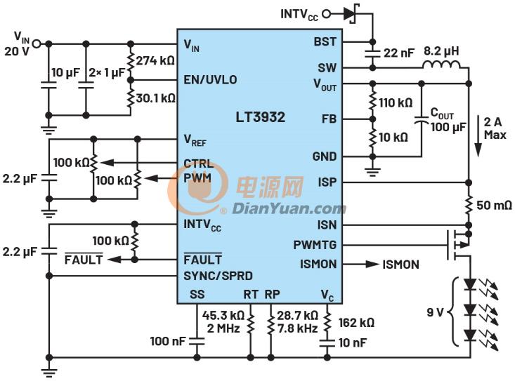

降压(Buck)转换器
降压LED驱动器通过高于LED串总电压的电压调节LED串中的电流。降压LED驱动器可以安全地短接至系统接地,确保其本质安全。它们具有底盘回流的能力(一条线用于供电),并且可以轻松适应矩阵或动画应用。图1和图2中的示例原理图显示了控制器调节高压侧开关进行电流控制的基本系统图。
图1.降压转换器
下载
图2.降压转换器示例: ADI LT3932
降压LED驱动器需要具备几个关键特性:固定频率操作、通过出色的开关控制和低电阻开关实现高效率、在整个模拟调光范围内提供高精度,以及为获得出色的EMI,适当设计扩频调频。
表1使用降压转换器作为LED驱动器的优势和权衡取舍

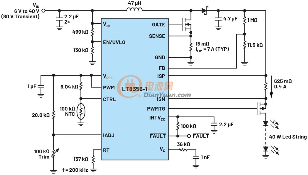

升压(BOOST)转换器
升压LED驱动器通过低于LED串总电压的电压调节LED串中的电流。这在很多汽车系统中很有用,其中很多LED都需要在单个串中导通。典型的12V汽车系统的工作电压范围为6V至18V,这需要将LED驱动器的电压降到6V,从而为LED提供较大的升压比,以保持点亮。图3和图4中的示例原理图显示了控制器调节低压侧开关进行电流控制的基本系统图。
下载
图3.升压转换器
下载
图4.升压转换器示例:LT8356-1
表2使用升压转换器作为LED驱动器的优势和权衡取舍

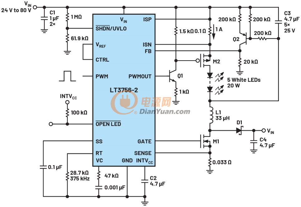

一些升压LED驱动器可配置为从电源降压(而不是在标准降压模式下以地为参考),从而构成降压模式配置。这种配置与降压模式具有同样的局限性,即LED串的总电压必须低于输入电源电压。
图7.降压模式转换器
图8.降压模式示例:ADI LT3756-2
表4使用降压模式转换器作为LED驱动器的优势和权衡取舍

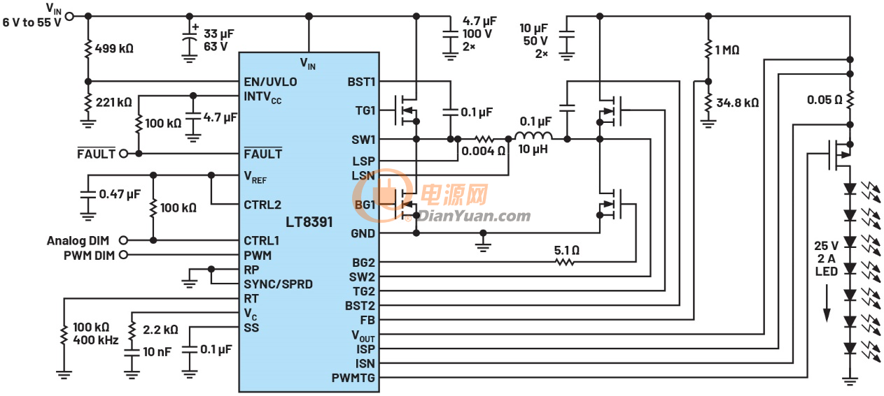

降压-升压转换器
降压-升压LED驱动器通过高于或低于LED串总电压的电源调节LED电流。该转换器在降压模式下调节连接到输入电压的高压侧开关,在升压模式下调节输出侧的低压侧开关。这种拓扑结构最复杂,但也是最灵活的。VIN和VOUT的范围仅受控制器IC的限制。对于矩阵型应用,这是一种不错的选择。
图9.降压-升压转换器
图10.降压升压示例: LT8391
表5使用降压-升压转换器作为LED驱动器的优势和权衡取舍
