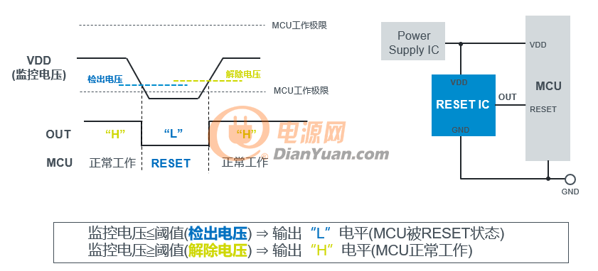

那么,什么是复位IC呢?复位IC是一种开关IC,可用于电子电路的电压监控,当检测到被监控的电压超过阈值时就会通过改变输出而达到复位操作的效果,因此具有通过与微控制器合作来确保系统安全的作用。就好比河里的水位报警器,当河水漫过最高警戒线或低于最低警戒线时都要拉响警报,并触发放水或蓄水动作,而这里的水位传感器就好比电路中的复位IC,起到的效果是一样的。

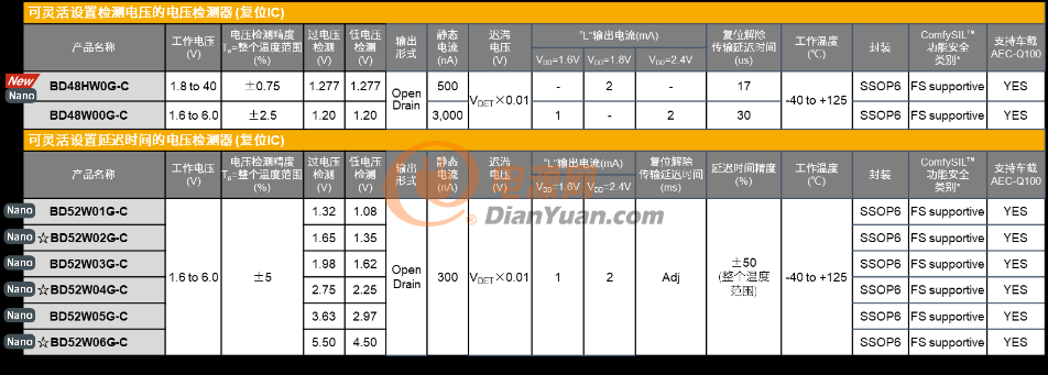

罗姆最新推出的复位IC “BD48HW0G-C”是一款支持40V电压的窗口型复位IC,由于采用了高耐压的BiCDMOS工艺,并融合了罗姆所擅长的模拟设计技术,BD48HW0G-C工作电压范围宽至1.8V~40V可调。关于窗口型的设计,由于BD48HW0G-C配有2个独立的基准电压电路,因此可以灵活地设置High侧和Low侧的检测电压,并独立复位检测输出。在检测精度方面,BD48HW0G-C在-40℃-+125℃温度范围内可实现业界先进的±0.75%电压检测精度,高于业界标准产品的精度±2.2%。在功耗方面,BD48HW0G-C的静态电流只有500nA,仅为普通的工作电压24V以上的窗口型复位IC的1/16,这使得工程师在设计电路时无需担心因复位电路而产生的功耗增加。

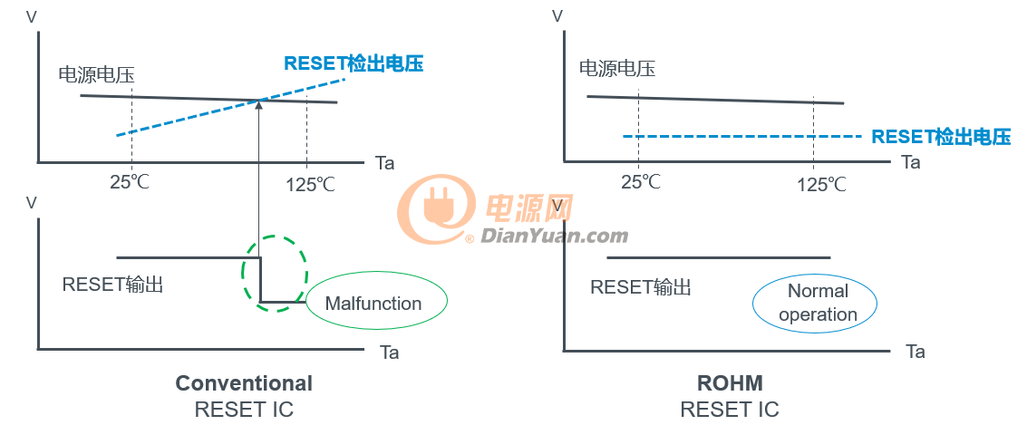

为何在车载和工业领域需要强调在全动作温度范围内的、稳定的高精度特性呢?我们知道,如果只是在25℃下有值偏离的问题,那么可以通过固定补偿进行调整,比较容易实现。但是在汽车和工业应用中,环境温度以及机身自身发热和散热的情况差别较大,电源电压和复位检出电压受温度的影响会产生波动,这种受温度影响下的偏离是非常难修正的,因此对于车载和工业环境,选择全动作温度范围内的、稳定的高精度复位IC更易于系统设计,从而减轻客户的设计负担。此外,在车载和工业环境下,通常环境噪声较大,当外部噪声侵入时,如果检测出电压的精度差,那么容易发生误动作,因此为了避免或减少外部噪声的影响,提高系统运行的可靠性,高精度复位IC是更好的选择。
