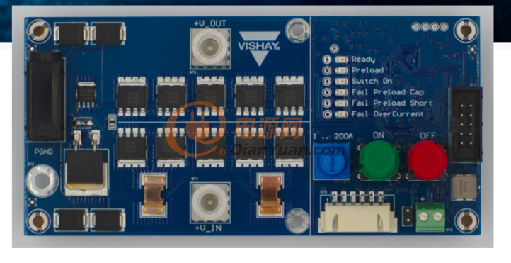

图 1: Vishay开发的FR4 PCB电路板两面装熔丝。
Vishay推出一种用于48V电气系统的电子保险丝参考设计方案,不仅证明这种应用的技术可行性,还证明公司自有功率半导体的性能。通过采用新一代技术和研发成果,一个小型化的200A的电子保险丝方案得以在125mm x 60mm FR4 PCB上实现 (图1)。由于采用MOSFET背对背地连接,使得该设计方案可用作双向保险丝。该方案采用Power Metal Strip®系列作为检流电阻测量最大的电流值。在车载应用中这种低阻值电阻特别适合用于精确电流测量。可通过电位器或者控制器在1-200A范围内手动调整关断电流。当电流超过被允许的最大值时,MOSFET会在1 μs内断开电路连接。这种快速响应对于防止汽车电池过载非常重要。该方案的目的是展示采用了分立半导体元件的模块化结构设计。由于采用多个MOSFET并联的模块化设计,因此熔丝也适用于其他功率等级或要求。Vishay丰富的电阻产品亦可满足相应功率的要求。

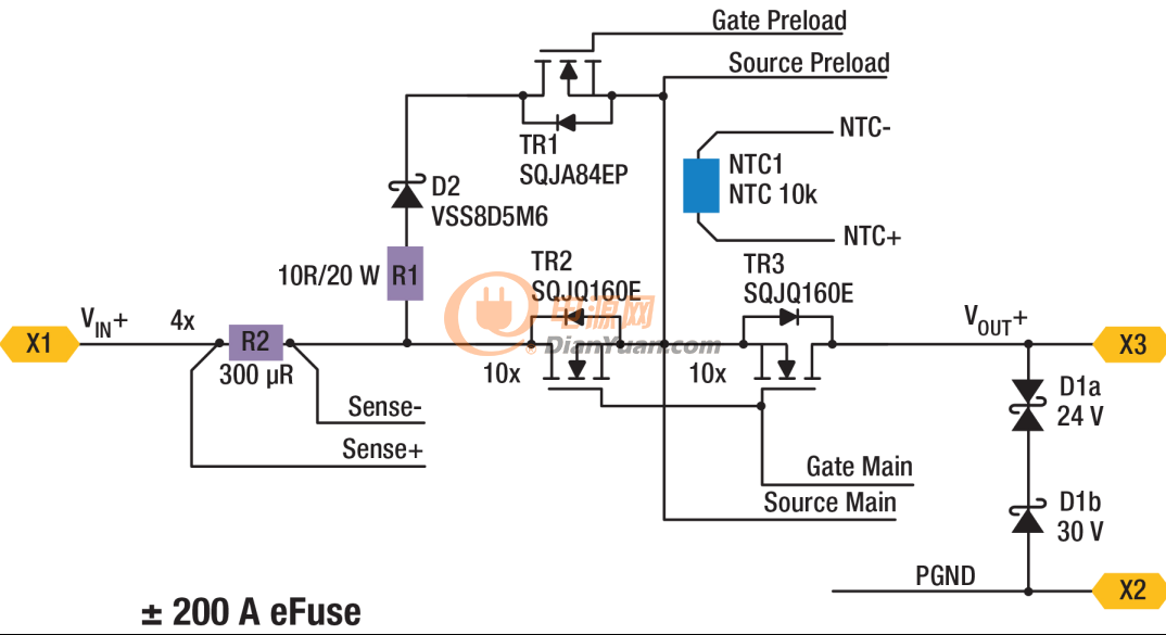

通过采用多个功率MOSFET管并联连接,这种设计既提高最大电流至200A,又降低了功耗 (图2),并且还可以轻松满足不断变化的要求。该参考设计采用新一代Vishay半导体。得益于采用低“导通”电阻的MOSFET管和并联的连接方式, 在200A电流条件下功耗仅为14W。200A最大电流连续工作状态下,MOSFET和电路板温度约为75°C。因此,即使在严苛的车载使用环境下,该电子保险丝设计亦不需要额外冷却。只有使用电气和热性能出色的元件才能实现这样的结果。事实证明,PowerPAK 8x8L是正确的选择。由于优化了散热设计,MOSFET管具有非常好的散热效果。此外,由于采用鸥翼引脚设计MOSFET管的焊接点具有很好的抗热膨胀性,使得其外壳适于各种要求严格的应用。该MOSFET管也提供背面冷却型号可以满足优化设计或者更高电流的需求。这样,散热器可以直接装在漏极触点的焊点上。半导体与冷却系统直连可以降低硅片与冷却系统之间的热阻,增加MOSFET载流量,实现更优异的设计性能。贴片式 NTC温度传感器测量功率MOSFET的温度,监测半导体器件的应力。
图2: 半导体器件并联,实现保险丝的模块化结构。
