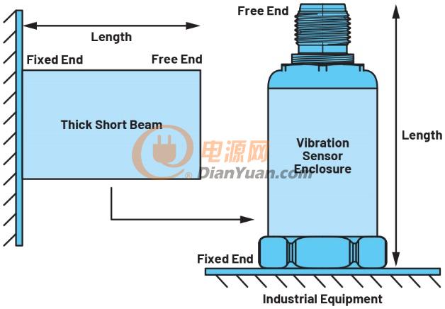

在模态分析和设计中,可以将振动传感器看做一个粗短的悬臂梁圆柱。此外,将使用Timoshenko振动方程进行仿真,后文将详细展开。一个粗短的悬臂圆柱就类似于安装在工业设备上的振动传感器,如图2所示。振动传感器通过螺栓固定在工业设备上。螺栓安装和外壳设计都需要仔细表征,以免机械谐振影响相关的MEMS振动频率。采用ANSYS或类似程序的有限元方法(FEM)可以用作求解粗短圆柱的振动方程的高效方法。
下载
图2.振动传感器外壳建模

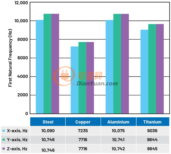

仿真示例

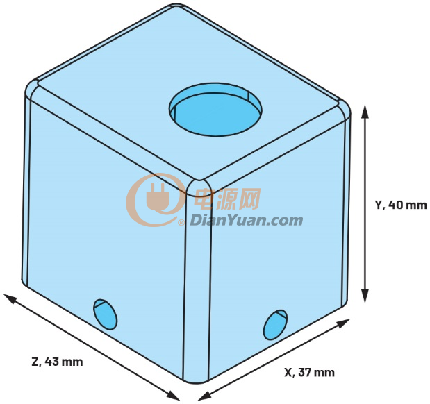

图4所示的矩形金属振动传感器外壳设计高40mm,长43mm,宽37mm。为了进行模态分析,底面(z,x)为固定约束条件。
微信截图_20220818082420
图4.矩形外壳,通过改变材料类型以进行仿真研究
微信截图_20220818082420
图5.矩形外壳,包含材料类型和首级有效固有频率(Hz)
图5显示各种外壳材料的FEM模态分析结果。图中显示首级固有频率、有效MPF(系统的有效质量与总质量之比大于0.1)与材料类型的关系。很显然,铝和不锈钢具有最高的首级有效固有频率。对于低成本或低重量应用,它们也是不错的材料选择。

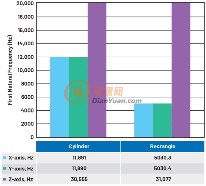

应该设计矩形外壳还是圆柱形外壳?

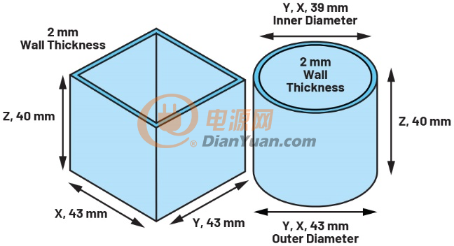

图6显示空心矩形和圆柱形不锈钢挤压件,壁厚2mm,高40mm。圆柱形的外径为43mm,矩形模型的x和y轴的尺寸也均为43mm。
微信截图_20220818082420
图6.相似的矩形和圆柱形,用于模型设计研究
微信截图_20220818082420
图7.相似的矩形和圆柱形的首级有效固有频率(Hz)
在模态分析中,整个2mm壁厚(或者x、y横截面积)为固定约束条件。图7显示FEM模态分析结果。图中显示首级固有频率、有效MPF(系统的有效质量与总质量之比大于0.1)与材料形状的关系。圆柱形在x和y轴上具有最高的首级有效固有频率,在z方向上具有相似性能。

矩形的面积惯性矩IYY几乎比圆柱形大50%,如表3所示。矩形的抗变形能力更强。但是,圆柱形的横截面积A是矩形的三倍。A参数的值越大,意味着在仿真和现实中,固定的约束条件越大,所以圆柱形设计有助于提高硬度或刚度。
使用表3中的值和方程5,可以得出圆柱形的临界频率为60.74 kHz,矩形为26.56 kHz。方程5是显示不同几何形状的相对性能的一个有用工具。方程4和5可预测临界频率下的4个独立解。表4总结了FEM结果,并确认4个首级有效模式。

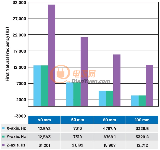

该不锈钢挤压件采用一个5mm底座,可用于安装外壳和受监控设备(例如电机)之间的螺钉。将圆柱的高度从40mm增加到100mm,导致x轴和y轴的首级有效固有频率从12.5kHz降低至3.3kHz,如图10所示。z轴的值也从31.2kHz降低至12.7kHz。要实现高性能传感器,很显然需要尽可能降低外壳高度。
微信截图_20220818082420
图10.采用5mm底座、高度增加的外壳的首级有效固有频率(Hz)

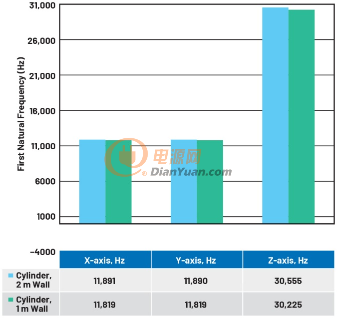

降低外壳壁厚
表6显示了如果将图6所示的圆柱形的壁厚从2mm降低至1mm,但保留40mm高度和43mm外径,其几何形状和材料性质会如何。
表6.高度为40mm、壁厚分别为1mm和2mm的圆柱形的面积惯性矩(IYY)、剪切模量(G)、密度(ρ)和横截面积(A)
微信截图_20220818082420
使用表6中的值和方程5,可以得出壁厚2mm的圆柱形的临界频率为60.74kHz,壁厚1mm为61.48kHz。IYY和A参数都降低约50%的情况下,对于壁厚为1mm的圆柱形,方程5的分子和分母受到同等的影响。基于该计算,假定在FEM模态分析中,两个圆柱形的表现将类似。
图11中显示首级固有频率、有效MPF(系统的有效质量与总质量之比大于0.1)与圆柱形壁厚的关系。与固有频率相比,降低圆柱形壁厚带来的影响非常微小。
微信截图_20220818082420
图11.壁厚为1mm或2mm的圆柱形的首级有效固有频率(Hz)

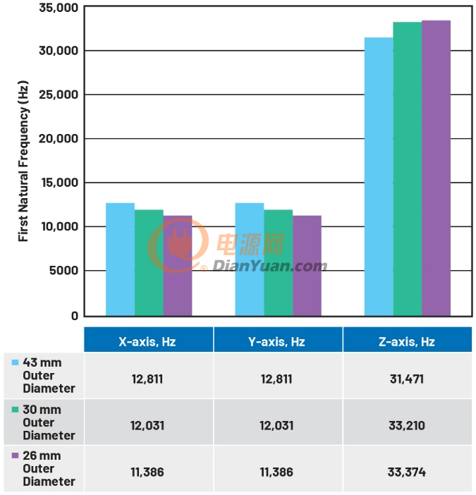

降低外壳直径
目前给出的所有示例都以外径为43mm的圆柱形外壳为主。有些设计可能只需要30mm或26mm外径。图12显示仿真模型,图13显示改变外壳外径带来的影响。
将圆柱形外径从43mm降低至26mm时,x和y轴的首级固有频率降低约1.5kHz,z轴的首级固有频率增大1.9kHz。在改变圆柱形外径时,面积惯性矩(IYY)和横截面积(A)都会降低。IYY参数的下降幅度高于A参数。
下载
图12.外壳直径研究
将直径从43mm降低到30mm时,IYY降低2/3,A参数降低1/3。还是参考方程5,最终影响是首级固有频率逐渐降低。直观来看,降低圆柱形直径会降低结构硬度,所以固有频率也会降低。但是,通过仿真,很明显可以看出首级固有频率的降幅并不大,改变直径之后,首级固有频率仍然保持在几十kHz。
下载
图13.首级有效固有频率与圆柱形外径的关系

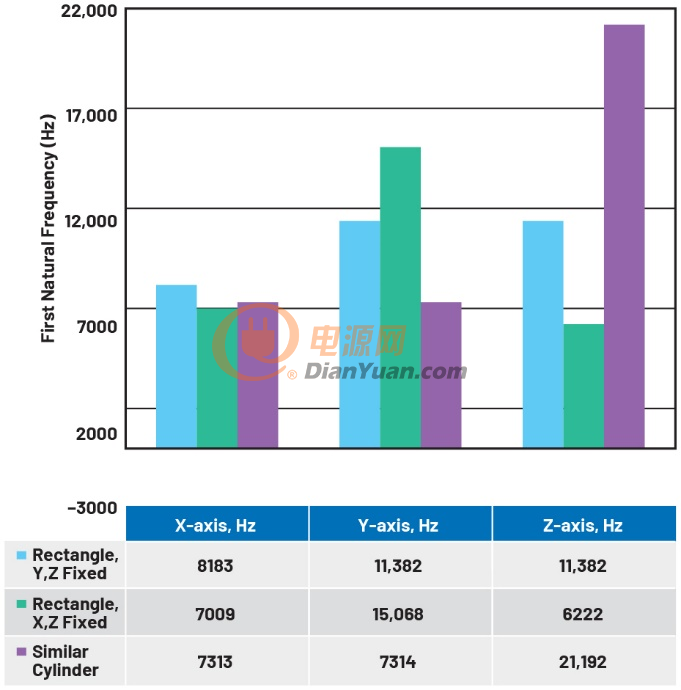

改变传感器外壳的方向可以提高性能吗?
本文前几个部分表明,增加外壳高度会降低首级固有频率。此外还表明,建议使用圆柱形外壳,而非矩形外壳。但是,在有些情况下,矩形会很有用。
假设有一个场景,需要在一个规定了高60mm,长和宽43mm × 37mm的外壳中封装一个传感器和电路。如果使用矩形外壳,通过改变固定约束条件(设备连接)的方向可以帮助提高性能。图14所示的矩形外壳包含多个连接孔,所以外壳可以从多个方向安装至设备。如果外壳安装在x、z平面,那么外壳的有效高度为60mm。但是,如果外壳安装在y、z平面,那么有效高度仅为37mm。此方式适用于矩形外壳,但不适用于圆柱形曲面。
下载
图14.可以在x和z轴,或者y和z轴约束矩形外壳,以降低高度
图15显示,通过改变外壳的方向,x轴的首级谐振频率会增大,y轴则优于圆柱形。与x轴、z轴固定方向相比,y轴、z轴固定方向的z轴首级谐振频率更高,频率模式几乎翻倍。但是,就z轴固有频率来看,圆柱形目前表现最佳。与圆柱形相比,矩形是一种可以在三个轴上获得相似性能的好方法。
下载
图15.首级有效固有频率与圆柱形或矩形方向的关系
具有21kHz谐振频率的单轴11kHz MEMS传感器
根据本文显示的仿真和分析结果,在封装具有21kHz谐振频率的单轴ADXL1002 MEMS传感器时,圆柱形外壳表现最佳。MEMS传感器的灵敏度轴的方向定位应使其能够利用圆柱形外壳在z轴的首级固有频率性能。

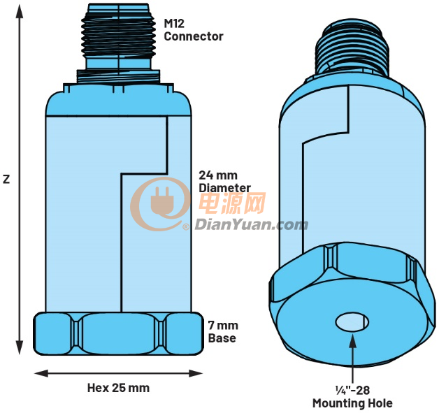

外壳原型和总成概念
目前显示的仿真模型都未将连接器选择及其对外壳设计的固有频率的影响考虑在内。图16显示M12 4线连接器,TE的零件号为T4171010004-001。这个连接器具有IP67防水和防尘等级,包含来自TE的.STEP文件,可以轻松集成到外壳设计文件中。这个接口可以与M12-转-M12电缆搭配使用,例如来自TE的TAA545B1411-002。
良好的机械安装对于保证出色的振动传输以及避免可能会影响性能的谐振都很关键。一般只需将螺栓旋入到传感器外壳和受监控设备即可实现良好的安装。图16所示的不锈钢模型具有一个7mm实心底座,提供行业标准的¼"-28螺纹孔,以将螺栓连接件安装到受监控设备上。
下载
图16.外壳原型
外壳直径为24mm,具有25mm六边形底座,可用于将传感器连接到受监控设备上。采用M12连接器的外壳的总高度可能介于48mm至57mm之间,具体由制造容差和内部接线装配或者连接器与MEMS PCB之间的焊接选项决定。例如,如果在M12螺栓帽和MEMS PCB之间使用直线连接,那么高度至少需达到5mm。
下载
图17.MEMS传感器PCB、M12连接器和外壳的一种可行组装概念
图17显示外壳、M12连接器和MEMS PCB的一种可行组装选项的分解图。可以使用M3螺丝将MEMS PCB组装到外壳壁上,然后连接到M12连接器,最后通过激光将两半外壳焊接在一起。如图所示,PCB垂直安装,ADXL1002 MEMS的灵敏度轴与外壳的z轴垂直对准。从系统测量角度来看,垂直安装也很重要,因为在测量电机上的轴承故障(例如,辐射振动测量)时,一般要求从此方向测量。

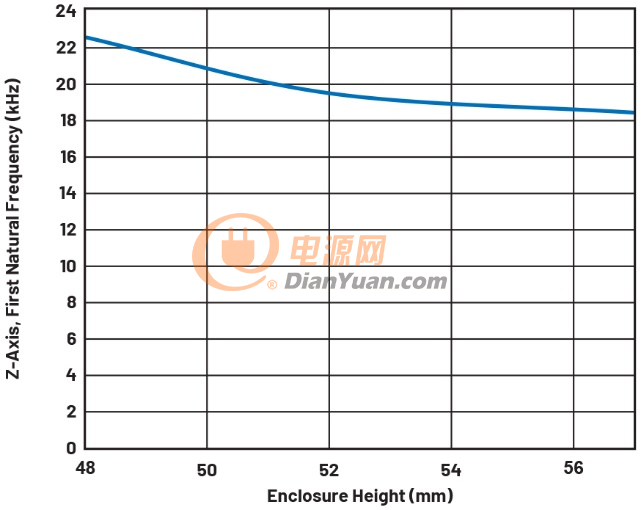

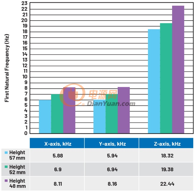

图19和图20显示首级固有频率、有效MPF(系统的有效质量与总质量之比大于0.1)的FEM结果与z轴上的总传感器高度的关系。z轴性能至关重要,当外壳高度为52mm时,首级有效固有频率为19.38kHz。总高度为48mm时,性能提高至22.44kHz。外壳高度为50mm时,性能约为21kHz。

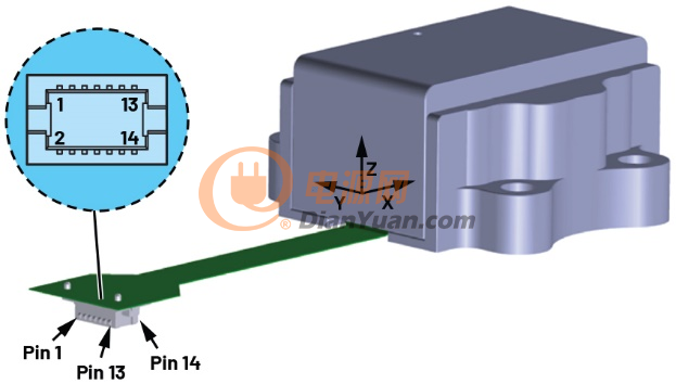

ADcmXL3021
幸运的是,ADI公司开发出了ADcmXL3021 ±50g、10kHz三轴数字输出MEMS振动检测模块,如图21所示。 ADcmXL3021采用23.7mm × 27.0mm × 12.4mm铝制封装,配有四个安装法兰,可使用标准M2.5机器螺丝进行安装。ADcmXL3021封装的铝材和几何形状支持x、y和z轴上高于21kHz的谐振频率。
下载
图21.ADcmXL3021三轴数字输出MEMS传感器,采用铝材封装和柔性连接器

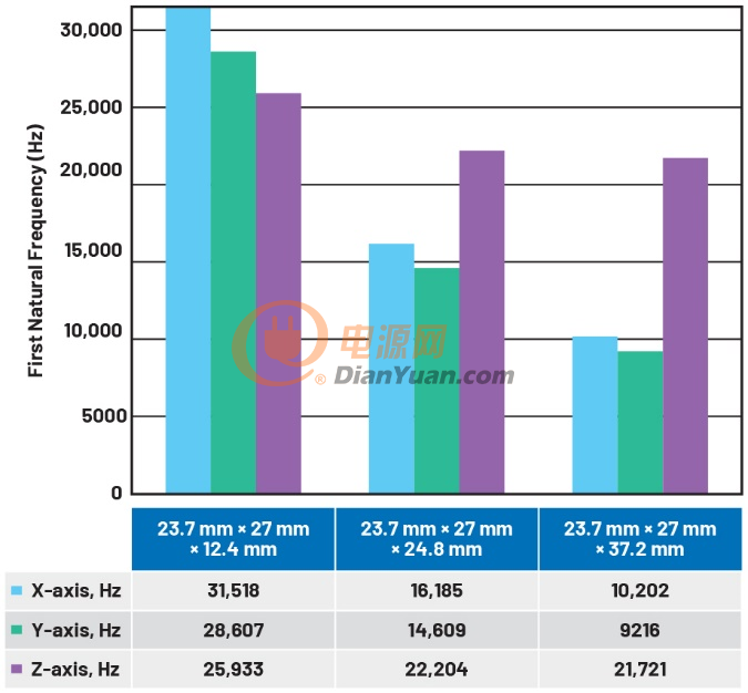

如果使用FEM仿真简单的矩形铝材外壳,其尺寸为23.7mm × 27mm × 12.4mm(比如ADcmXL3021),壁厚为2mm,那么所有轴上的首级有效固有频率会超过21kHz。
下载
图22.增加一个形状(例如ADcmXL3021)的高度
如果将12.4mm高度增加一倍和两倍,以便为额外的电路提供空间,那么固有频率会大幅下降,如图22所示。即使只留下12.4mm的空间来容纳额外的电路,首级有效固有频率也会降到低于15kHz。

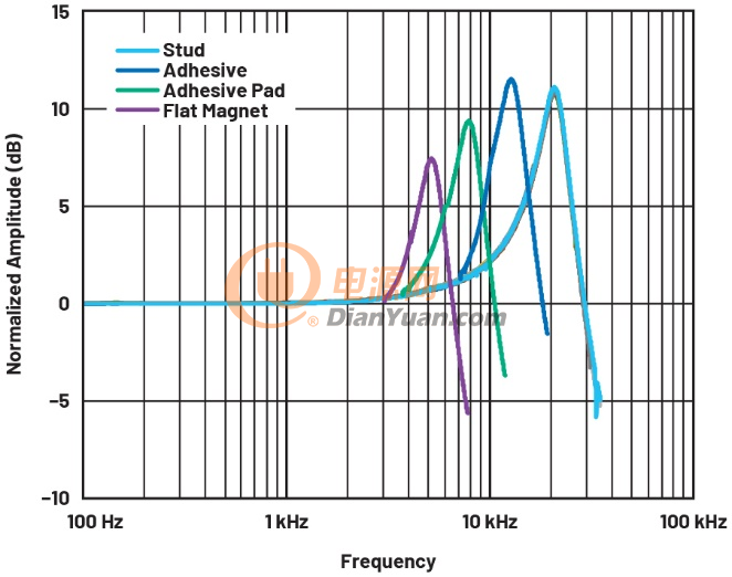

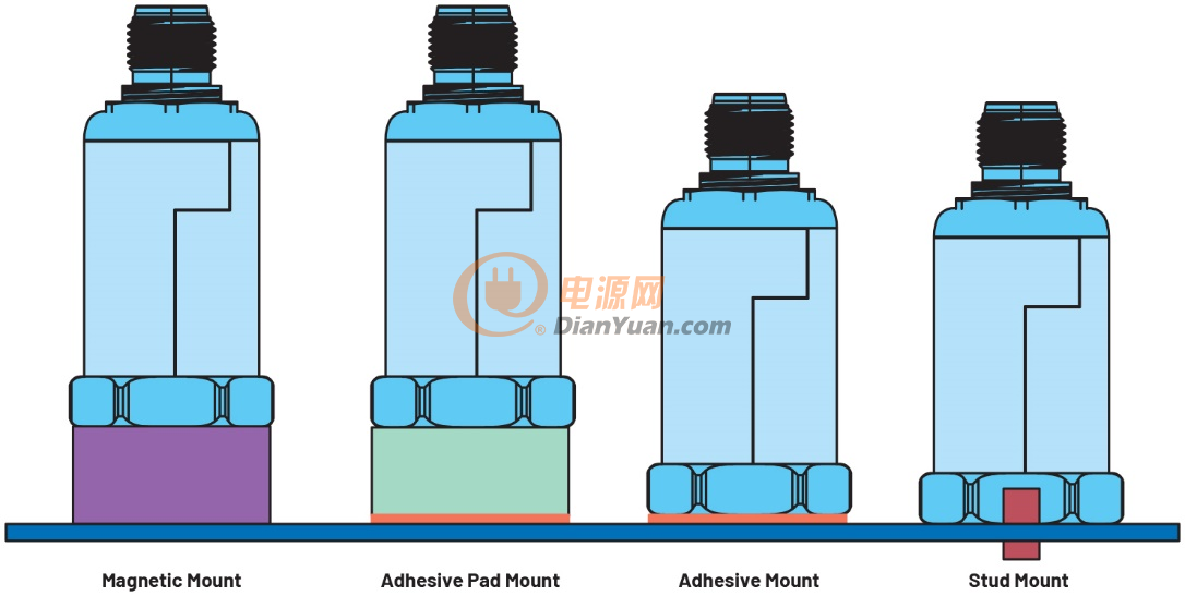

图28显示对安装谐振的影响,以及图29所示的螺栓、粘合剂、粘合剂安装垫以及扁平磁铁技巧的典型可用频率范围。螺栓和粘合剂安装可使传感器尽可能接近机器,在机器和MEMS传感器之间实现出色的振动信号耦合。使用带粘合剂安装垫的夹具时,会在机器和传感器之间加入额外的金属材料。这些额外材料会减弱传感器解决方案中的频率响应。扁平磁铁安装也会减弱频率响应,且在固定连接到设备时,不如其他方法可靠。
图28仅提供典型指南,应通过实验室测量或仿真确定每个传感器的特征。
下载
图28.安装技巧对传感器谐振的影响
使用默认的粘结接触约束条件,通过ANSYS模态分析来仿真螺栓安装。此时,振动传感器底部,特别是¼"-28英寸安装孔被指定为使用ANSYS时的固定约束条件。约束条件类型为默认的粘结或螺栓连接。
对粘结接触进行仿真是一个进阶话题,需要使用ANSYS内聚力建模(CZM),还需要了解接触力学。为了确保准确性,ANSYS CZM要求输入的参数以实验室测试数据为基础。例如,可以将文章“使用刚性双悬臂梁技术直接测量粘合剂内聚力关系”作为ANSYS的输入。如果未找到针对您选择的粘合剂发布的实验数据,则需要做一些实验室测量。此外,需要在ANSYS中设置正确的接触公式,并提供短课程指导,例如接触力学基本主题。最后,需要在ANSYS工作台中结合使用CZM和模型技术。
可以使用ANSYS Maxwell来仿真磁场。但是,由于磁力是非接触力(它们推动或拉动物体,但没有“实际”接触),所以无法生成相应的接触约束条件,以进行数值模态分析。可以在有粘结、无摩擦、有摩擦和无分离接触的情况下进行模态分析。如之前所述,也许能够实现CZM接触。
下载
图29.振动传感器的安装技术
