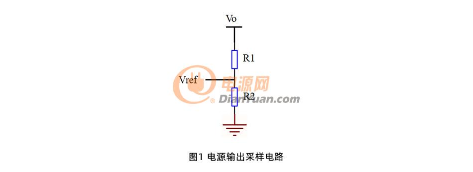

根据上图1原理图所示:输出电压Vo的计算公式如下所示:电阻R1、R2是已知参数,Vref =2.5V
V0 = [R1/R2+1] x Vref

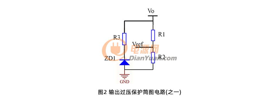

在电路中,一旦下拉电阻R2短路,根据计算公式知,Vo电压会变为无穷大,一旦输出电压升高到一定值后,则会损坏电源的负载,导致系统烧坏。为防止此问题发生,在电路中增加输出过压保护电路。如图2所示是输出过压保护电路的原理简图之一,其工作原理如下:一旦下拉电阻R2短路,输出电压往上升高,一旦输出电压升高到稳压二极管ZD1的击穿电压后,稳压二极管工作,把输出电压钳位在稳压二极管的击穿电压值,防止输出电压继续上升到无穷大,此时输出电压值被稳压二极管钳位在击穿电压值大小,不会再上升。稳压二极管ZD1的规格参数值选型一般选取大于输出电压值2-3V即可。
图2的过压保护电路适用于输出功率小于75W以下的小功率电源产品中,对于大功率电源产品,输出过压保护电路的设计是控制原边IC的工作,实现输出过压保护。当产品过压保护时,输出电压呈现打嗝输出模式或是直接关断输出电压,防止输出功率过高损坏后级负载系统。由于电路比较复杂,在此不做原理说明。

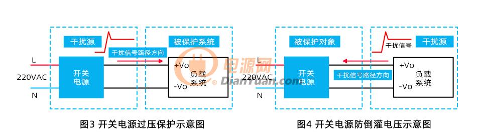

在此需要特别指出:开关电源的过压保护功能和电源防倒灌电压功能是两种不同的情况,不能混为一谈。开关电源的过压保护功能是电源向外的保护功能,防止外部负载系统损坏;而开关电源的防倒灌能力是指外部电压对开关电源的影响力,避免产品的输出端存在倒灌电压时损坏开关电源,在此需要特别区分这两种情况。以下图3和图4可以很好说明这两种情况的差异点:

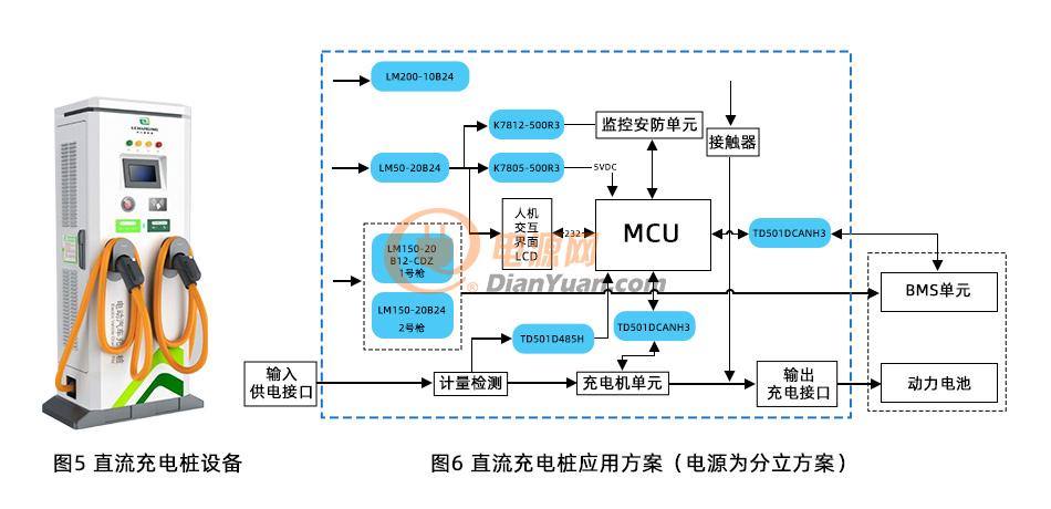

例一:开关电源在直流充电桩中的应用的输出端防倒灌电压解决方案:
市场对新能源汽车电池充电和BMS配电系统有较高的要求。为给不同类型的汽车充电,要求直流充电桩中的辅助电源具有12V和24V两种电压值。大巴车充电系统的辅助电压源供电采用24V供电,而小汽车充电系统的辅助电压源供电电压采用12V电压值。直流充电桩和充电枪应用方案框图如下图5和图6所示。
在实际应用中,当12V和24V供电系统的电压在切换时,存在把24V电压倒灌到12V的开关电源输出端,导致12V的开关电源损坏。
在电源设计时,输出电压为12V的开关电源的输出端滤波电解电容耐压值一般选取16V的规格值,一旦24V电压倒灌到电源的输出端,相当于把24V电压加到16V电解电容两端,电解电容会因为过压损坏,导致12V的开关电源失效。
针对以上当电压切换时导致输出端有倒灌电压的问题,金升阳有对应的电源解决方案。
针对直流充电桩设备,我司有分立式方案和集中式方案两种解决方案:针对分立式应用方案(两只开关电源,一只输出12V,一只输出24V),把输出电压为12V的开关电源产品中的输出滤波电解电容规格值选用35V。即使在输出端倒灌24V电压值,电解电容也在耐压规格值内,不存在电解电容过压损坏,从而解决因充电枪误操作导致电源损坏的问题,直流充电桩中防倒灌电压的开关电源具体型号有:LM150-20B12-BSB、LM150-20B12-CDZ、LM150-22B12-CDZ。
对于集中式应用方案(把12V和24V两种输出电压集成在一个电源产品中,通过开关档位选择输出电压):输出端的电解电容是共用电解电容,因此输出端的滤波电解电容耐压值选取为63V的规格值,即使输出端存在60VDC的倒灌电压,也不会损坏输出滤波电解电容,保证滤波电解电容可靠工作,从而保证输出端存在倒灌电压时,开关电源也不会损坏。对于直流充电桩设备中集中式供电的开关电源应用方案,金升阳具体型号为:LM150-12M1224-Q。
