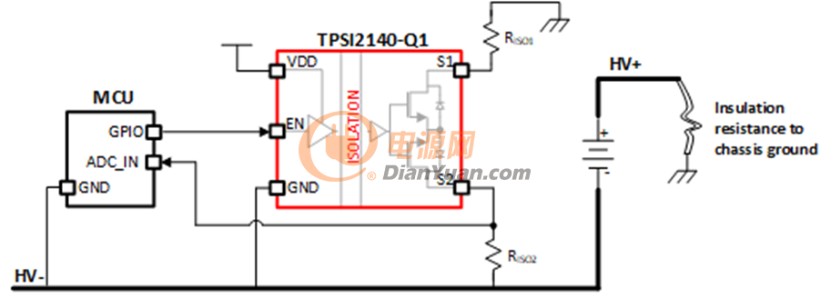

由于TPSI3050-Q1和TPSI2140-Q1通过单个隔离栅集成了电源和信号传输,因此无需二次偏置电源,从而可以实现减小解决方案尺寸。图1说明了在高压系统中使用TPSI2140-Q1隔离开关,消除了偏置电源和外部控制电路等外部元件。
图 1:TPSI2140-Q1 隔离式开关减小了高压系统中的解决方案尺寸

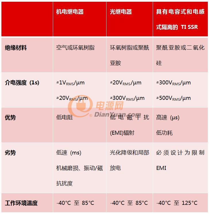

与传统光继电器和光耦合器相比,TPSI2140-Q1和TPSI3050-Q1等SSR也具有优势。TPSI2140-Q1和TPSI3050-Q1等TI器件的可靠性优于光继电器,因为不存在LED老化情况。无需外部控制电路,因为逻辑电平输入可以直接驱动系统。表1定性地比较了这些隔离开关技术。
表 1:现有开关解决方案的比较情况
