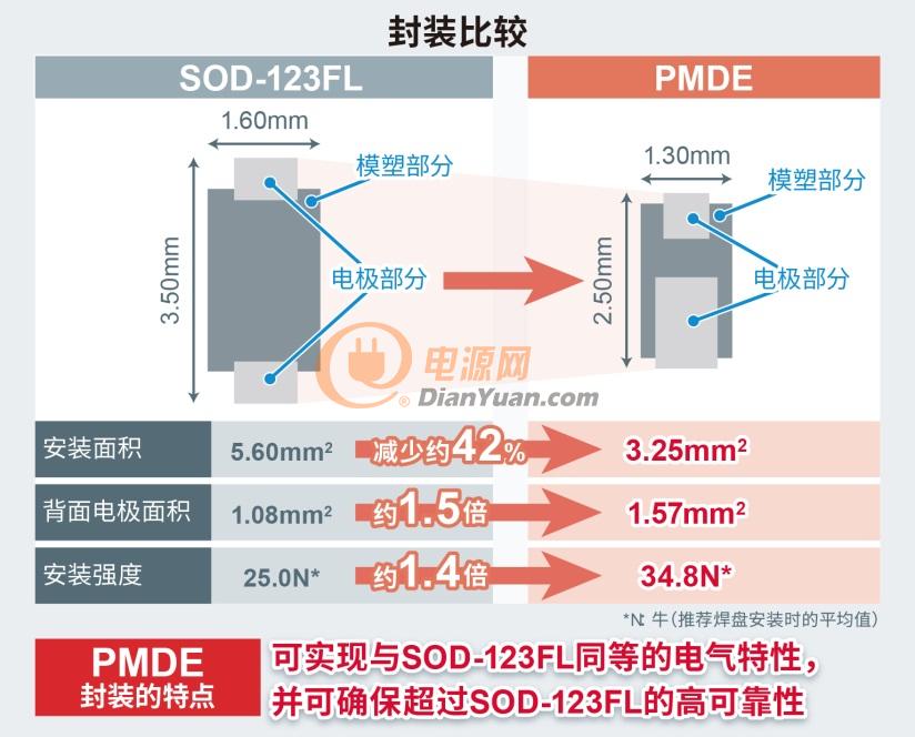

PMDE封装是ROHM自有的小型封装,具有与普通SOD-323封装相同的焊盘图案。通过改善背面电极和散热路径,用更小的封装尺寸实现了与普通SOD-123FL封装(3.5mm×1.6mm)同等的电气特性(电流、耐压等),并且使安装面积减少约42%,有助于电路板的小型化。此外,安装强度约为SOD-123FL封装的1.4倍,降低了电路板承受应力时产生裂纹(产品龟裂)的风险,因此安装可靠性更高。

1. 以小型封装实现与传统封装同等的性能

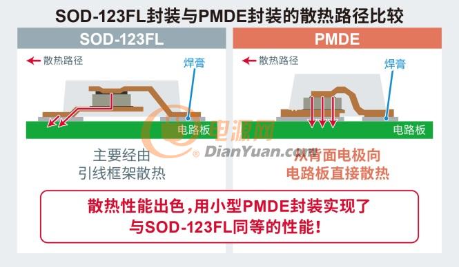

通常,半导体元器件将通电时产生的热量散发到空气中或电路板上。但是,当减小封装尺寸时,背面电极和模塑表面积也会随之减小,从而使散热性变差。
对此,PMDE封装通过扩大背面电极面积,同时改善了散热路径,将经由引线框架散热改为直接散发到电路板上。这使散热性能大幅提升,以更小的尺寸(2.5mm×1.3mm)即可实现与普通SOD-123FL封装(3.5mm×1.6mm)同等的电气特性,从而可减少约42%的安装面积,非常适合元器件安装密度不断提高的车载应用。
2. 确保比传统封装更高的可靠性

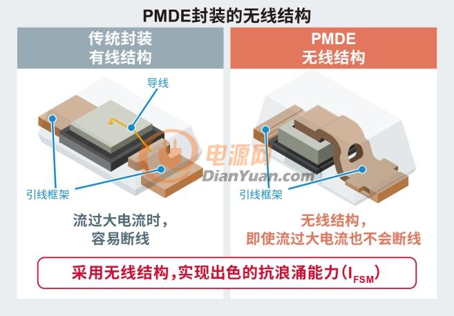

PMDE封装通过扩大其背面电极面积,增加了金属部分所占的面积,从而实现了34.8N的贴装强度,约为SOD-123FL封装的1.4倍。该优势降低了电路板承受应力时产生裂纹(产品龟裂)的风险,有助于提高可靠性。此外,通过采用将芯片直接夹在框架之间的无线结构,还实现了出色的抗浪涌电流能力(IFSM)。即使在汽车引擎启动和家电运行异常等突发大电流状况下,也不易损坏,高可靠性得到保证。

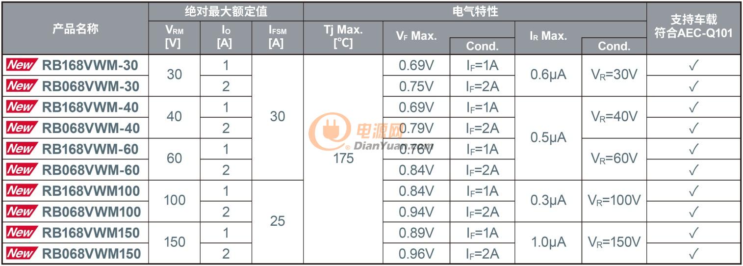

1. SBD: RBxx8系列的特点(新产品)
SBD是具有低VF(正向电压)*2和高效率特点的二极管。此次,具有超低IR(反向电流)*3特性、在高温环境下也能稳定运行的RBxx8系列中,又新增了10款耐压为30V~150V的PMDE封装产品。
・RBxx8系列的产品阵容表

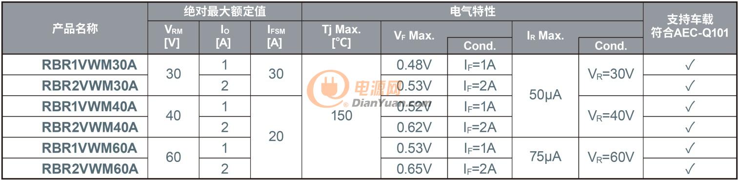

2. SBD: RBR系列的特点(2021年8月发布)
RBR系列既确保了效率提升的关键要素——低VF特性,又保持了此消彼长的低IR(反向电流)特性,是在两个要素之间取得良好平衡的系列产品,已于2020年6月开始量产。该系列的产品阵容中已有6款PMDE封装的机型。
・RBR系列(PMDE封装)的产品阵容表

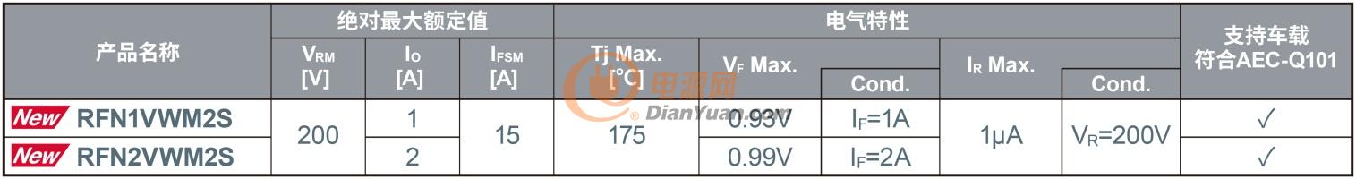

3.FRD: RFN系列的特点(新产品) 
FRD是具有与整流二极管同等的高耐压(~800V)性能、在高频工作时很重要的参数——trr*4(反向恢复时间)表现出色的二极管。RFN系列用小型PMDE封装实现了与以往产品同等的电气特性。
・RFN系列(PMDE封装)的产品阵容表

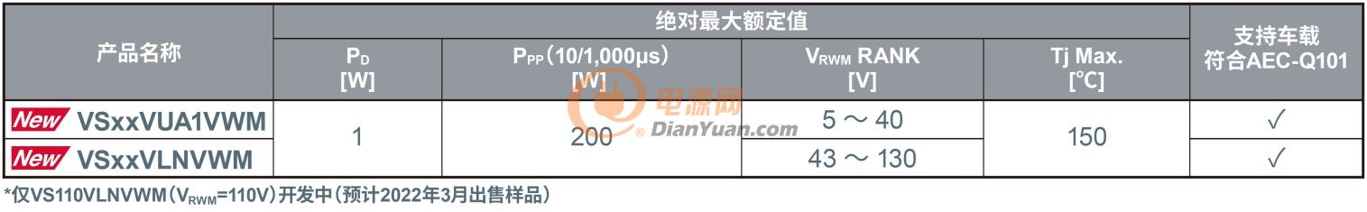

4.TVS: VS系列的特点(新产品)
TVS是用来吸收引擎启动或故障等情况下产生的突发电压(浪涌*5)并使其降至一定电压的二极管。VS系列支持范围宽达5V~130V的各种截止电压(VRWM)。(在5V~130V之间,分32档设置各截止电压)
・VS系列(PMDE封装)的产品阵容表
