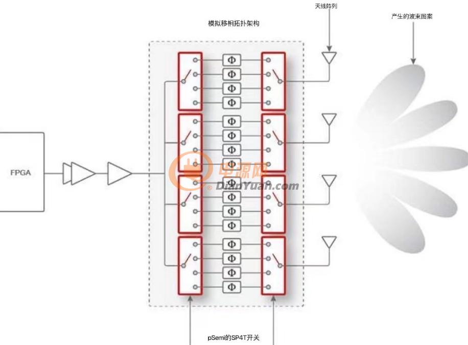

采用两个背靠背pSemi SP4T开关选择不同的移相步进,使混合波束成形架构中使用的模拟波束控制成为可能。这种移相拓扑架构可高效改善有源天线系统中的天线波束控制方式。
