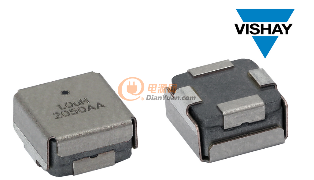

宾夕法尼亚、MALVERN — 2022年3月2日 — 日前,Vishay Intertechnology, Inc.(NYSE 股市代号:VSH)宣布,推出新型商用版汽车级5 mm x 5 mm x 3.4 mm 2020外形尺寸器件---IHLE-2020CD-51和IHLE-2020CD-5A,扩充IHLE(系列超薄、大电流电感器,其集成式电场屏蔽可减小EMI。Vishay Dale IHLE-2020CD-51和IHLE-2020CD-5A 外型尺寸在市场上同类器件中处于先进水平,不需要单独板级法拉第(Faraday)屏蔽,从而降低成本,节省电路板空间。
index
该电感器采用铜镀锡集成式屏蔽罩遏制EMI产生的电场和磁场,集成式屏蔽罩接地时,1 cm处(电感器中心位置上方)电场可减小-20 dB。电感器可在+155 °C高温下工作,4个引脚共面性小于100 µm,适用于DC/DC转换器储能,频率最高可达3 MHz,在电感器自谐振频率(SRF)范围内大电流滤波应用中具有出色的噪音衰减性能。
IHLE-2020CD-51应用领域包括服务器和桌面PC、笔记本电脑、大电流负载点(POL)转换器、小型大电流电源、FPGA以及电池供电设备。IHLE-2020CD-5A通过AEC-Q200认证,适用于汽车发动机和传动控制单元、娱乐/导航系统、LED驱动器、仪表盘、ADAS器件/传感器、PWM控制电机噪声抑制。
电感器封装采用100 %无铅(Pb)屏蔽复合结构,噪声减小到极低水平,具有高抗热冲击、耐潮湿和抗机械振动能力,可无饱和处理高瞬变电流尖峰。IHLE-2020CD-51和IHLE-2020CD-5A符合RoHS和Vishay绿色标准,无卤素。
