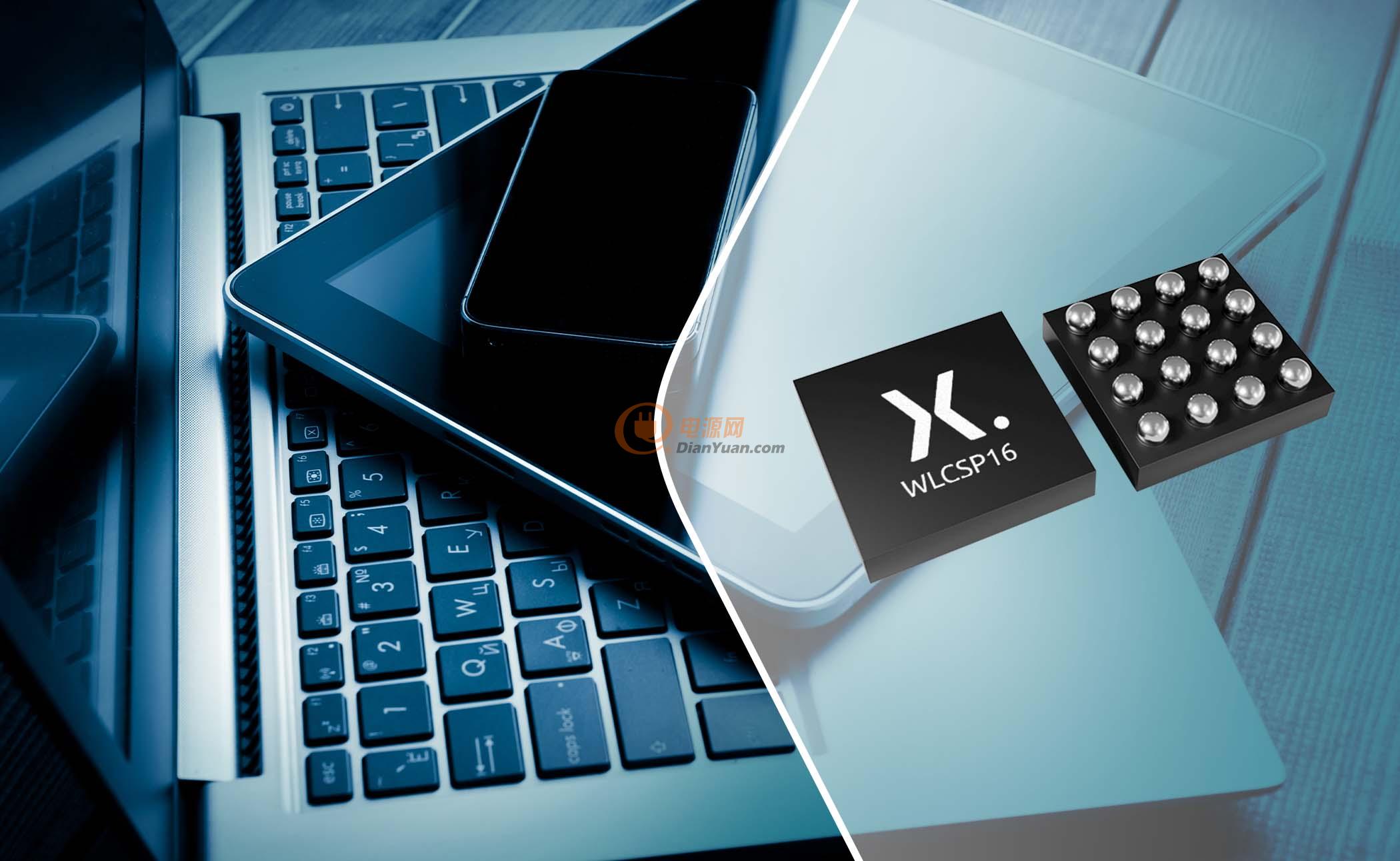

奈梅亨,(2022年2月15日):基础半导体元器件领域的高产能生产专家Nexperia(安世半导体),今日宣布推出全球最小的安全数字(SD)卡电平转换器IC - NXS0506UP。这款符合SD 3.0标准要求的双向双电压电平转换器,采用16个凸点的晶圆级芯片尺寸封装,管脚尺寸为1.45mm x 1.45mm x 0.45mm,间距为0.35mm,尺寸比之前采用20个凸点的器件减小了40%。
NXS0506UP集成了自动方向控制、EMI滤波器特性和IEC 61000-4-2 ESD保护特性。该器件可在高达208 MHz的时钟频率和高达104 Mbps的数据速率下运行。
Nexperia高级产品经理Vikram Singh Parihar表示:“尽管以前NXS0506专用于智能手机、笔记本电脑、游戏手柄、相机和无线接入点等消费类设备,但我们也看到家庭医疗器械和汽车系统中采用该器件。NXS0506是业界最小的SD 3.0卡电平转换器,可支持超高速SDR104模式,帮助消费者体验SD 3.0存储卡解决方案所提供的更快数据速率。”
该新型NXS0506UP SD卡电平转换器内置了上拉和下拉电阻来减少BOM成本。因为DATA通道和CMD通道可在不影响功能的情况下交换使用,所以该器件可直接连接到最新的主机CPU/SOC ASIC,易于使用。
Vikram补充道:“Nexperia之所以能够减小这些新转换器的尺寸,得益于采用了较新的工艺节点和创新型晶圆级芯片尺寸封装(WLCSP)。NXS0506UP SD卡电平转换器现已上市。有关更多信息,包括产品规范和数据手册,请访问https://www.nexperia.com/pip/NXS0506UP.
