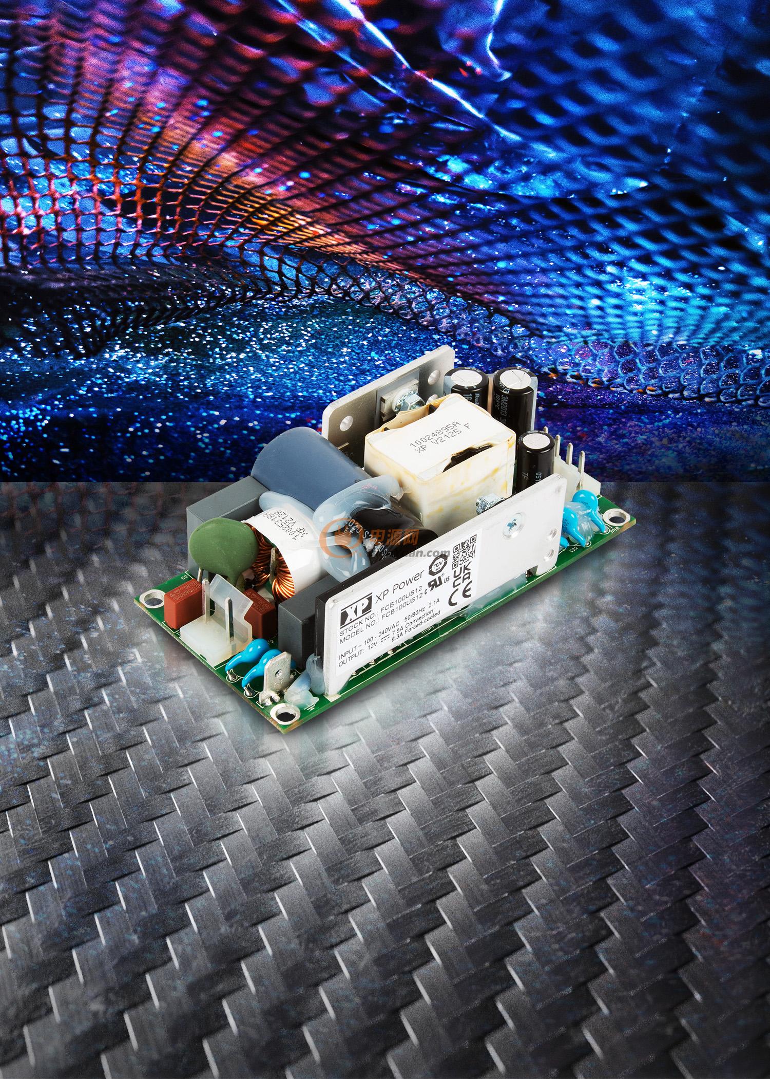

2022 年 2 月 1 日– XP Power正式宣布推出AC-DC电源FCB100系列。该系列通过了医疗(包括BF)、ITE和家用标准的Class I和II(无接地连接)操作认证。该产品的class I和II配置中具有B级传导和辐射,并支持对流和风扇冷却的应用,这款裸板型产品是医疗、家庭保健、测试&测量、广播、网络、通信和其他工业设备的理想选择。
世健系统(香港)有限公司 董事总经理_Charles Tan照片
FCB100系列中的所有模块均可接受80至264VAC的超宽工作输入电压范围,支持全球兼容性和家庭医疗应用,空载功耗小于0.3W。有六个标准输出电压可供选择:12V、15V、19V、24V、36V和48VDC。
FCB100系列可在-25°C至+70°C的环境温度下工作。通过外部强制空气冷却,该产品在+50°C时可提供100W的功率,在+70°C时可线性降额至50W。该产品可以通过自然对流冷却来实现低噪音,在+50°C时输出可达80/85W,在+70°C时线性降额至40/45W,具体取决于型号。这款裸板型产品尺寸为101.6毫米x 50.8毫米 x 31.8毫米(4英寸x 2英寸x 1.25英寸),重量为160克(0.35磅)。此外,产品标准包括过压、过载、短路和过温保护。
该产品的输入至输出绝缘为4000VAC(2 x MOPP),输入至接地1500VAC(1 x MOPP),输出至接地1500VAC(1 x MOPP),结合低泄漏电流,适用于BF级医疗设备。安规认证包括IEC/ES/EN 60601-1、IEC/UL/EN 62368-1、IEC 60950-1和IEC 60335。该产品还符合EN55035和IEC 60601-1-2第4版EMC标准。
