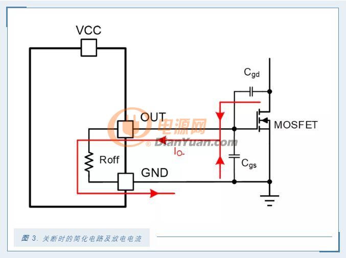

功率器件如MOSFET、IGBT需要驱动电路的配合从而得以正常地工作。图1显示了一个驱动芯片驱动一个功率MOSFET的电路。当M1开通,M2关掉的时候,电源VCC通过M1和Rg给Cgs,Cgd充电,从而使MOSFET开通,其充电简化电路见图2。当M1关断,M2开通的时候,Cgs通过Rg和M2放电,从而使MOSFET关断,其放电简化电路见图3。

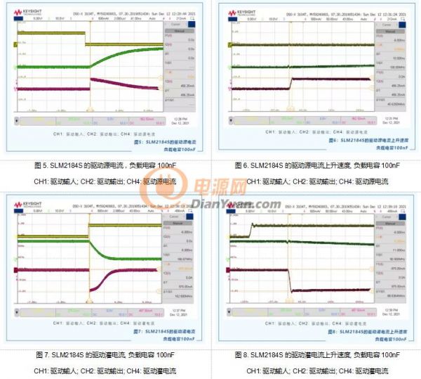

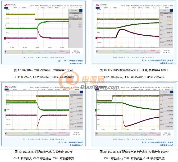

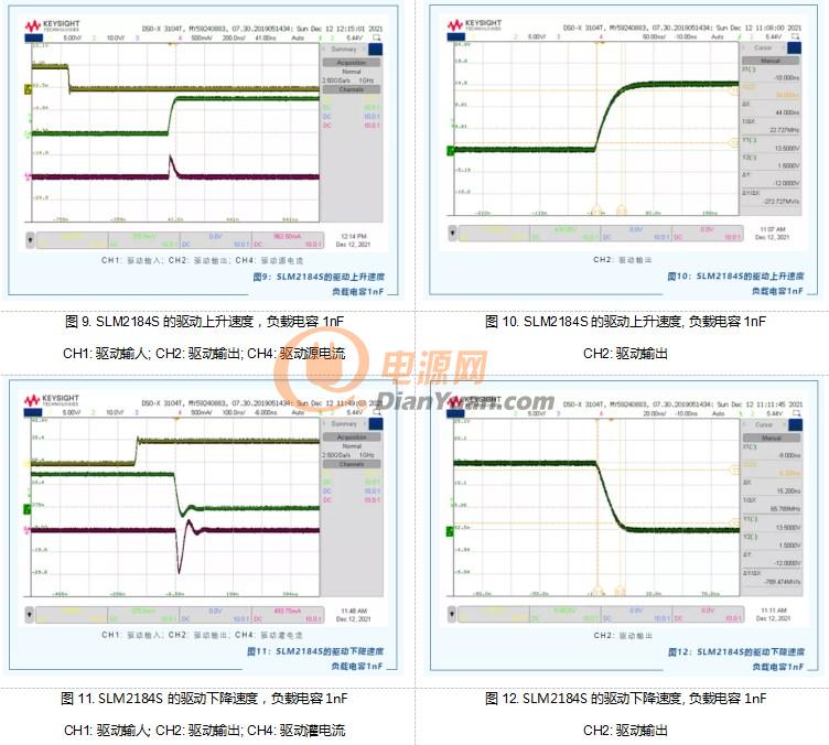

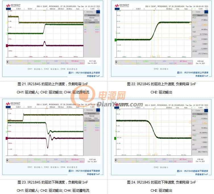

表格1对比了SLM2184S和IR2184S的各项测试。虽然SLM2184S的峰值源电流[IO+]和峰值灌电流[IO-]比IR2184S的测试值偏小,但是SLM2184S的电流建立时间远比IR2184S的建立时间更短。
表格 1:SLM2184S 和IR2184S驱动电流和驱动时间的对比
实测:SLM2184S vs IR2184S驱动测试对比
✔ 图5~图16: 实测SLM2184S的驱动电流和驱动时间的波形。

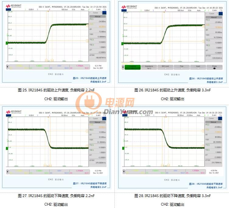

✔ 图17~图28: 实测IR2184S的驱动电流和驱动时间的波形

从以上实验测试可以看到,驱动芯片的驱动速度不仅取决于驱动电流的大小,还受到诸如驱动电流建立时间、MOSFET的输入电容等因素的影响。有些驱动芯片的驱动电流虽然比较大,但由于它的电流上升和下降速度很慢,并没有很好地发挥大驱动电流的作用,甚至在大部分应用场合下驱动速度(tr和tf)不如驱动电流小的驱动芯片。因此,在选择驱动芯片的时候,不仅要关注驱动电流的大小,也要关注在一定负载电容下的上升、下降时间。当然最为妥当的办法是根据实际选择的功率管测量驱动端的波形,从而判断是否选择了合适的驱动芯片。
