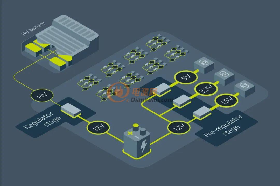

维护一款 12V 的物理电池,就意味着维护一个具有不必要冗余的低效率 PDN。在典型的汽车 12V PDN 中,所有连接 12V 母线的 12V 负载都有内部前置稳压器,可将宽输入电压范围(通常从 6V 到 16V)转换为 5V、3.3V 或更低电压。从全球系统角度来看,无论是电动汽车、混合动力汽车,还是插电式混合动力汽车,都有串联稳压器冗余。一款从高压到 12V 的 DC-DC 转换器可为 12V 母线(效率高)稳压,而前置稳压器则可为每个负载提供合适的内部电压(图 1)。
这种传统架构起源于汽车配备交流发电机的时代,交流发电机是一种敏感的 12V PDN,需要稳压才能为电池充电,在启动事件中保持无线电工作,或让车的白炽大灯保持适当亮度。OEM 厂商非常有创意地绕过了 12V 电源限制,近年来设计了两款 12V 电池,一款用于动力转向的 24V 电池以及其间的几款 DC-DC 转换器。
index
图 1:xEV 使用的典型 E/E,采用使用冗余稳压器的 12V 电池。高压至 12V 的 DC-DC 可为 12V 输出稳压,为 12V 电池充电。车辆中的每个 12V 负载都有一个前置稳压器,以提供负载工作所需的适当电压。图 1:这两个机器人平台的规模 大不相同,但它们的供电网络却有很多共同之处。模块化方法有助于高度灵活地完成初始设计,通常能加速交付后续电源系统设计。

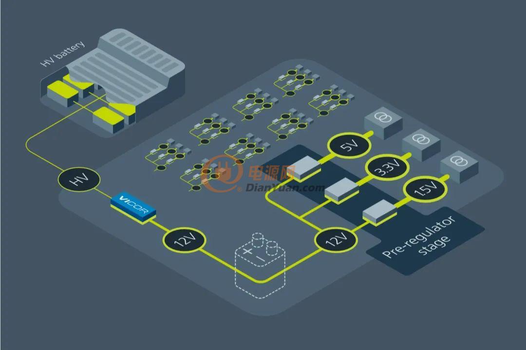

解决该问题的更好方法是完全重新考虑汽车 PDN:取消 12V 的物理电池,用电动汽车主电池中的 12V “虚拟”电池替代(图 2)。每辆电动汽车都有一个主电池,因此搭载额外的储能设备无意义。理想的车辆架构是使用一款高压电池为动力系统及所有辅助负载供电。Vicor 高密度母线转换器模块技术可实现这一方案,它将低压电池(48 或 12V)直接从高压电池(400 或 800V)虚拟化出来。
index
图 2:优化的 E/E 架构可取消 12V 的物理电池。使用 Vicor BCM 母线转换器技术转化高压电池,可创建虚拟 12V 电池。

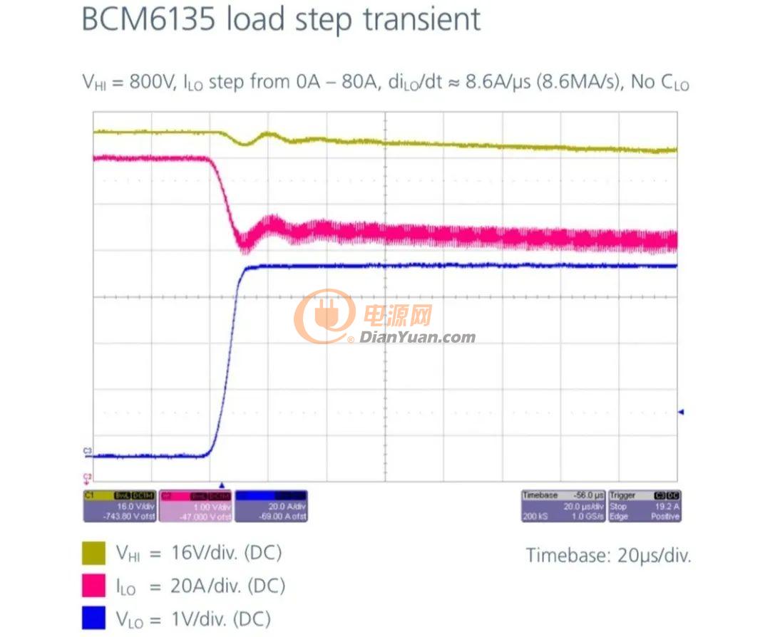

Vicor BCM® 母线转换器采用零电压、零电流开关(ZVS/ZCS)技术,其工作频率比常规转换器高,因此其响应速度比物理电池快。例如,BCM6135 与常规 ZVS/ZCS 谐振转换器不同,工作频率为 1.2MHz,该 BCM 在窄带频率下工作(图 3)。BCM 的高频率工作可针对负载电流的变化以及从输入到输出的低阻抗路径提供快速响应。固定比率转换、双向工作、快速瞬态响应(每秒超过  8MA)和低阻抗路径相结合,可帮助 BCM 使高压电池看起来像  48V 电池,我们将其称为“变压”。与常规转换器相比,这种对电源进行变压的功能既是重要优势,也是重要的差异化特性。

图 3:BCM6135 的快速负载瞬态响应是支持 12V 负载的关键。瞬态响应为每秒 800 万安培 (8MA/s)。黄色:输入电压 (800VDC),红色:输出电压 (48V),蓝色:输出电流。

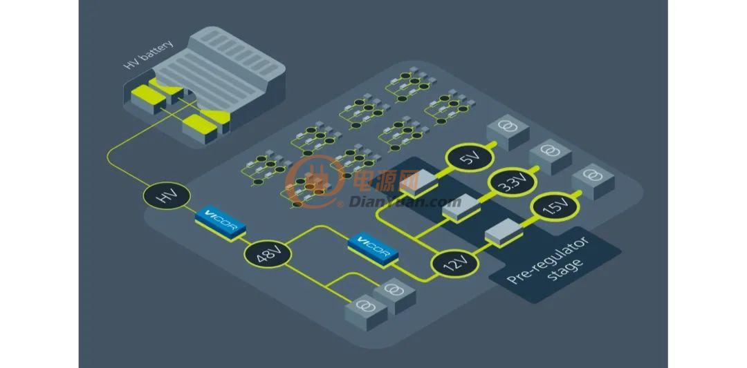

电池虚拟化还可使用 1/4 固定比率转换器扩展至 12V 母线。这种情况不需要电流隔离,可以使用 Vicor NBM™ 母线转换器。与 BCM 的其它特性相同,NBM 非隔离母线转换器具有上述所有优势:快速瞬态响应、低阻抗和双向工作。12V 母线上的电压范围保持在 8.125V 与 14.375V 之间,与高压电池电压的比率是固定的。BCM 和 NBM 技术是连接汽车各供电网络的理想变压器。

图 5:基于 BCM6135 和 NBM2317 模块的 12V 及 48V 电池虚拟化 E/E 架构。48V 母线还可作为一个更高效电源,为车辆中的更高负载供电,如空调冷凝器、水泵和主动底盘稳定系统等。
