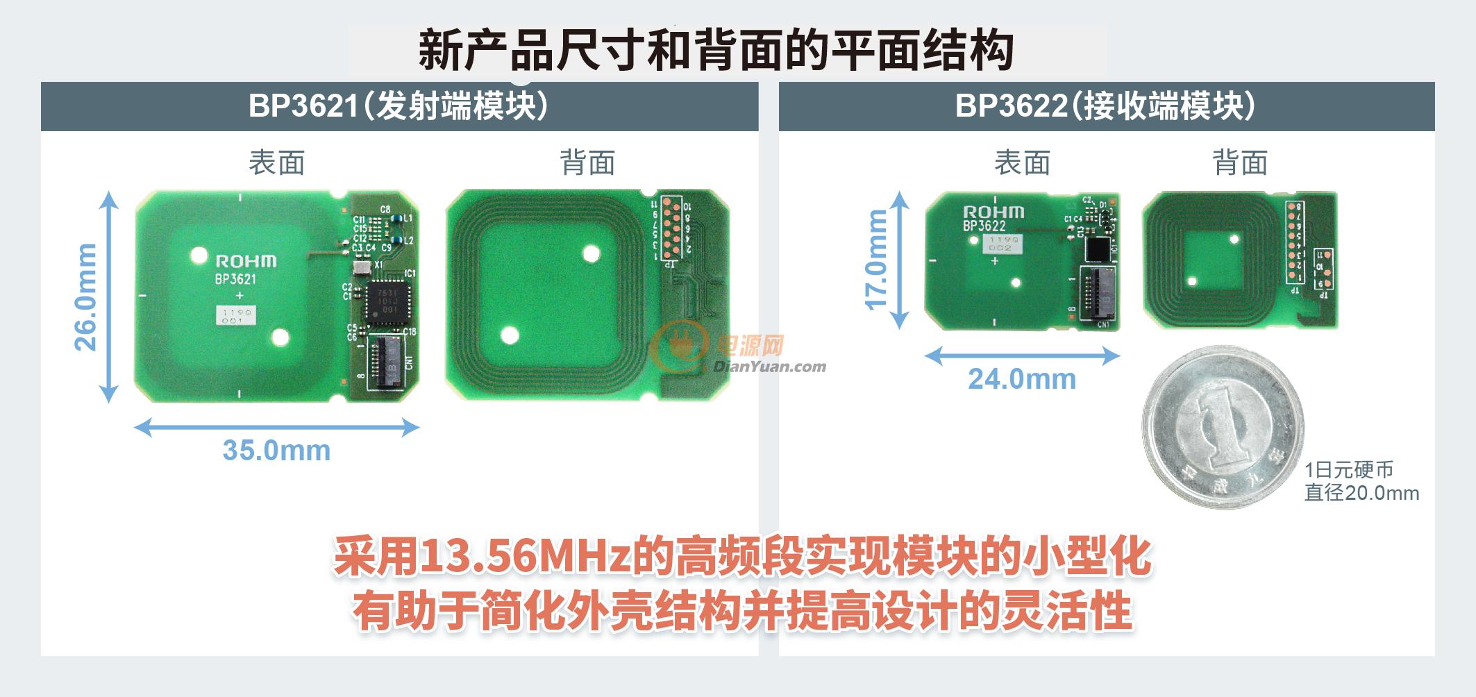

全球知名半导体制造商ROHM(总部位于日本京都市)开发出一组天线和电路板一体化的小型无线充电模块“BP3621(发射端模块)”和“BP3622(接收端模块)”,利用这组模块可轻松实现智能标签和智能卡等小型设备和电脑外设的无线充电功能。

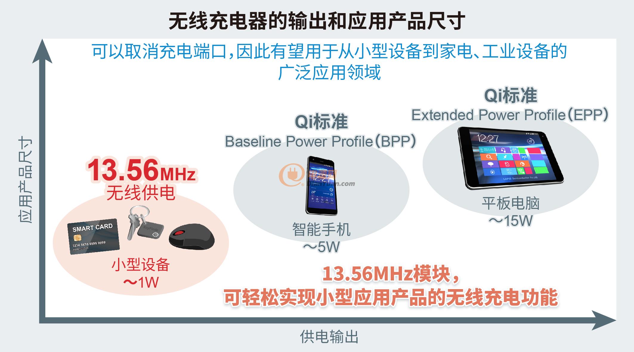

近年来,在智能手机和智能手表等众多的应用领域,可以取消充电端口并提高防水和防尘性能的无线供电功能正在被加速采用。然而,现有无线供电标准的频率较低,而且为了符合标准而限制了天线的小型化,因此,业内对于更好地通用于小型设备的标准和方式的期望值越来越高。另外,由于无线供电功能的供电效率会因天线形状、尺寸及距离等而发生变化,因此需要在电子设备整机上反复进行试制、调整、评估等工作之后才能安装无线供电功能,对于天线设计和布局设计来说,开发负担繁重一直是很大的问题。在这种背景下,ROHM开发出13.56MHz无线充电模块,可以使小而薄的设备轻松实现无线供电功能。
新产品是尺寸约20mm~30mm见方的小型模块,使用13.56MHz高频段,并采用优化的天线(线圈)和布局设计技术,可提供高达200mW的供电量,很适合构建小型无线供电系统。不仅便于安装在以往难以实现无线供电的小而薄的设备中,还通过采用背面全平的电路板结构,提高了外壳设计的灵活性。此外,通过成对使用发射端模块和接收端模块,还可缩短优化供电效率所需的试制、调整、评估等所需的开发时间。不仅如此,内置天线还支持双向数据通信和NFC Forum Type3 Tag*1通信,这将有助于扩展应用的通信功能。

新产品采用13.56MHz高频段的磁场共振方式*2,天线体积更小,适用于智能标签等小型设备和鼠标等电脑外设。新产品是集天线、匹配电路和无线充电IC于一体的小型模块,这是现有无线供电标准难以实现的。此外,作为无线供电产品,不仅能够消除充电端口、提高防水和防尘性能,还通过采用背面全平的电路板结构,使其更易于粘贴在外壳上,从而有助于简化外壳结构并提高设计灵活性。
