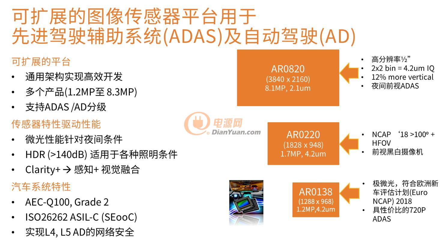

可扩展的图像传感器平台:减少开发时间,降低设计风险,且满足不断发展的汽车安全要求
安森美这可扩展的图像传感器系列包含从130万像素到830万像素的多款产品,具有卓越的微光性能和>140 dB的高动态范围,Clarity+实现感知+视觉的融合,且都符合AEC-Q100车规和ISO26262 ASIL-C,采用通用架构,使汽车OEM充分利用现有器件的软件和算法,实现高效开发。其中,4.2 um的AR0138是高性价比的720P ADAS摄像头的理想选择,超低照,符合欧洲新车评估计划(Euro NCAP);4.2 um的AR0220比AR0138的分辨率稍高; AR0820分辨率最高达830万像素,适用于夜间前视ADAS和更高级别的自动驾驶。
AR0820高分辨率DR-Pix
高分辨率对自动驾驶很重要。因为更高的分辨率支持系统检测和识别更小的物体。这可在更远的距离检测到物体和其他危险,提醒驾驶员并更快地采取行动,从而提高驾驶安全。这是由自动驾驶汽车需要看得更远,并有能力检测各种大小形状的物体所带动的。AR0820是830万像素、2.1 um DR-Pix 晶圆堆叠式汽车传感器,在所有条件下的感知能力是人眼视觉的100倍,晶圆堆叠技术实现紧凑的相机设计。

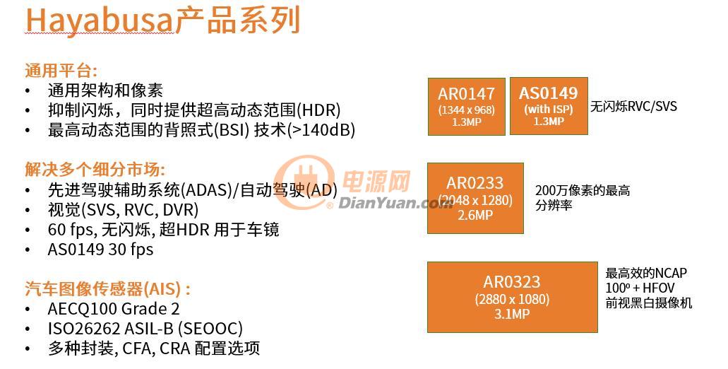

Hayabusa系列:超级曝光技术解决汽车图像世界的挑战
汽车图像世界通常面临以下挑战:真实世界的场景通常达到120-140 dB,温度范围低于-40C至+ 105C的极端条件,要能在夜间街道上检测到行人或骑自行车的人以符合欧洲新车评估计划 (NCAP),以及交通信号灯/ LED路牌闪烁。
Hayabusa解决上述极端温度条件、高动态范围、LED抗闪烁、功能安全和NCAP评估标准等挑战,是汽车图像感知系统的一大突破技术,该系列具有通用架构和像素,提供>140 dB超高动态范围(HDR)同时抑制LED闪烁,采用背照式(BSI)技术,且符合AEC-Q100 Grade 2和ISO26262 ASIL-B,适用于ADAS、全景环视(SVS)、倒车(RVC)、车镜、自动驾驶等多个细分市场。
其中,AR0233AT是260万像素1/2.5英寸 BSI HDR 汽车传感器,采用超级曝光3.0 um BSI像素 (此前用于高端电影工业的HDR像素技术),具备出色的微光性能,曝光控制的可编程灵活性,单次曝光的动态范围>95 dB,多重曝光可使动态范围>140 dB,在120 HDR+LFM模式下提供60 fps的1080p图像,片上HDR降低系统成本,此外,具备低噪声、低功耗架构系统,功能安全处于领先地位,输出接口达24位 RAW。

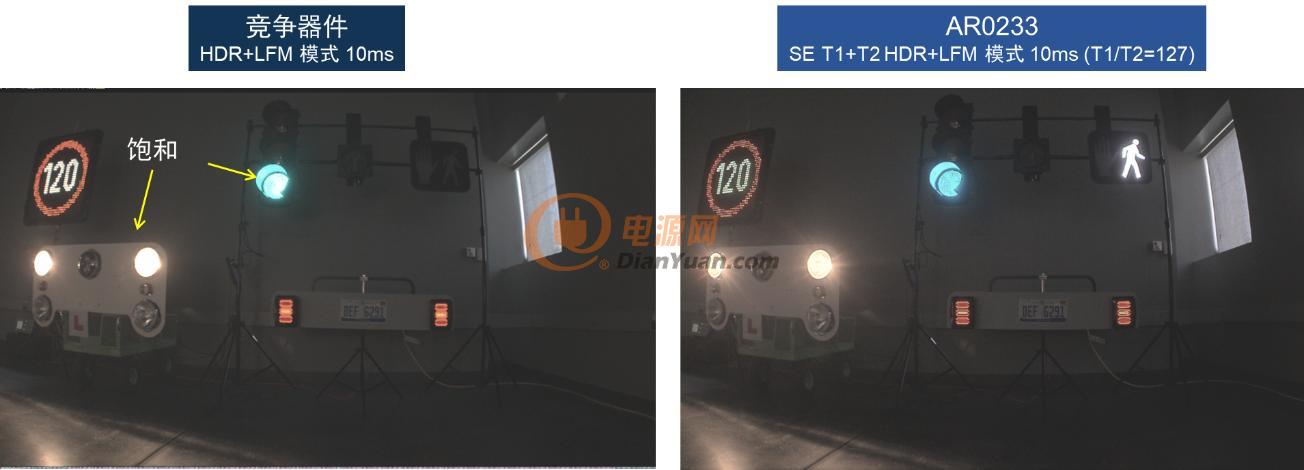

多帧合并过渡区域的SNR:图像融合过渡区的噪声,即信噪比跌落的V字极小值,是评估HDR性能时很重要的因素。这个信噪比极小值对温度敏感,随温度上升会进一步下降。竞品在微光下有更高的噪声。AR0233 显示更高的动态范围; 竞品受到固定光学PD比率的限制。由于灵敏度更高,AR0233在微光下具有更高的SNR,在明亮的HDR场景中可以保持SNR> 30dB;竞品受限于小像素噪声,已经降到了20 dB,温度越高,SNR下降越多,动态范围减小,导致性能恶化。
HDR+LFM:动态范围,是从微光下的低噪(SNR = 1)到HDR帧的信号饱和点之间的范围,以分贝表示。闪烁定义为脉冲光源的开与关; 限制最小曝光时间大于最小脉冲周期,就可以抑制闪烁。衡量对LED闪烁的抑制能力,可以测量输入不同频率LED脉冲时,图像传感器输出的调制结果。测试中,竞品动态范围较小(交通信号灯和前灯饱和),两个传感器图像均无开/关闪烁(限速标志和尾灯)。
