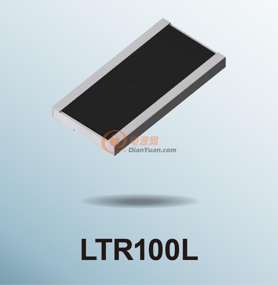

全球知名半导体制造商ROHM(总部位于日本京都)开发出一款厚膜分流电阻器“LTR100L”,非常适用于工业设备和消费电子设备等的电流检测应用。

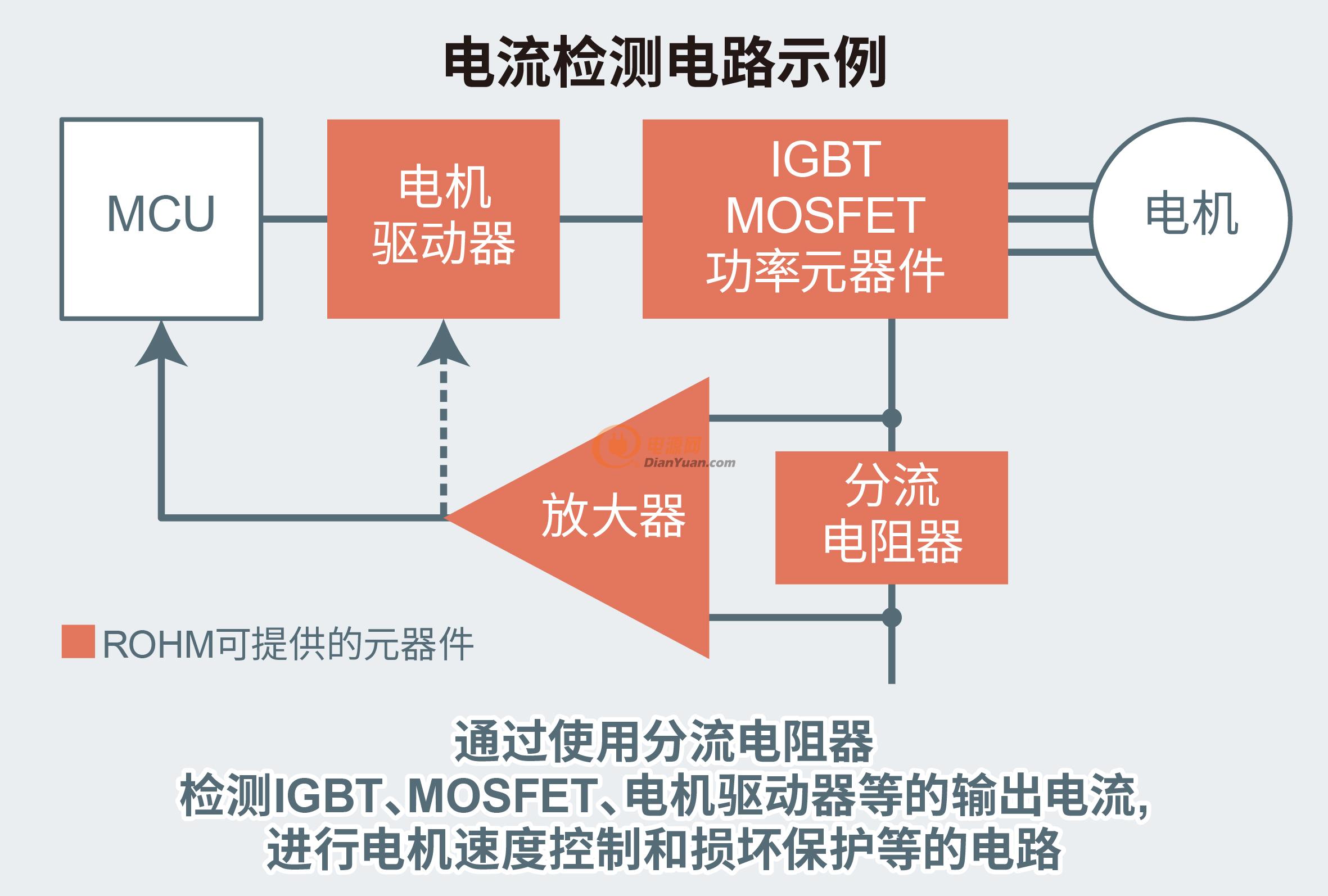

近年来,在工业设备和消费电子设备领域,越来越重视节能,比如通过改用变频电机,来努力降低驱动过程中的功耗。另外,在这些领域,随着应用产品的功率日益提高,保护电路也变得越来越重要。分流电阻器是用来在电机驱动电路和电池保护电路中进行电流检测的器件,为了实现应用产品的高效率工作和提升电路可靠性,因此需要进一步提高其精度。

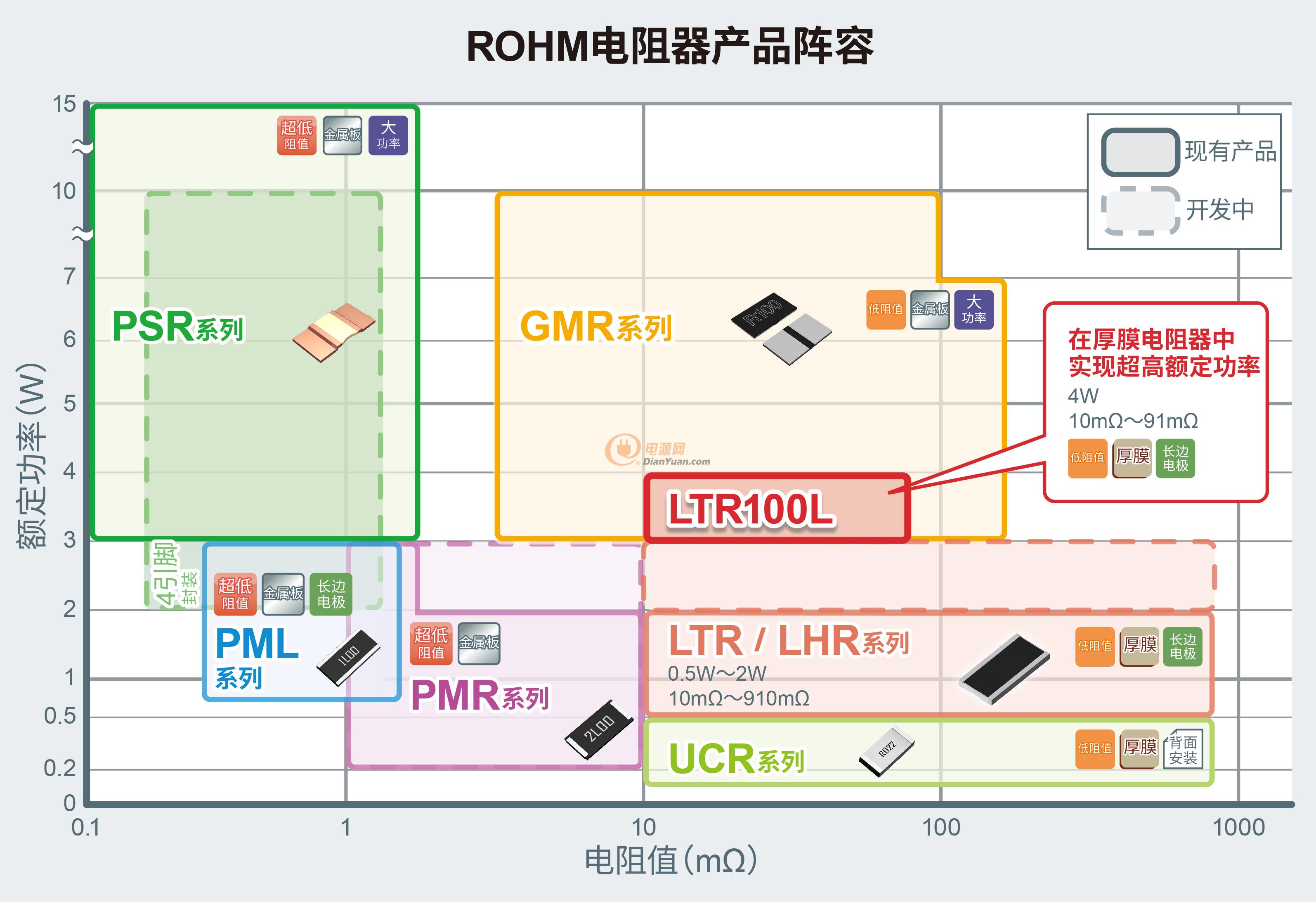

ROHM正在致力于扩大分流电阻器的产品阵容,最近,最大额定功率为10W的金属板分流电阻器“GMR320”已于2021年2月开始投入量产。此外,从2018年4月开始,2W额定功率保证的厚膜分流电阻器“LTR50低阻值系列”也已开始量产。此次新产品的推出,使厚膜分流电阻器的产品阵容扩展到了更高的功率范围。

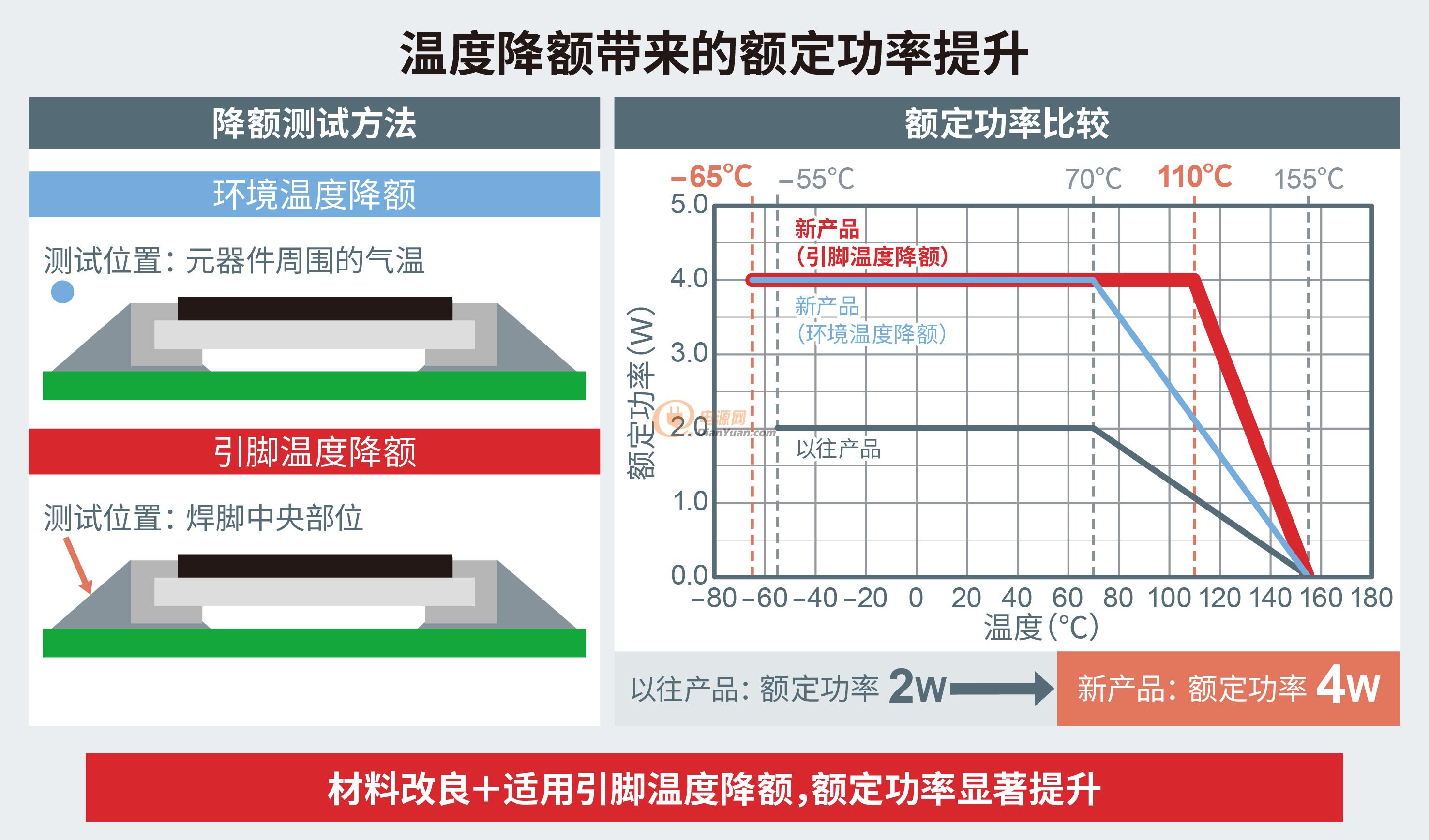

新产品通过改良电阻体材料并适用引脚温度降额,在3264尺寸(3.2mm×6.4mm)的厚膜分流电阻器中,实现了业内超高的4W额定功率。该产品非常适合功率不断提高的工业设备和消费电子设备领域,例如电机控制电路和过电流保护电路的电流检测应用。此外,通过优化元件结构,还在厚膜分流电阻器业界实现了出色的电阻温度系数(TCR)*1。由于不易受温度影响,因此可以进行高精度和高可靠性的电流检测。

今后,在ROHM的创业产品——电阻器领域,将继续扩展从低功率到高功率、有助于节能和可靠性提升的电阻器产品阵容,并提供LSI和分立产品解决方案等,发挥综合半导体制造商自有的优势,为工业设备和消费电子设备领域的发展贡献力量。

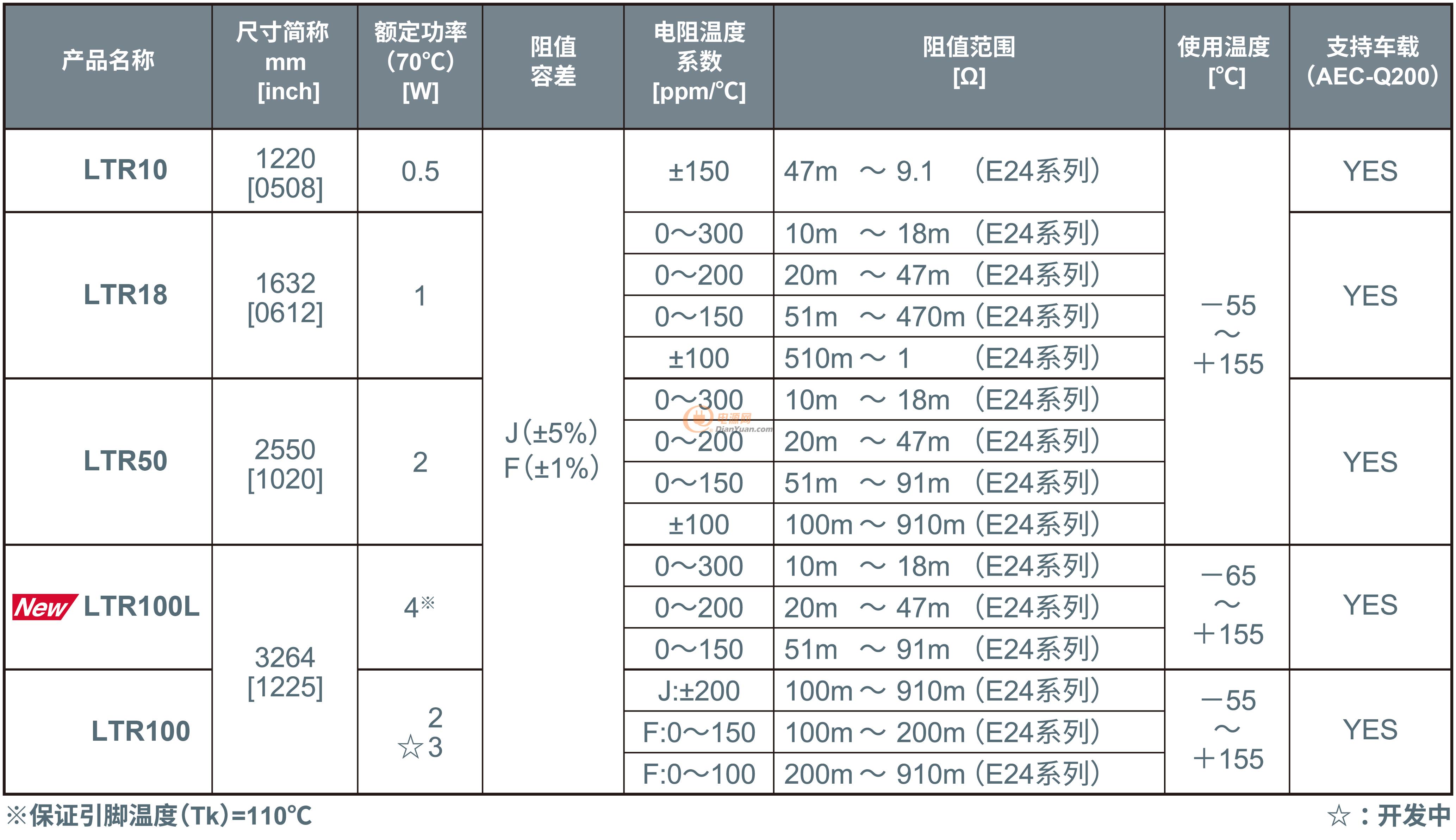

1.在3264尺寸的厚膜分流电阻器中,实现业内超高的4W额定功率
新产品采用长边电极封装,散热性能非常出色。此外,新产品通过改良电阻体材料并适用引脚温度降额,在3264尺寸(3.2mm×6.4mm)的厚膜分流电阻器中,实现了业内超高的4W额定功率。与以往同尺寸的产品相比,额定功率提高了约两倍,因此非常适合需要支持大功率的工业设备和消费电子设备领域,例如电机控制电路和过电流保护电路的电流检测应用。
2.出色的电阻温度系数,有助于提高应用的可靠性

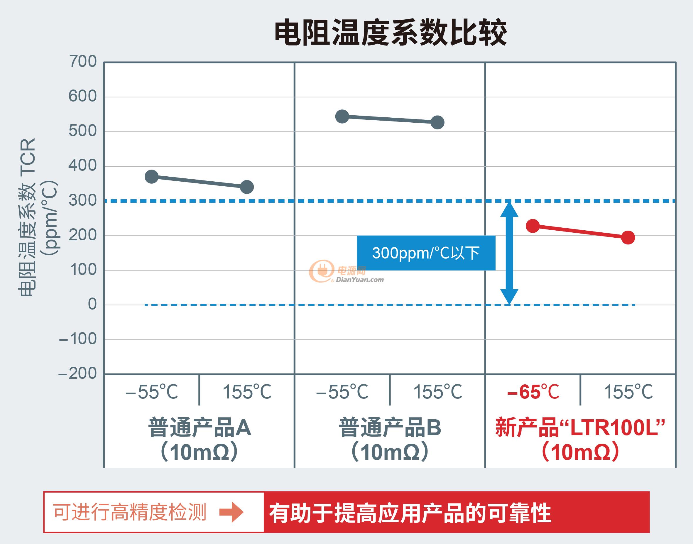

新产品通过优化元件结构,在工作温度范围内实现了300ppm/℃以下(电阻值为10mΩ时)的出色电阻温度系数(TCR)。与普通产品相比,由温度引起的电阻值变化减少了50%~65%左右,可进行高精度的电流检测,因此有助于提高应用产品的可靠性。

预计从2021年11月开始,将在ROHM官网上提供相应的在线仿真环境,用户可利用该仿真环境,通过将分流电阻器与功率元器件和IC相结合来进行热分析(计划从PSR系列开始逐步推出)。使用该仿真工具将可以预先对应用产品设计时的课题——热设计进行仿真,这将有助于减少设计工时。另外,ROHM还通过将IC和分立元器件结合使用,提供有助于提高电路效率和实现小型化的电流检测解决方案。例如,在使用电机的电路中,需要电流检测电路来提供控制和过电流保护,ROHM通过将业内超低噪声运算放大器和分流电阻相结合,使高精度的电流检测成为可能。
