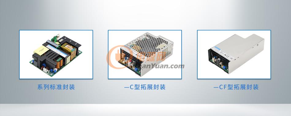

针对医疗行业市场对高功率段电源的需求,金升阳进行AC/DC平台升级,完善高功率段医疗电源产品。推出450W/550W的LOF系列产品,以及-C型(可提供辅源,外接风扇散热),-CF型(可提供辅源,内置风扇散热)拓展封装,为客户提供更高功率、不同封装形式的选择。

LOF450:127× 76.2× 38.5mm(1.2W / cm³)
LOF550:127× 76.2× 40.5mm(1.4W / cm³)
LOF450-C:130×86×43 mm(0.94W / cm³)
LOF450-CF:160×86×43 mm(0.76W / cm³)
LOF550-C:130×86×43 mm(1.14W / cm³)
LOF550-CF:160×86×43 mm(0.93W / cm³)

●标品及-C型拓展封装:可提供辅源,外接风扇散热;-CF型拓展封装:可提供辅源,内置风扇散热。
