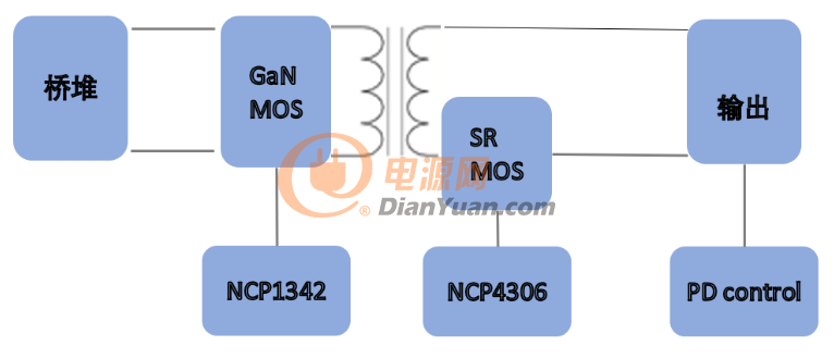

此外,本方案中的核心器件是ON Semiconductor高频率准谐振NCP1342,其具有专有的谷值锁定电路,可确保稳定的谷值切换。在设计上,NCP1342采用最小峰值电流调制(MPCM)来快速降低开关频率,以确保针对高频设计的轻负载性能。不仅如此,NCP1342还内置若干关键保护电路,可确保实现坚固耐用的转换器性能。
IMG_202105132_133316688
图示2-大联大友尚基于ON Semiconductor产品的65W PD电源适配器方案的方块图
