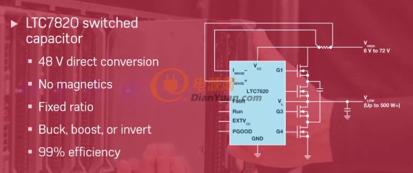

LTC7820 是ADI公司推出的一款固定转换比例、高电压、高功率开关电容电源控制芯片,克服了上述难题,可实现高功率密度、高效率 (达99%) 的解决方案。这款固定比例、高电压、高功率开关电容器控制器内置4个N沟道MOSFET栅极驱动器,用于驱动外部功率MOSFET,以产生一个分压器、倍压器或负输出转换器:具体地说就是从高达 72V 输入实现 2 : 1 的降压比、从高达36V输入实现1 : 2的升压比、或从高至36V输入实现一个1 : 1的负输出转换。每个功率MOSFET在一个恒定的预设置开关频率以 50% 的占空比执行开关操作

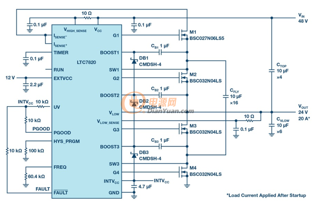

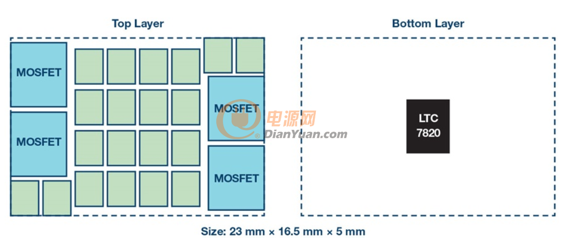

下图显示了一款采用LTC7820的480 W输出的分压器电路,输入电压为48V,输出为24 V,负载电流高达20 A。16个10μF陶瓷电容(1210尺寸)用作飞跨电容以传输功率。该解决方案的大致尺寸为23mm × 16.5mm × 5mm,而功率密度高达4000 W/in3。

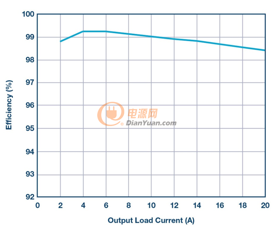

由于在该电路中未使用电感,所有4个MOSFET均可实现软开关,从而极大地降低了因开关切换引起的损耗。该转换器可实现高效率,其峰值效率为99.3%,满负载效率为98.4%。热成像图显示了平衡的热设计,在23°C的环境温度和没有强制风冷的情况下,其热点温度约为82.3°C。除了出色的效率和热性能之外,LTC7820 还采用了一种专有的预平衡方法,旨在最大限度地减小分压器应用中的浪涌电流。此外,坚固的保护功能也使得 LTC7820 开关电容器控制器能适合高电压、高功率应用,例如总线转换器、高功率分布式电源系统、通信系统和工业应用。

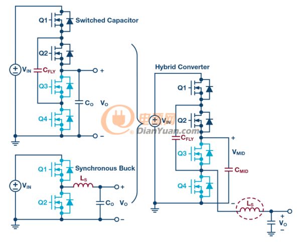

虽然 LTC7820要求的电压转换是呈比例的才能维持99%的转化效率,但第二代产品LTC7821 采用了一种把软开关充电泵拓扑与一个同步降压型转换器相结合的专有架构,以提供比传统开关架构更胜一筹的效率,可使DC-DC转换器解决方案的尺寸减小50%。
一个开关电容和一个同步降压转换器组合成一个LTC7821混合转换器
这一性能提升得益于其能够在不影响效率的前提下将开关频率提高至3倍。换句话说,在相同频率下工作时,基于LTC7821的解决方案效率可提高3%。此外,该器件采用软开关前端,具备低电磁干扰(EMI)优势,非常适合配电、数据通信和电信以及新兴48 V汽车系统中的新一代非隔离式中间总线应用。

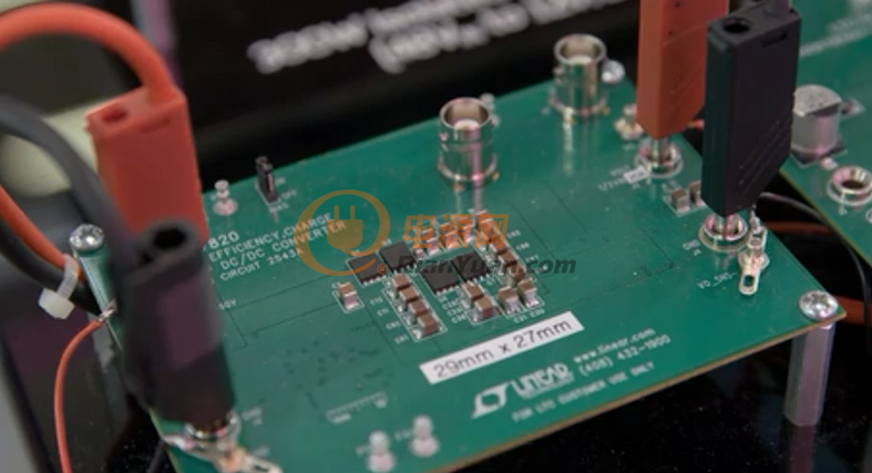

基于LTC7820的评估板,可以看到无电感的设计和非常小的PCB尺寸特征。
