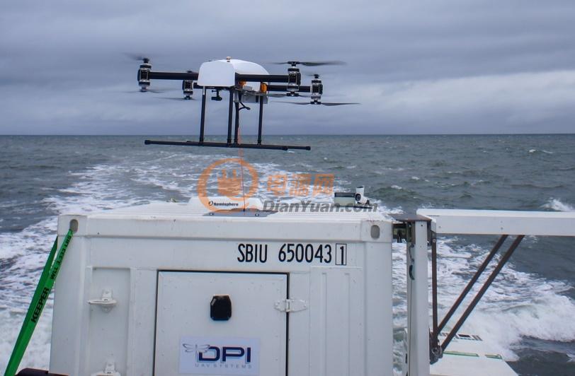

早期对系留无人飞艇的实验暴露出了一个基本挑战,那就是它们在强风条件下,相对而言无法保持静止不动。需要一种新方法,Dragonfly Pictures 公司 (DPI) 开发了一种新型无人机 — 原地悬空系留无人机。
与每 20 分钟需要更换电池的电池供电多旋翼无人机不同,系留无人机通过一根连接基站的电线接收电源。因此,它们可以在空中停留数小时,甚至几天时间。DPI 的系留多旋翼无人机旨在用于跟踪尾随移动主机平台,包括舰船、船只、卡车以及其它无人驾驶地面交通工具等。
与固定翼无人机相比,它们具有多项优势,包括垂直起降功能。不需要跑道和发射台,也不需要回收设备。与飞艇不同的是,它们还能实现持续、静止不动的定位,即使是在天气不稳定以及风速变化莫测的情况下也是如此。
他们的系留无人机在实际操作条件下进行了广泛的测试,目前已经完全达到美国海军在海洋/海洋环境中用于情报、监控与侦察 (ISR)、通信与视频应用的标准。

DPI 的军用/工业级无人多旋翼空中继电器 (UMAR) 系留无人机具有防雨、防雪、防尘和防热性能,针对咸水海洋环境进行了专门优化。
UMAR 无人机的独特优势在于:通过系线持续供电,因此它可以在 500 英尺的高空提供长达 400 多个小时的不间断运行时和工作。但系留架构存在重大的设计挑战。电源需要以极高的电压和极低的电流从主舰输送给多旋翼无人机,这有助于使用最细、最轻的系线,反过来又能增加无人机的机动性和机载有效载荷。
UMAR 无人机在 8 至 10kW 的功率级下工作,功能非常强大,能够在恶劣的海洋风暴条件下保持持续、静止不动的定位。这一挑战通常会因影响主舰定位的汹涌海水/海浪而变得更复杂。因此,无人机需要功率电容和敏捷性,才能加速旋翼提升的速度并即时响应短期或长期爆发的偏航。
